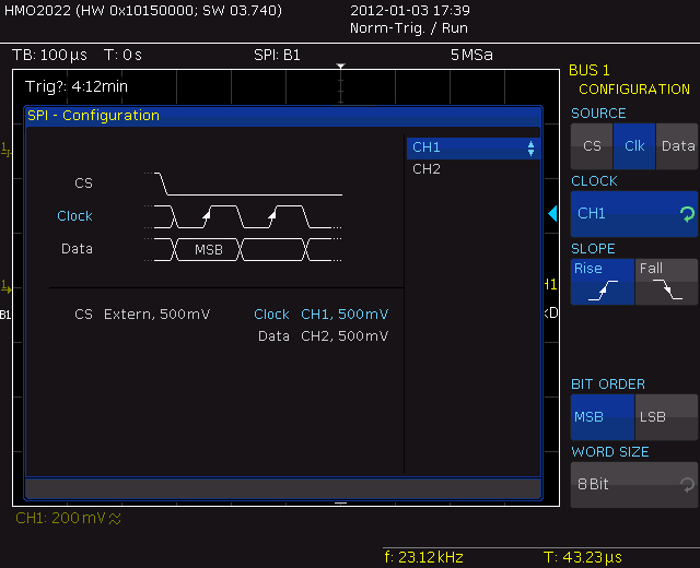

> Das Hameg HMO1022 mit den Erweiterungen HOO10 und HO3508.
Wenn du nur I2C +SPI an digitalen Bussen untersuchen willst dann
brauchst du den HO3508 nicht. Der Hameg kann das auch mit seinen
analogen Leitungen. Nebenbei gesagt ist das sogar ziemlich genial weil
du nicht nur eine Dekodierung bekommst sondern auch noch die analoge
Signalqualitaet beurteilen kannst. Ausserdem kann man sich den HO3508
immer noch spaeter nachkaufen.

Ich hab mir nach langem Vergleich ein HMO2022 gekauft weil Agilent in
der Preisklasse nicht mithalten kann und 5kEuro war mir mein Hobby nicht
wert.
Ein MSOX3012A kostet 3050Euro und dann kaufst du die Protokolle noch
extra!
Beim Hameg war I2C, SPI, RS232, CAN und Lin im Preis inbegriffen!
Olaf

> Ein Kollege hat das HMO, und sagt, dass er die Eingänge zur
> Protokollanalyse und zum Triggern beim HMO nicht frei wählen kann -
> ausser gegen Aufpreis. SPI Analyse nur über CH.0 und 1.
Mal abgesehen davon das es ja wohl egal ist welchen Tastkopf du wo
reinsteckst, es gibt Grund zur Annahme das dein Kollege mal die
Bedienungsanleitung seines Oszis lesen sollte. .-)
Was man nicht einstellen kann ist die Source von CS. Aber vielleicht
sollte man doch eher dankbar sein das ein zweikanaliges Oszi einen
dreipoligen Bus dekodieren kann indem es den Triggereingang als
Hilfseingang verwendet anstatt daran rumzunoergeln. Oder waere es dir
lieber fuer SPI einen 4kanal Oszi zu kaufen?
Olaf

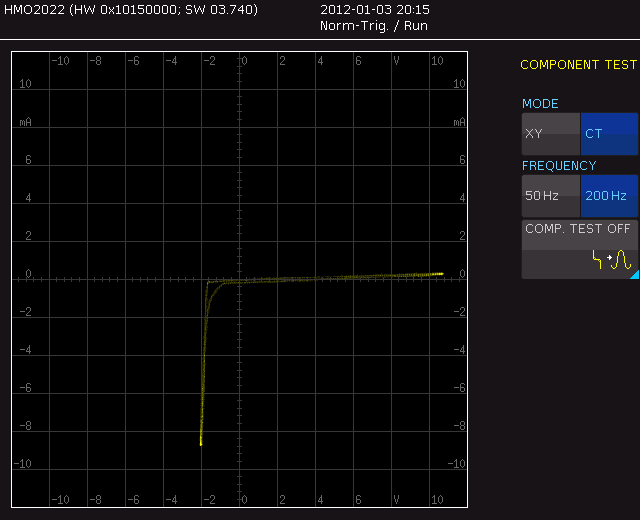

Die Hamegs haben noch eine nette Kleinigkeit. Und zwar den
Komponententester. (Kennlinienschreiber)
Die eine Haelfte der Entwickler sagt dann immer, oarh..watt soll denn
der Quatsch, braucht man nicht! Die andere sagt, total cool hat mir
immer gefehlt.
Man muss nur wissen zu welcher Haelfte man gehoert.
Olaf

von Olaf (Gast)
> Wenn das mit dem Hame so geht ist das ja echt super.
Es geht nicht ganz so. Es werden im Prinzip 10V Wechselspannung an ein
Bauteil angelegt und der Strom gemessen. So kann man z.B
Diodenkennlinien oder auch die Phasenverschiebung eines Kondensators
erkennen.
Das ganze ist mehr so als Tester gedacht der einem mit ein bisschen
Erfahrung schnell anzeigt ob ein Transistor ganz ist oder ein IC-Eingang
irgendwie merkwuerdig.
Ich haenge mal ein Bild eine LED in einer Schaltung an.
Die alten traditionellen Hamegs hatten das auch schon und haben das mit
50Hz gemacht. Bei den neuen kann man zwischen 50 und 200Hz umschalten.
Ich fands ein bisschen schade das man nicht als zweite Frequenz etwas
deutlich hoeheres genommen haette. Sagen wir mal 20 oder 200kHz.
Mir leuchtet nicht so recht ein was 50 oder 200Hz fuer einen Unterschied
machen sollen, aber mit 200kHz haette man vielleicht den ESR eines
LowESR Elkos bewerten koennen.

von Random .. (thorstendb) Benutzerseite
> Olaf
Moment - hat das Dingen nicht nen 16Kanal LA mit on Board? Dann ists ein
anderes HMO :-)

Und den Komponententester kannst Du selber basteln aus einem kleinen
Trafo und 2 Widerständen. Denn mehr ist da nicht drin im Hameg (ok,
zugegeben,  noch eine 50mA FF Sicherung ).
Damit hast Du dann alles was man(n) braucht.

Und wo ist in deiner Schaltung der Button um von 50Hz auf 200Hz
umzuschalten? Ich glaube dein Vorkriegswissen ist auf die aktuellen
Hamegs nicht mehr anwendbar.
> umzuschalten?
Den benötigt niemand, und hat bisher auch niemand vermisst.
Weil ein "button" der den Widerstand (oben beschriebene Schaltung) auf
den 4fachen Widerstandswert die gleiche Funktion hat.
Der Hameg button war ein billiges "feature", eine Codezeile mehr. Wenn
es mehr als 2 cts gekostet hätte, wäre es nicht implentiert worden.
so what.
