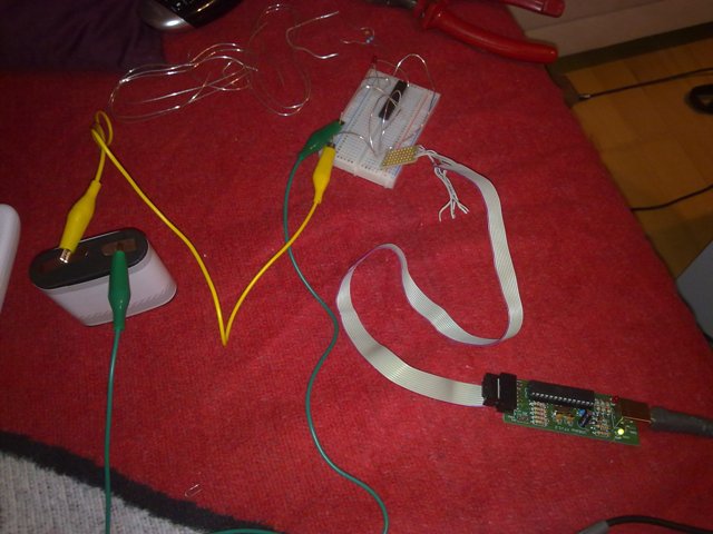

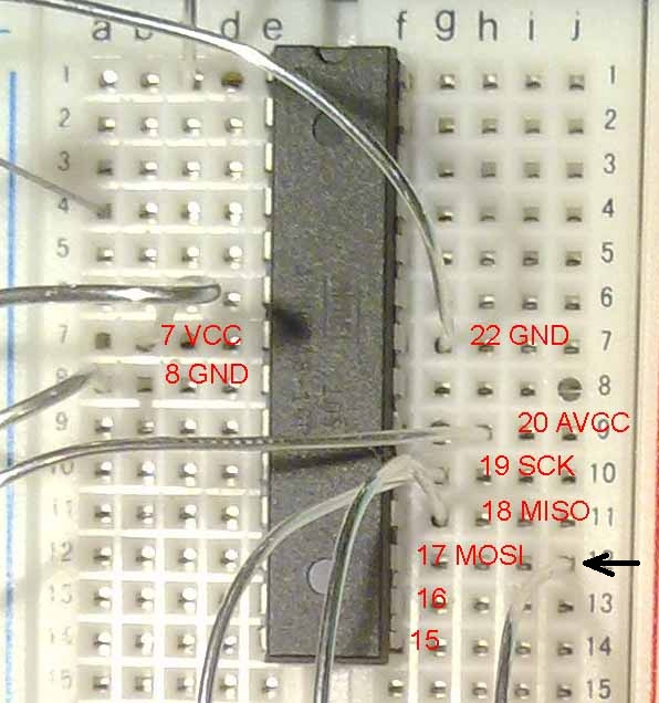

Ich wollte nur mal ein Bein von meinem 2. Atmega8 ansteuern (das
Programm ist das Hello World von www.mikrocontrollerspielwiese.de)
Das Programm habe ich geschrieben, Kompiliert ==> .hex wurde erstellt.
Wenn ich nun mit eXtreme Burner - AVR verbinden will und das Programm
aufspielen will kommt unter anderen Meldungen zwar "Found USBasp on USB
Port" aber Kommunikation mit dem Ziel Chip besteht keine. An was könnte
das liegen, kann der Controller kaputt sein, ich muss gestehen ich spiel
das schon eine Weile rum und probiere.
Am Ziel Controller habe ich GND und VCC und entsprechend meines
Adapterkabels Reset, SCK, MISO, MOSI angeschlossen.
Ich hoffe mir kann einer einen Tipp geben, ich wäre euch sehr dankbar.
Anbei noch ein Bild von meinem (leihenhaften) Aufbau.
keewie
Leider kann man auf dem Bild nicht viel erkennen. Mach noch mal eines.
Aber eines auf dem man die Verkabelung auch kontrollieren kann.

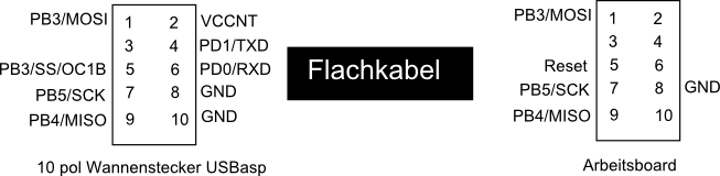

von Andreas D. (_andi_)
Hy kewiee
Du solltes nochmal genau überprüfen ob du die Programmierpins richtig
angeschlossen hast.
Wenn ich das richtig sehe hast du ein 10 poliges ISP Kabel.
Also sollte dei Belegung so wie auf den Bild ausssehn.
check das einfach einmal.

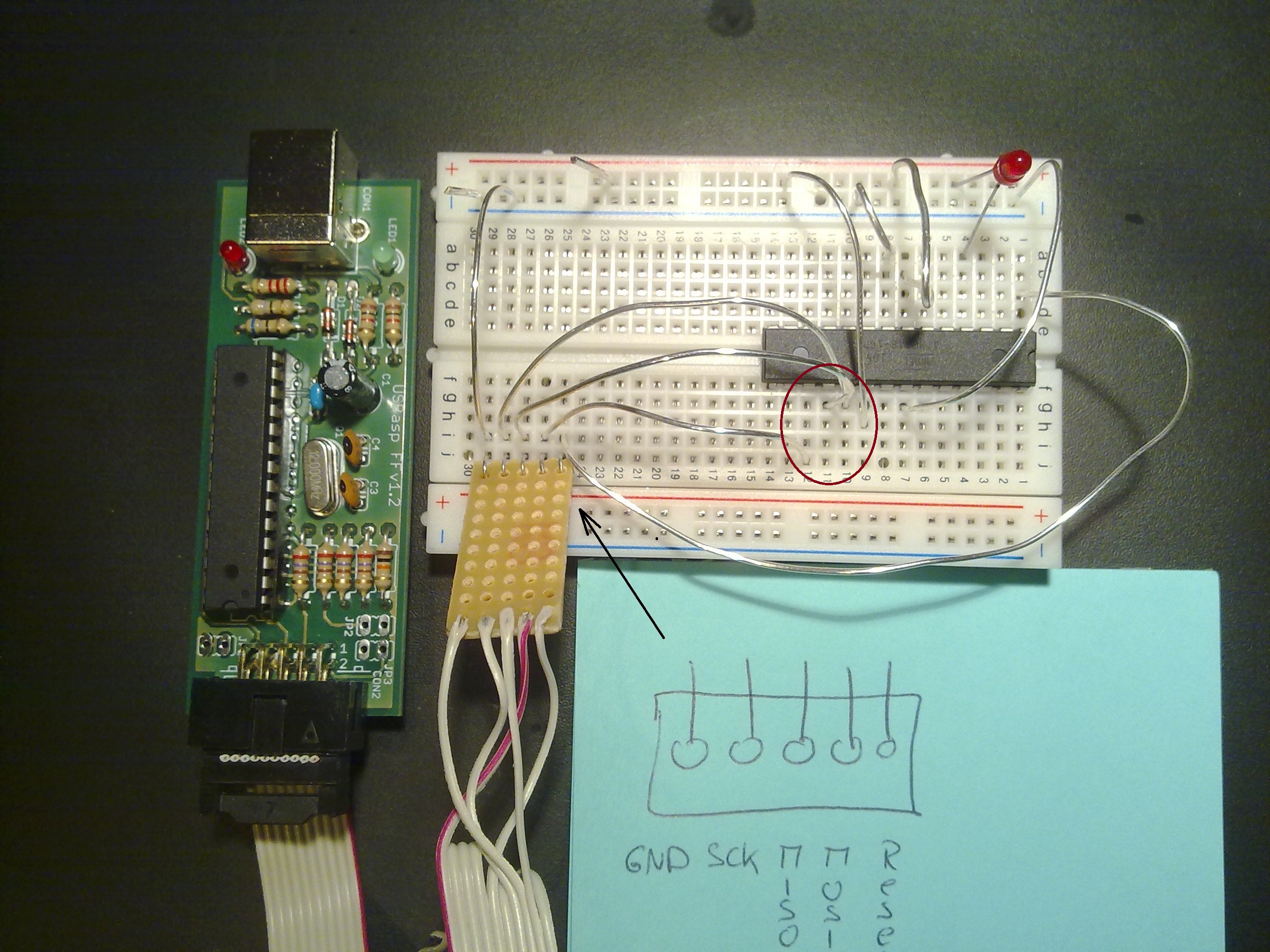

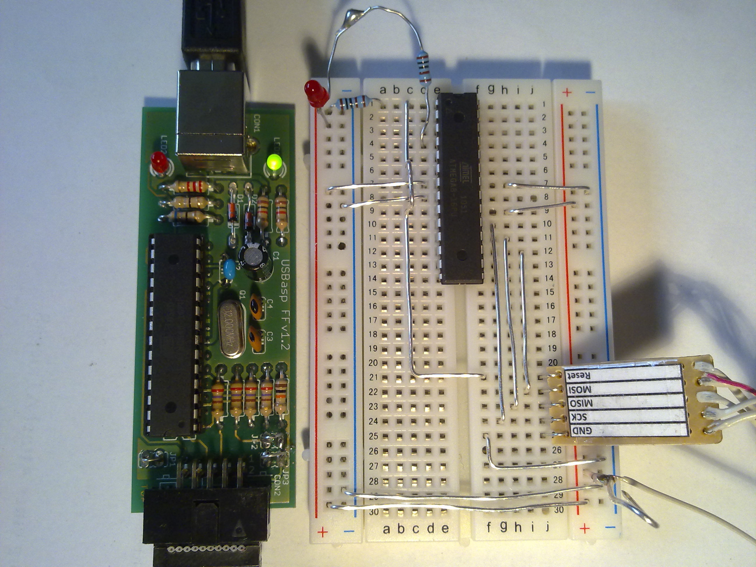

von kewiee (Gast)
ich habe noch ein besseres Bild gemacht:
http://s1.directupload.net/file/d/2758/7f9ttzfq_jpg.htm und extern
hochgeladen. Hoffe man erkennt das nun besser.
Des weiteren habe ich mal versucht den Anschluss des Wannensteckers von
meinem USBasp und meine Verdrahtung auf dem Versuchsboard bzw. den
Anschluss an den 2 Atmega8 zu skizzieren.
keewie

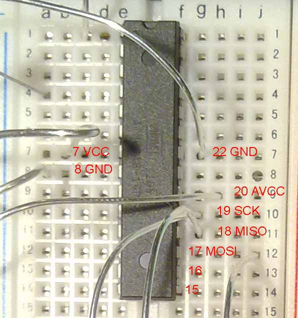

von Arne F. (-arne-)
1. RESET liegt beim AT Mega 8 auf Pin 9, der scheint auf Deinem Bild
aber nicht angeschlossen zu sein.
2. Hat die LED keinen Vorwiderstand?
von Peter ⛄ W. (Firma: Huddel und Brassel Ltd.) (jaffel) Benutzerseite
Schmarn !
Zwar richtig, aber kein Grund das der AVR nicht erkannt wird.
Sorry, hab mich vertan, hatte hier das Pinout vom ATmega 16 rumliegen.
Soweit ich das erkennen kann, hast Du aber nicht die richten Pins
erwischt -> prüf mal die Pins 17,18,19 (um 1 verschoben?)

Weil man auf dem Bild so gut wie nichts erkennen kann. Noch nicht einmal
auf welcher Seite die Kerbe im IC ist.
Wenn das aber wirklich ein Mega8 ist, dann müssten SCK, MOSI, MISO an
einer der 4 Ecken laufen. In dem Bild ist aber erkennbar, dass vom
Adapter die Leitungen eben nicht zu irgendeiner der Ecken laufen.

von kewiee (Gast)
also ich seh das Bild scharf und auch die Markierung vom Conroller (habe
15" Laptop), die Markierung ist rechts, also sind die Pins...
unten links...

von Jobst M. (jobstens-de)
Was mir auf dem Bild nur aufgefallen ist, ist das der ganze Krempel auf
dem Teppich liegt.
Das könnte allein schon ein Fehler sein.
Elektrostatische Aufladungen mögen Halbleiter überhaupt nicht.

von kewiee (Gast)
aber die Verdrahtung vom 10 pol Wannenstecker USBasp zum
Versuchsboard/Controller stimmt auf dem Anschlussplan von der Theorie,
oder? Der Anschlussplan ist gut erkennbar, hoffe ich. Dann noch PIN
7/Pin 20 auf VCC und Pin 8/PIN 22 auf GND?
Dann sollte doch theoretisch der Verbindungsaufbau klappen?

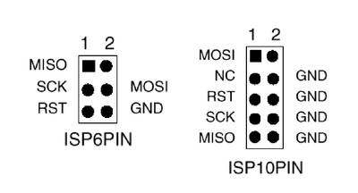

Hier nochmal die Belegung Deines USBasp
1 MOSI
2 VTG (Wenn Jumper gesetzt)
3 NC
4 TxD (Hat am ISP nichts verloren !)
5 Reset
6 RxD (Hat am ISP nichts verloren !)
7 SCK
8 GND
9 MISO
10 GND
Wenn ich mich nicht verzaehlt habe, ist zumindest Dein Basteladapter in
Ordnung.
Aber wenn schon Adapter dann einen 10Pin STK500 kompatiblen und nicht
so'n Murks.
Und wie schon geschrieben TxD & RxD haben am ISP nichts zu suchen,
trennen, am besten gleich auf dem Programmiergeraet. Kannst auch die
Beinchen vom AVR auf diesem Programmiergeraet hochbiegen, dann kann
garnichts mehr passieren.

15,16, 17 in der Ecke nicht beschaltet. Pin 17 ist aber MOSI und sollte
verdrahtet sein. Vermutlich sind hier alle Kabel um 1 Pin verrutscht.
Hast Du das mal geprüft?
von kewiee (Gast)
danke für die Tipps, ...
Arne F. schrieb:
> wie ich gestern schon geschrieben habe:
> Soweit man das auf Deinem Bild überhaupt erkennen kann, sind die 3 Pins
das ist auf dem Bild wirklich schwer zu erkennen, aber PIN 17 auf dem
ISP ist verbunden mit MOSI vom USBasp. Der Draht steckt unten in der
Nähe der Nummer 12 auf dem Probierboard.
PIN 15 und PIN 16 sind NC

Passt alles, pieps, MOSI-MOSI, MISO-MISO, SCK-SCK, bei
Reset(SS/OC1B)-Reset hab ich optional einen Jumper der Reset-Reset
verbindet, (den musst ich setzten?)
Spielt aber keine Rolle geht nicht mit und nicht ohne Jumper.
Danke erstmals, ich denke ich besorg mir mal einen neuen Controller,
dann kann ich das mal ausschliessen.
keewie

von kannnix (Gast)
Lol auf dem bild ist garkeine Versorgung angeschlossen, nur ISP und
Ground kein Plus.
Mfg kannnix
jetzt zähl doch bitte nochmal die Pins durch und guck, wo die Kabel
stecken...
von kewiee (Gast)
du meinst MOSI (17), der ist ganz rechts gesteckt, die Steckplätze auf
der Horizontalen haben durchgang.
VCC sieht auch aus als würde es eines zu hoch gesteckt sein, macht aber
noch einen Bogen wenn man genau hinschaut.
Den Rüffel für die schlechte Aufnahme (Beiträge weiter oben) steht mir
zu :-)
Oder meinst du doch was anderes?
keewie
@kewiee: ok, jetzt sehe ich's auch. Die Farbe der Kabel ist nicht grad
optimal ;-)

AVCC steckt noch immer auf GND und diese kack - LED ist noch immer drin.
Du siehst es interessiert ihn einen Scheiss.
von kewiee (Gast)
PacMan schrieb:
> du musst den Atmega natürlich mal was beibringen nachdem du ihn kaufst.
> Von Haus aus macht er gar nüschts. Wenn du die Firmware für den Atmega
> hast, der auf dem Programmierboard sitzt (ist der wirklich der selbe),
> kannst du ihn auch mit der füttern und anschließend mit dem auf dem
> Programmierboard tauschen.
Die Firmware ist mein Programm, also in meinem Fall das Hello World
Programm, es gibt kein "Betriebssystem" was man aufspielen muss, oder?
Dann habe ich die Batterie in die Tonne gekloppt, die drei Jumper
gesetzt, die Power vom USBasp genommen (saubere 5V) und der LED einen
Vorwiderstand spendiert. Des weiteren habe ich einen "sauberen Aufbau"
vorgenommen. Farbige Leitungen habe ich z.Z. nicht zur Hand.
Kommunizieren dann ich mit dem Target Chip allerdings nicht.
Zum Flashen nehme ich eXtreme Burner. Da gibts bei den Settings ISP und
ZIF Socket zur Auswahl. Ist ZIF Socket der USBasp? Mit eXtreme Burner
kann ich ja auch Chips auslesen? Theoretisch sollte ich doch wenigstens
den USBasp auslesen können, oder nicht?
keewie
von Gelöscht (kami89)
Ist der Widerstand beim Reset auch wirklich 1k und nicht 110R?
Liegen an Pin 7 und Pin 8 auch wirklich 5V an?
(Hast du überhaupt ein Multimeter?)
Zwischen Pin 7 und Pin 8 sollten besser noch 100nF rein.
Schonmal mit AVRDude oder einer anderen Software probiert?
Nachtrag:
Sehe ich das richtig, dass auf deinem Programmer alle 3 Lötbrücken
gesetzt sind?
Wenn ja, dann ist wohl klar dass da nichts funktioniert...Schau mal
welche Lötbrücke welche Funktion hat. Ich würde sagen da müsste nur EINE
Lötbrücke gesetzt sein, nämlich für die Versorgung der angehängten
Schaltung
EDIT: ich würde da auch gleich richtige Steckbrücken dran machen, da
bist du später froh drüber wenn du mal ein Board über USB versorgen
willst, und ein anderes mal eine eigene Versorgung hast. Immer darauf
achten dass die Zielplattform nicht über USB UND(!) über eine andere
Spannungsquelle versorgt wird!
von kewiee (Gast)
Jumper 1 = Supply target (Versorgung ISP)
Junper 2 = self programming
Jumper 3 = Slow SCK (Geschwindigkeit herabsetzten)
die sind im Moment alle gesetzt. Jumper 1 und 3 brauche ich, beiJumoer 2
bin ich mir nicht sicher, aber denke das der die Programmierung erlaubt,
also auch nötig?
Welcher muss dann raus?
keewie
Jumper 2 muss auf jeden Fall raus, der ist da um den AVR, der auf dem
Programmer steckt, zu programmieren!
Die anderen beiden kannst du lassen, das ist richtig. Hab zuerst gedacht
den "slow SCK" brauchst du nicht, aber anscheinend ist der ja für <
1,5MHz Takt, dann brauchst du ihn wohl.
Aber nach dem Lesen einiger Beiträge bin ich mir bezüglich AVR auf dem
Programmiergerät nicht mehr sicher. Den hast du schon ZUSAMMEN mit dem
Programmiergerät gekauft oder? d.h. der ist schon programmiert?
Wenn du den separat gekauft hast, hat der natürlich kein Programm drauf,
dann kannst du natürlich das Programmiergerät vergessen!
Also: Ist der AVR, der auf dem Programmiergerät steckt, der originale
von fischl.de, der zusammen mit dem Programmiergerät geliefert wurde?
von kewiee (Gast)
richtig, wenn ich nämlich den von dem Probierboard (der ist vom Conrad)
nehme und in den USBasp einbaue wird er nicht erkannt. Der Originale von
fischl schon.
OK dann stimmt das alles, das ist gut.
Aber der Jumper 2 muss definitiv raus, sonst kannst du mit dem Teil
keinen anderen AVR programmieren!
Die Verdrahtung auf dem Steckbrett scheint zu stimmen, ich würde da aber
den 100nF zwischen VCC und GND (ganz nahe an die Pins) auf jeden Fall
wieder reinmachen.
Wenn es dann auch mit AVRDUDE nicht funktioniert, dann weiss ich auch
nicht weiter. Aber ich bin zuversichtlich und sage, dass es läuft sobald
der Jumper getrennt und den 100nF drin ist :-)
Nachtrag:
Hilfe zu AVRDUDE gibts übrigens hier:
http://www.mikrocontroller.net/articles/AVRDUDE
Und schraube nicht an den Fuses herum, alles erstmal auf original
lassen.
von kewiee (Gast)
der Jumper 2 war das Problem, jetzt klappts, Hello World ist drauf und
LED blinkt, super, danke.
Allerdings denke ich das ich noch mehr Fehler drinnen hatte, da ich den
Jumper erst seit gestern Abend dinnen hatte.
Auf jeden Fall danke ich euch allen!
keewie
Genau deshalb ist es wichtig, dass man im Forum immer gleich meldet was
man genau macht. Hätte man auf dem letzten Foto den Jumper nicht
erkennen könnten, würde hier jeder Leser denken der ist nicht gesetzt
weil du es ja nie erwähnt hast...Dann wäre dein Problem wohl nie gelöst
worden.
Deshalb merk dir für die Zukunft: Jeden Schritt den du machst, auch im
Forum möglichst exakt mitzuteilen. Das macht die Fehlersuche allen viel
einfacher.
Freut mich dass es jetzt geklappt hat!
