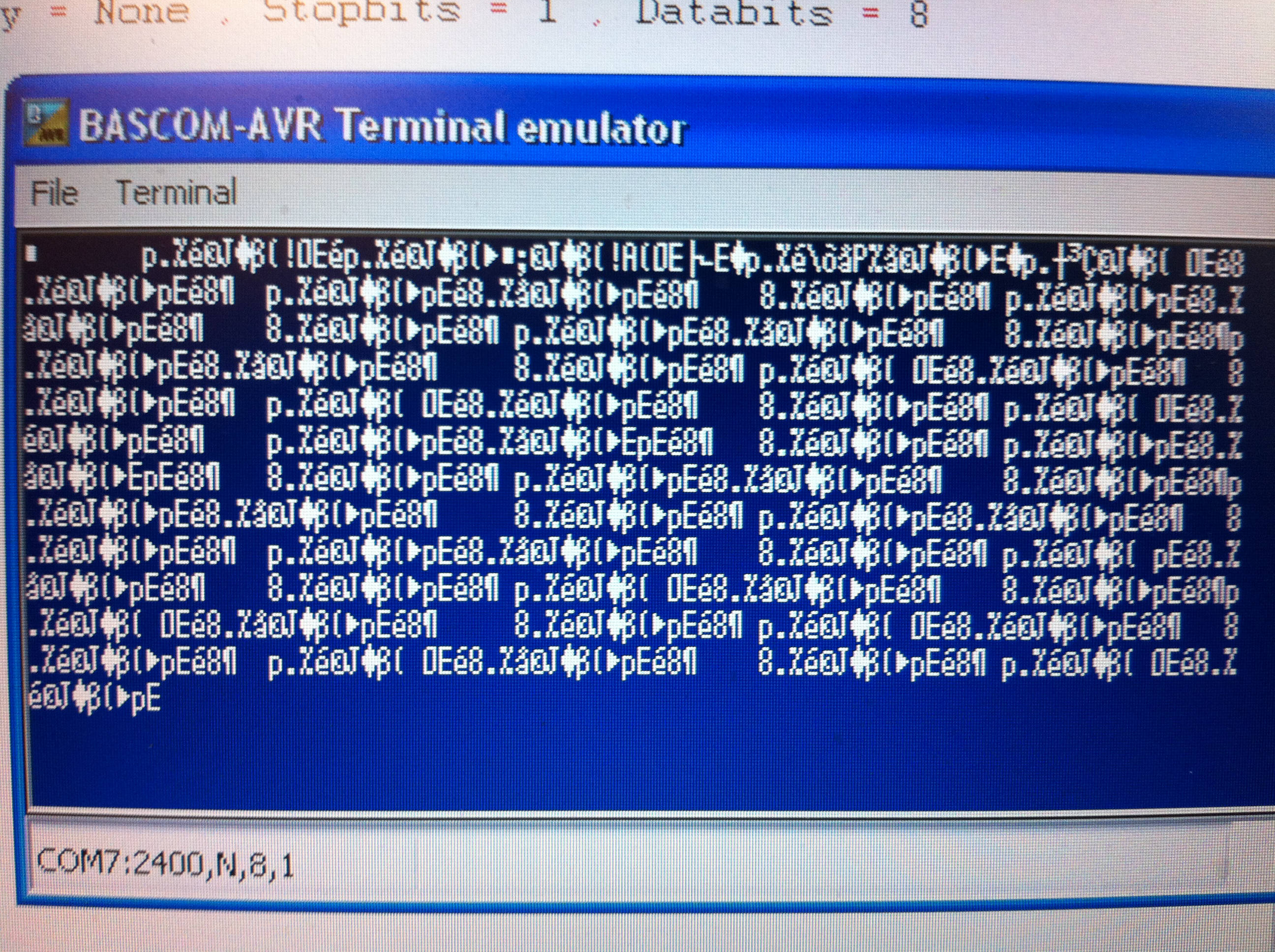

von Bit (Gast)
Ich habe die Kondensatoren jetzt auch an V+ und an V- eingebaut.
Nachdem ich den Teil mit "Config Com1 = 2400, "etc. hinzugefügt habe,
kommt auch was in der Konsole an.
Doch das Ergebnis ist noch nicht so perfekt (siehe Foto).
Baudrate im Terminal und Code auf 2400, Crystal auf 1MHz.
Wer kann mir weiterhelfen ?
MfG. Bit
von spess53 (Gast)
Hi
>Crystal auf 1MHz.
Hoffentlich nicht der interne RC-Oszillator.
MfG Spess

von Logik Level Mosfet (Gast)
Bit schrieb:
> $crystal = 1000000
Du brauchst einen Baudratenquarz. Zumindest einen externen, da der
interne zu ungenau ist.

von Paul Baumann (Gast)
Es ist kein Quarz drin, nur ein RC-Generator. Das kann funktionieren,
ist aber nicht stabil bei Temperaturänderungen. Mach einen Quarz dran
und Du hast eine Sorge weniger.
MfG Paul
von spess53 (Gast)
Hi
>Ich meine gelesen zu haben, dass eine UART-Kommunikation mit dem
>internen Quarz möglich ist (Atmega8).
Das ist kein Quarz. Wenn du jetzt keinen Quarz anschließen kannst,
besteht nur die Möglichkeit mit dem OSCCAL-Register die Abweichung zu
korrigieren. Also das Register auslesen und den Wert stückchenweise
höher oder niedriger einstellen. Was hast du denn bei deinem Screenshot
gesendet?
MfG Spess
