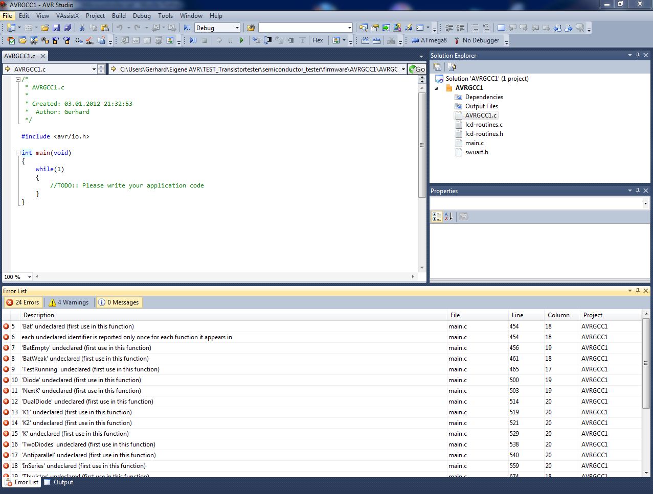

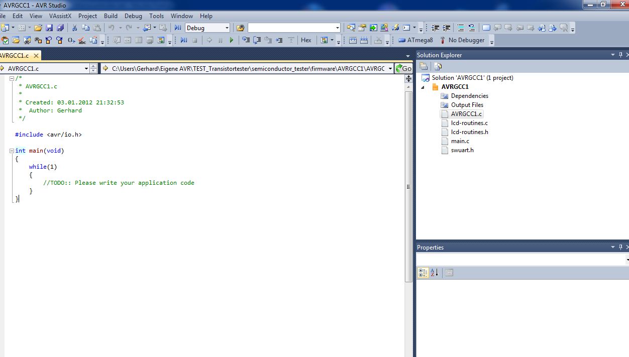

Parallel dazu habe ich versucht meine "eigene" HEX Datei aus den
vorhandenen *.c und *.h Dateien zu erstellen. Ich habs mit AVR Studio4
und AVR Studio5 probiert, der Compiler dafür ist WINAVR.
Bei "einfachen" C Programmen funktionierts, aber bei komplexeren
Programmen (welche aus mehreren *.c und *.h) Files bestehen schaff ich
das nicht, und bekomme eine Menge Fehlermeldungen.
Anbei eine Beschreibung wie ich´s mit dem AVR Studio 5 versucht habe.
Start AVR Studio5
new projekt
  executable project
  Auswahl ATMEGA8
Fehlermeldungen :-( siehe Bild3.JPG
Wäre super wenn mir jemand weiterhelfan kann.

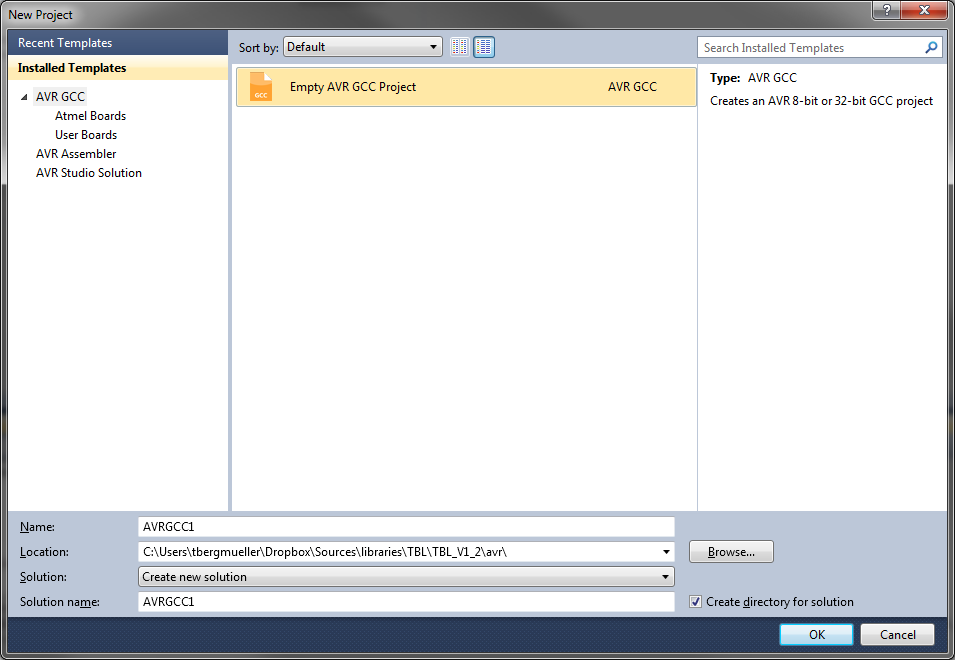

#2484516
Ich kann deine Vorgehensweise mit dem Executable Project nicht wirklich
nachvollziehen, finde es auch bei mir (5.0er Studio) nicht.
Mit einem Empty AVR GCC-Project sollte es funktionieren (siehe Anhang)
Das Problem ist - ohne jetzt den Code zu sehen - dass deine main.c aus
einem anderen Projekt kommt und vermutlich einige Dateien in einem
anderen Projektverzeichnis inkludiert, die fehlen hier alle (in der
Ordnerstruktur) oder sind sonstwie für den Compiler respektive später
Linker nicht zu finden.

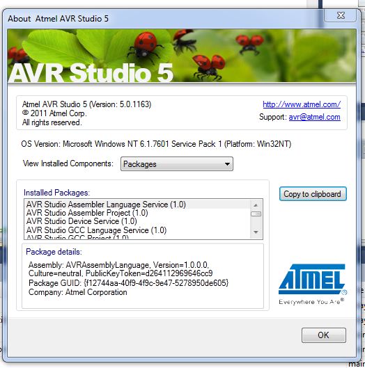

hmmmmmmmmmmmm, ich kann nur zwischen executable Project, oder static
Project wählen - siehe Bild 5
meine Version vom AVR Studie5 sollte aktuell sein siehe Bild 6

#2485755
Ok, mein Fehler, hab eine ältere Version installiert gehabt, das
Executable Project sollte schon passen.
Hab grad probehalber den Source (Mega8) runtergeladen und in ein
executable Projekt eingebunden. Funktioniert problemlos, du musst halt
-DF_CPU und Optimization festlegen (Projektoptionen), sonst funktioniert
das ganze delay - Zeug nicht, aber da spuckt der Compiler eh die
Warnungen raus.
Versuch einfach aufgrund der Fehlermeldungen alle Fehler anfangend beim
Ersten sukzessive zu beseitigen, dabei lernst du am meisten...
Kleiner Tipp zum Start: du hast zwei int main() Funktionen, das ist eine
zuviel ;)
