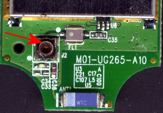

Ich habe für einen etwas abseits stehenden PC keine Möglichkeit ein
Ethernetkabel zu verlegen, so dass die Netzanbindung per WLAN erfolgt.
Die Verbindung ist aber instabil, vom Durchsatz ganz zu schweigen.
Der Stick auf dem Foto ist schon der bessere von drei getesteten.
Beim Öffnen sehe ich einen Art Antennenstecker J2.
Frage: kennt jemand diesen Typ und evtl eine Bezugsquelle? Würde gern
mal etwas anderes anschliessen als dieses winzige Keramikteil, nehme an
das Blaue mit der Beschriftung WTC ist die Antenne.
Übrigens, ab linke Seite C35 bis ANT1 ist alles gleichstrommäßig
verbunden.
Die Kantenlänge des J2 ist 3mm, die Rundung ca 1,8mm im Durchmesser.

Mach erst mal einen Kanalwechsel bevor Du den Stick verbastelst. Evtl.
wird der zusätzliche Anschuß alles verstimmen und das Signal ist
hinterher noch schlechter.

Danke, interessanter Link. Und du hast wohl Recht.
Zu den anderen Vorschlägen: Kanalwechsel bringt nichts, bin auf dem Land
und andere Stationen sind bestenfalls zu erahnen.
Aus dem Grund bringen mich 3m zusätzliche USB-Leitung auch kaum weiter,
fällt entfernungsmäßig kaum ins Gewicht. 2m sind schon dran und
natürlich bestmöglich ausgerichtet.
Powerline wäre vielleicht eine Möglichkeit, mag ich aber nicht.
Würde am liebsten eine Richtantenne, zunächst als
quick-and-dirty-Bastellösung testen, deshalb die Ausgangsfrage.

Such dir einfach eine Karte mit RT3070 oder rt8187, diese Chipsätze sind
sehr gut in Sachen Empfindlichkeit und du hast gleich eine RP-SMA Buchse
dran. Dafür bekommst du günstig vom Chinesen Yagi Richtantennen. Achte
aber auf die zulässigen Grenzwerte, z.B. den Alfa AWUS036H bekommst du
auch bei deutschen Händlern.
