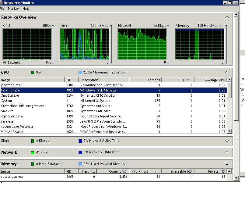

ICh habe am Server eine RAM auslast von 100% erzeigt mir zwar 100% an
aber ich finde KEIN prozess oder programm welches auf dem Server rennt
das soviel speicher benutzt! Am server gibt es 16GB RAM. die Blaue linie
am foto zeigt die auslastung und die grüne linie versteh ich nicht ganz.
Was kann ich dagegen tun? was hat das auf sich? BITTE DRINGEND!

Danke für die Antworten. Das Problem ist das der Server 1-2 Wochen so
rennt und dann auf einmal einfriert und er wird tag zu tag langsamer(bis
zum reboot). Jedoch verstehe ich nicht wie das sein kann. Nach dem
Reboot ist die auslast ganz unten und dann fangt die BLAUE LINIE an zu
steigen. Innerhalb von 1-2 tagen ist sie dann auf 100% und wie schon
erwähnt nach 1-2 wochen hängt sich der server auf. KAnn es mit diesem
Superfatch etwas zu tun haben? Wenn ja wieso nicht bei allen servern und
zwar nur bei dem? es ist wirklich sehr komisch... Es gibt nämlich kein
einzigen prozess der soviel speicher verwendet im gegenteil dieser
Server ist eigentlich nur für 2-3 Tasks zuständig. Auf bei Used Physical
Memory ist es auf 100%. ich steht grad voll auf der Leitung und weis
nicht mehr weiter

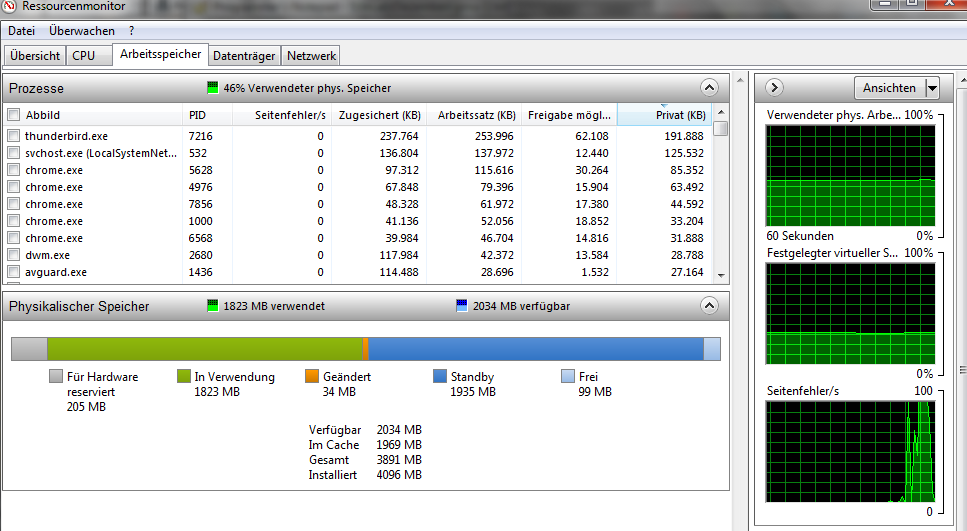

Das stimmt natürlich. Hab hier grad auch mal den Resourcenmonitor (Win
7) aufgemacht, und der zeigt nur 46% "Verwendeter phys. Speicher" an,
obwohl gerade mal 99 MB Ram wirklich frei sind. Der Rest ist Diskcache.
d.H. beim TE läuft da tatsächlich was falsch/anders...
Screenshot mit mehr Details wäre evtl. hilfreich.
Sonst irgendwelche vorschläge was ich machen kann? gibt es vielleicht
ein Reg eintrag den ich setzen kann damit dieses schema nicht auftritt?
Ich bin am verzweifeln:(
Ich würde als allerstes Symantec Antivirus testweise deinstallieren.
Also wirklich deinstallieren, nicht nur ausschalten. Wäre auch nützlich
zu wissen, was genau auf diesem Server alles läuft, also welche
Anwendungen, Datenbanken etc.
Ich habe selber bei mir mal nachgeschaut gerade(Win7 HP 64bit)
Wichtig ist das in Verwendung. Die 100% sind ziemlich nichtssagend. Weil
ich habe da auch 100% an beiden Stellen- mein System läuft jetzt ca 1.5
Tage (Ruhezustand immer wieder) und ist immernoch stabil.
