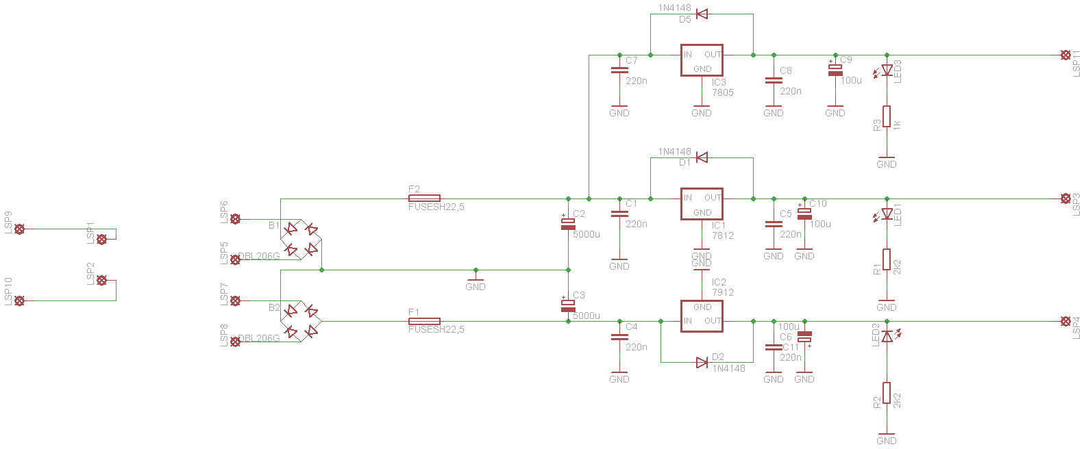

Moin!
Ich wollte mal fragen, ob dieses symmetrische Netzteil so funktioniert.
Ich bin mir nämlich nicht so sicher, und ehe ich anfange zu ätzen...
Kann man die Masse so erzeugen? Der Trafo hat zwei Sekundärspulen, eine
oben und eine unten (im Schaltplan habe ich Lötpats genommen).

Gleichrichter falsch, Elkos falsch gepolt, Dioden unterdimensioniert,
und vermutlich die 1000uF zu klein (je nach Strom den du entnehmen
willst).
Warum nicht richtig rechnen ?
http://www.dse-faq.elektronik-kompendium.de/dse-faq.htm#F.9

*) B1 und B2 falsch gepolt
*) C3 falsch gepolt
*) warum F1 nur im negativen Zweig?
*) C9 fehlt für die anderen zwei Ausgänge
*) wofür sind D3 und D4?
*) R1 und R2 ergeben rd. 1mA LED-Strom, selbst für LC etwas wenig
*) alle Elkos etwas knapp bemessen
Grüße leo

Woher kommen die hinzuerfundenen 100uF Elkos ?
Hast du davon 10000 Stück im Keller und die müssen wegverbaut werden ?
Sie sind sinnlos, denn so schnell wie bei 100nF die Spannung einbrechen
kann, so schnell kann auch der Regler nachregeln, also nützt es nichts
daß nun die SPannung nur 1000mal langsamer einrechen kann bevor es zum
Nachregeln kommt.
Die 1N4148 sind nach wie vor unterdimensioniert. Glücklicherweise sind
sie i.A. sowieso unnütz und werden nie benötigt, so daß nie auffällt daß
sie nichts taugen.
Und die Sicherungen sind zweifelhaft, weil die Spannungsregler eh eine
Strombegrenzung haben, die normalerweise unter der der Sicherung liegt.
Richtig absichern kann man Trafos nur durch eine reingewickelte
Temperatursicherung. Wenn der Hersteller des Trafos das aus seinem
masslosen Geiz nicht getan hat, und nur 2 Sicherungssysmbole
draufgedruckt hat, ist das zwar ärgerlich, aber die nachgeschalteten
Sicherungen helfen nicht gegen Windungsschluss oder verstopfte
Lüfungsschlitze und damit Überhitzung. Nur gegen Kurzschluss in
Gleichrichter und Elko. Na ja, auch was.

Nein, Sebastian, ich bin mir eben wie gesagt nicht sicher. Und wie
bereits erwähnt hat der Trafo keinen Masseanschluss. Die 100µF Elkos
waren schon vorher da, ich habe sie nur noch etwas in der Kapazität
verändert (Klaus K. meinte, dass alle Elkos zu knapp bemessen waren).
Die Dioden habe ich nicht nochmal neu beschriftet, aber ich werde andere
benutzen, Danke MaWin!

@MaWin: warum sollen die 100u am Ausgang unnötig sein?
ich baue am Ausgang auch immer 100nF + 100uF ein.
In vielen Bauplänen sieht man das auch so.
Gast #2485573
so schnell wie bei 100nF die Spannung einbrechen kann,
so schnell kann auch der Regler nachregeln.
Also nützt es nichts, daß mit 100uF die Spannung
1000mal langsamer einbricht,
und der Regler entsprechend später nachregelt.
Die Spannung ist so oder so in der Toleranz.
