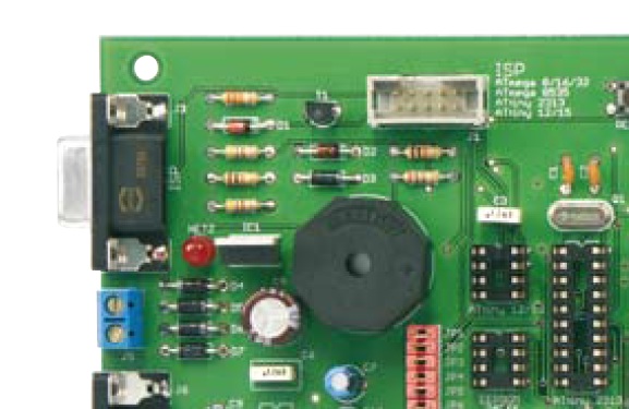

Habe mir ein Pollin Evalutions Board gekauft
http://www.pollin.de/shop/dt/NTI5OTgxOTk-/Bausaetze_Module/Bausaetze/ATMEL_Evaluations_Board_V2_0_1_Fertigmodul.html
Habe ein Programm mit Basecom geschrieben und möchte es via Serieller
Schnittstelle (XP Rechner Home ed. interne Schnittstelle) auf den
Controller packen.
Mir ist dann das Programm Ponyprog in die Hände gefallen...
Leider scheint es Probleme mit meiner Schnittstelle zu geben, da
PonyProg im Setup beim Test nur "Fail" auswirft
Auch bin ich mir nicht sicher ob man in den Einstellungen dort (SI PROG
API) oder (SI PROG I/O) nehmen muss.
Ich hoffe jemand kann mir helfen
danke für eure Zeit

Erst mal das lesen.
http://www.mikrocontroller.net/articles/Pollin_ATMEL_Evaluations-Board
Die ISP Buchse J3 nehmen.

Also ich habe auch am Pollin Board die ISP benutzt (Steht das eig. genau
für eine serielle Schnittstelle?)

Es soll kein Target angeschlossen sein. Eine Steuer-Leitung der
RS232(landet auf SCK) ist mit einem anderen Eingang gebrückt. Darüber
wird geprüft, ob die SI-Prog Hardware angeschlossen ist. Du solltest
also das Pollin-Board mit Strom versorgen, den Prozessor entfernen und
nochmal "Test" probieren.
Der SI-Prog-Adapter hat bei mir nur mit Auswahl der "SI-Prog API"
funktioniert. Eventuell stimmt die Zuordnung der logischen Pegel nicht,
aber das kann man ja ausprobieren(sind ja bloß 8 Möglichkeiten).

Ich probiere es grade noch mal mit Strom und Verbindung zum Board und
ohne MC.

mir ist aufgefallen das im Setup erkennt er auf jeden Fall welche Com
Schnittelle ich vergebe. Wenn ich meine COM Schnittelle im Hardware
Manager ändere auf COM 3 dann kann man bei PonyProg auch nur Com 3
auswählen.
aber warum der test nicht klappt weiß ich nich

wie kann man sich das als leihe vorstellen... auf der einen Seite geht
man vom PC via USB hinein und auf der anderen Seite simuliert er dann
seriell um direkt auf das Pollin board zu gehen ?
ich habe übrigens grade meinen Nachbarn um eine Lösung gebeten... er
drückt mir nen USB to Seriell Adapter in die Hand  ...
Was soll ich sagen in meiner Not dachte ich ach machte einfach mal..Also
das Ding installiert auf COM 2 eingestellt und mal geguckt wie es im
PonyProg setup aussieht.
PonyProg findet den COM sofort und ich kann jetzt zwischen dem Adapter
und meiner internen Schnittstelle wählen.
Habe dann den Test mal gemacht mit Pollinboard ohne mC und den COM 2
eingestellt mit dem Adapter und siehe da TEST OK XD....

asoo ok und das funktioniert jetzt hier in Verbindung mit dem pollin
Board da es so einen ISP Stecker auf der Platine hat.
darunter ist auf der Platine noch aufgedruckt Atmega 644 .....Attiny
12/15
Sind das die damit zu beschreibenden mC ?

Der Programmer für die serielle Schnittstelle ist auf dem Pollin-Board
ja schon drauf, da brauchst du keinen Adapter mehr.

Also, der USB-ISP-Stick ist bei EBay zu erhalten. Ich habe ihn komplett
mit Treiber-Software, das ist bei USB-Geräten fast immer notwendig
erhalten. Auf dem pollin-Board ist nix mit Progger, da sind nur
Fassungen und die ser. Schnittstelle (MAX232) drauf. Die ISP wird wie
bereits gesagt durch die serielle Schnittstelle von PonyProg simuliert.
Deshalb reicht auch nicht nur Rxd und TxD, sondern die Steuerleitungen
werden auch benötigt. Mit diesen haben einige Umsetzer USB nach seriell
Probleme. Wenn deine serielle Karte auch nur eine Com emuliert, ist
evtl. dort der Fehler zu suchen. Ich weiß, das es Karten gibt, die eben
nicht eine serielle Schnittstelle im original aufbauen, sondern eben
eine solche nur emulieren.
Aber das ist von hier aus nur Spekulation. Für den TO ist wichtig, die
Pollin-Platine ans laufen zu bekommen und da ist halt nach wie vor mein
Rat, kauf einen ISP-USB-Stick. Wenn du bei EBAY mit diesen Begriffen
suchst, wirst du schon fündig. Nur solltest du nicht bei den Chinesen
kaufen....
OK, was die Programmierzeit betrifft: wären ca. 5 Sekunden angenehm ?
Länger hat's bei mir einschließlich dem anschließenden Verify noch nicht
gedauert. Und ja, du brauchst nicht zu PonyProg wechseln, sondern kannst
direkt aus AVR Studio heraus arbeiten. Einfach AVRISP einstellen und ab
geht's
Gruß oldmax

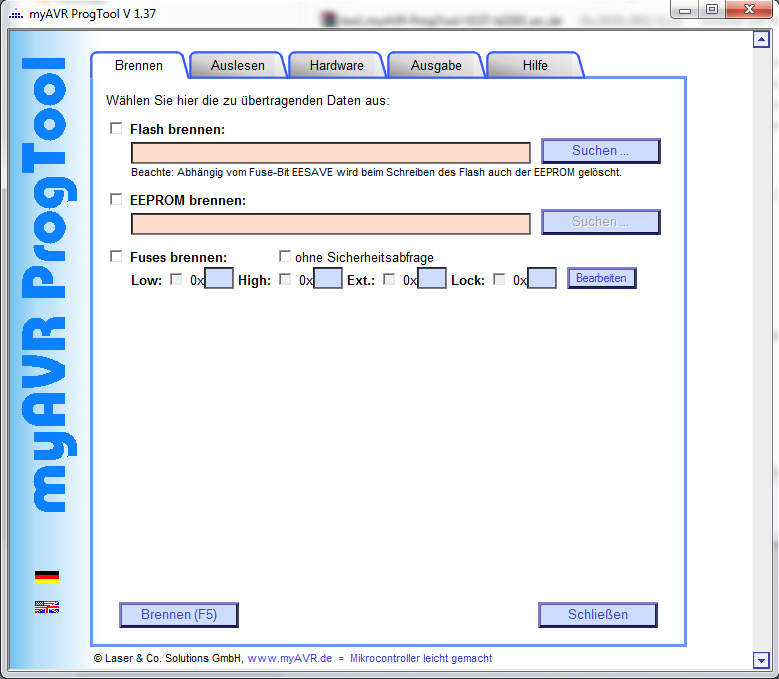

von Matthias (Gast)
Hey Leute
Also auf anderen Rechnern funktioniert PonyProg, ich denke PonyProg
kommt mit irgendwas auf meinen Rechner im Konflikt.
Aber egal dazu habe ich genug Hilfe von euch bekommen.
Nun habe ich eine frage zum USB Programmieren.
Ich möchte über ISP Programmieren. Diese Schnittstelle ist auf meinem
Board vorhanden.
Dann habe ich mir nun das hier bestellt.
http://shop.myavr.de/index.php?sp=article.sp.php&artID=42
Nun braucht man ja wieder ein Programm was die .hex Datei auf den

http://shop.myavr.de/index.php?sp=download.sp.php&suchwort=DL112
Dies hier wird dazugegeben. Läuft auch auf Win 7 aber ich verstehe noch
nicht alle Einstellungen bei diesem Programm.
Bei dem Bild was ich mit hochgeladen habe sieht man die erste seite des
Programms und da kann man sogenannte fuses bits setzten.
Es muss damit zusammen hängen welcher Controller angeschlossen ist.
Aber ich habe es wohl einfach noch nie gemacht deswegen frage ich hier.
Und in welchen Speicher sollte ich mein Programm am besten brennen?
Hat das was mit zugriffszeiten zu tun oder würde es theoretisch in
beiden Speichern funktionieren(EEPROM) // (Flash) .
Mein Programm ist simpel und soll eine LED nur blinken lassen =)
Ich bedanke mich wieder für jede Hilfe
mit freundlichen grüßen Matthias der Anfänger =)
von Hannes L. (hannes)
Das Datenblatt des jeweiligen Controllers hat ein Kapitel, in dem die
Fusebits ausführlich erklärt werden. Und ja, das ist bei jedem
Controller etwas anders.
In den, in den es hingehört. Programmcode in den Flash,
Konfigurationsdaten (falls vorhanden) ins EEP. Aber auch diese Infos
findest Du in den Datenblättern der Controller.

von Matthias (Gast)
Was ich so gelesen habe könnte man über die Fuses bits z.B. externe
Quarze benutzen mit anderen Taktgeschwindigkeiten.
Was ich gelesen habe handelte aber von den Fuses Bits (CKSEL) und (SUT)
zum ändern des Reset Impuls
Nun so etwas möchte ich noch nicht. Könnte ich nicht einfach den Hacken
bei ohne Sicherheitsabfrage setzten? Benutzt er dann seine /Standard
Takt Geschwindigkeiten/ ?
unglaublich was da alles hinter steckt jede frage wirft beim lösen 10
neue auf... ^^
Ist das soweit richtig?
mfg der matze
Nein...
Nein, damit stellst Du die Taktquelle und Einschaltverzögerung ein.
Das ist vernünftig. Für viele einfache Dinge benutze ich auch die
Originaleinstellung.
Gartenarbeit? - Oder Kleinholz??
Das wird Dir gar nichts nützen. Dann musst Du schon konsequent auf das
Verändern der Fuses verzichten.
Nur wenn Du die Fuses nicht angreifst. Ich kenne Deine
Programmer-Software nicht, ich benutze vorrangig Original-Equipment von
Atmel, da habe ich die Möglichkeit, Flash, EEPROM, Fuses und Lockbits
separat behandeln zu können. Das müsste mit Deiner Programmer-Software
auch gehen, aber frag' mich nicht wie, denn ich kenne sie nicht. Da frag
am besten bei myAVR nach, die haben schließlich durch Dich Umsatz
gemacht.
