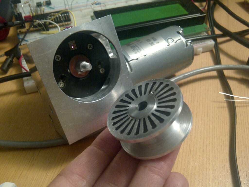

leider nein. Über dem Sensor befindet sich eine kleine Seiltrommel ...
Ich hab zur Veranschaulichung mal ein Bild angehängt. Der Sensor ist an
der kleinen roten LED zu erkennen - er strahlt nämlich Licht im
sichtbaren Bereich aus.
Stephan

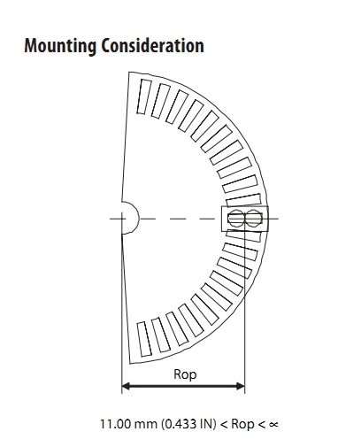

bist du dir sicher? Auf Seite 6 des Datenblatts ist rechts unten das
Encodergehäuse zusammen mit einer Encoderscheibe eingezeichnet. Hier
wurde der Encoder längs der "Streifen" angeordnet.
Woher entnimmst du denn, dass der Encoder 90° falsch eingebaut ist?

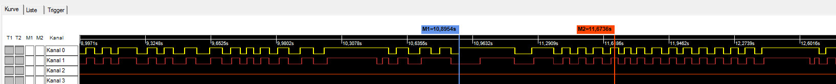

Das Problem momentan ist, dass ich zwar Signale erhalte, diese jedoch
von beiden Kanälen ziemlich genau übereinander liegen. Ich erkläre mir
das so, dass das Aluminium derart stark reflektiert, dass im Grunde
immer beide Sensoren gleichzeitig durchschalten.
Anbei noch eine Aufzeichnung mit dem Logic-Analyzer. Mit der Ausgabe
kann ich natürlich nicht viel anfangen, geschweige denn die Drehrichtung
bestimmen ;-)
Ich meld mich wieder, wenn ich meine Messungen durchgeführt habe!

Für mich sieht das so aus, dass deine Encoderscheibe viel zu grob ist
und die gesamte Geometrie der Anordnung nicht passt.
Das Datenblatt sagt zur Encoderscheibe, dass da 8,35 Linien pro mm drauf
sein sollen, dass der Abstand von der Encoderscheibe zum Sensor maximal
2,5 mm sein darf und dass der Encoder in 11 mm Abstand zum
Wellenmittelpunkt montiert sein sollte.
Davon ist deine Seilrolle mit den eingefrästen Schlitzen meilenweit
entfernt. Die geforderte Geometrie der Encoderscheibe wirst du weder mit
Fräsen noch mit einem normalen Drucker zustandebringen.

stimmt: Die Encoderscheibe ist deutlich grober als es das Datenblatt
empfiehlt. Was mir aber nicht ganz einleuchtet ist, warum das ein
technisches Problem sein soll. Klar sinkt dadurch die Auflösung,
allerdings sollte doch der Sensor mit seinen 4 Photowiderständen und 2
Komparatoren große Striche genauso erkennen können, wie feine Striche.
Schließlich sind die interessanten Bereiche nur die Übergänge. Ob die
Sensoren anschließend längere Zeit gleichmäßig bestrahlt werden sollte
nach meinem Verständnis egal sein.
Ich denke das Problem ist momentan der nicht saubere Übergang zwischen
den einzelnen Segmenten und die zu hohe Reflektivität. Die schwarzen
Segmente sind vertieft, dadurch kann natürlich das Aluminium an der Wand
der Vertiefung seitlich reflektieren.
Oder habe ich irgendeinen Denkfehler und die Segmentgröße sollte doch
entscheidend sein?

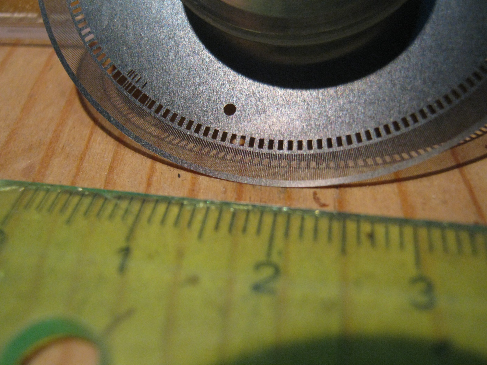

ich war tatsächlich im KistenLager. Nur muss ich nun gestehen,
dass ich etwas anderes im Sinn hatte. Mein system ist leider doch
transmissiv. Anbei aber trotzdem ein Foto, weil so herumgeschrien habe.

Dann steht natürlich die Frage im Raum, warum im Datenblatt im Abschnitt
"Encoder Orientation" steht: "The AEDR-8300-1Wx is designed such that
both the LED and detector IC should be placed parallel to the window/
bar orientation, as shown."

Hallo Zusammen,
danke für eure Antworten und natürlich auch das Foto!
Klaus De lisson schrieb:
> Das genau solltest du tun. Stell dir diesen Sensor doch mal als
> reflektive Lichtschranke vor.
> die Dioden haben einen Winkel zueinander und eine Optik,
> die es auf einen gewissen Abstand fokussiert.
> Wenn Du diesen sensor nun quer nimmst hast du bei jeder Speiche deiner
> Felge
> einen Vollreflex.
> Wenn der Abstand zur Felge dann noch passt gibt es auch schöne
> Signalflanken.
im Datenblatt wird der Einbau allerdings anders beschrieben. Im Prinzip
ist es ja egal von welcher Seite aus das einfallende Licht auf die
Dioden kommt - solange die Dioden korrekt angeordnet sind. Insgesamt
sind vier Dioden verbaut, wobei zwei immer durch einen Komparator
miteinander verschalten sind. Nach meinem Verständnis muss allein die
Ausrichtung dieser Dioden korrekt sein.
Testweise habe ich den Sensor aber mal raus geholt, 90° gedreht und
manuell das Segmentrad darüber bewegt. Nun hat der Sensor überhaupt

Ich hab natürlich auch schon daran gedacht, ob hier irgendwo der Fehler
liegt. Darum habe ich gestern die Signale des Encoders direkt mit meinem
Logic-Analyzer abgegriffen und ausgewertet. Mit dem aufgezeichneten
Signalverlauf kann keine Elektronik / Software eine Richtung bestimmen.
Weiter oben findest du auch ein Bild der Signalverläufe.
Ich kann daher mit sehr hoher Wahrscheinlichkeit sagen, dass das Problem
nicht an der nachfolgenden Schaltung liegen kann. Der Sensor ist in der
Ausrichtung so angeordnet, wie im Datenblatt beschrieben. Damit bleibt
nur noch die Sensorscheibe als Verursacher übrig.
Oder ich übersehe irgendeinen Zusammenhang.
Stephan
OP #2487122
> beides häst du nicht ein.
> Am besten du kaufst dir eine simple Reflexlichtschranke.
> http://www.strippenstrolch.de/1-2-12-der-reflexkoppler-cny70.html
nur kann ich mit einer simplen Reflexlichtschranke keine Richtung
bestimmen. Das aber genau benötige ich ;)
Dass ich die Werte aus dem Datenblatt für die Segmentscheibe nicht
einhalte weiß ich. Genau deshalb bin ich ja auf der Suche nach einer
neuen und passenden Segmentschreibe ;)

Also wenn ich keine passenden Encoderscheiben her bekomm, werde ich mir
eine Alternative überlegen.
Stephan
