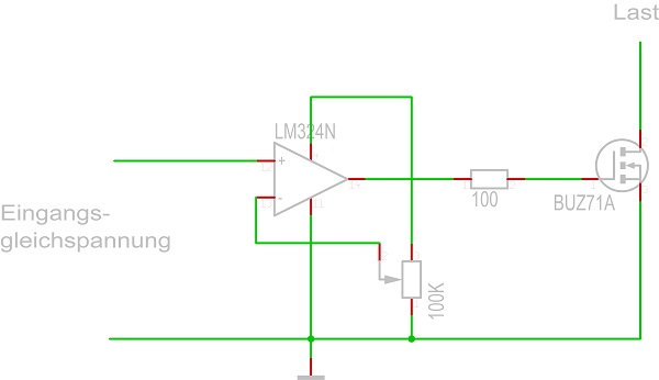

durch einen Zufall bin ich auf den beigefügten Schaltplanauszug
gestoßen. Am Eingang des Operationsverstärkers liegt eine
Gleichspannung. Der Ausgang des OPV schaltet einen FET, der wiederum
eine Last schaltet.
Nun ist mir die Funktion des Operstionsverstärkers in diesem Fall nicht
so ganz klar. Kann man mit dem Poti die Ausgangsspannung des OPV
einstellen oder wie habe ich mir das vorzustellen?
Über eine kurze Antwort würde ich mich freuen.

Was ihr alle so tippt.
Das ist ein simpler Komparator, und kein Schitt-Trigger (ein
Schmitt-Trigger hätte noch eine Rückkopplung, um das Schaltverhalten zu
verbessern).
Eine Spannung am +Eingang, die über der Spannung des -Eingangs liegt,
schaltet den OPV-Ausgang auf H, und damit den Mosi auf "durch" ;-)

Eine (hoffentlich nicht allzu dumme) Frage habe ich noch. Wie kommt die
Vergleichsspannung zustande? Der OPV wird ja ohne Spannungsversorgung
betrieben!?
#2486683
Der wird schon mit Spannungsversorgung betrieben - wird eben nur nicht
immer mit im Plan eingezeichnet, weil unwichtig für die eigentliche
Schaltungslogik (zumindest wenn es um Prinzipschaltungen geht).
Aber die Schaltung oben ist ohnehin etwas vermurkst, weil wenn man schon
eine abgehende Leitung am Spannungsanschluß des OPV einzeichnet, dann
gehört auch der Anschluß der Stromversorgung mit dazu.
