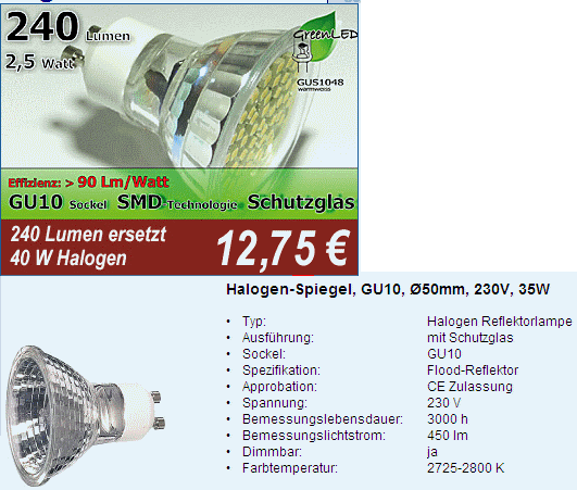

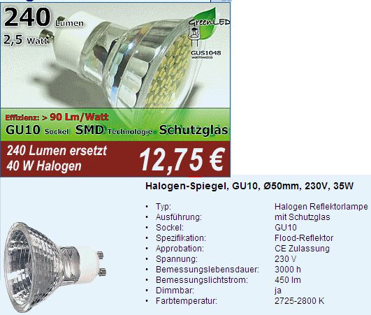

Moin,
Mir geht das gewaltig auf den Geist:
Gerade bei den LED Leuchtmitteln werden überdurchschnittlich oft falsche
oder irreführende Angaben gemacht.
Bei den China Shops ist das ja bei fast allen Artikel üblich - darauf
ist man eingestellt. Aber kann man bei uns die LEDs nur mit unredlichen
Angaben verkaufen?
Ein aktuelles Beispiel bei einem hier gut bekannten Elektronikversender:
LED Strahler als "Sonderangebot" (siehe Anhang). Natürlich ersetzt der
eine 40W Halogen  - ganauso wie eine Glimmlampe mit GU10-Sockel. Es wird
ja nicht geschrieben, dass die es beim Ersetzen auch gleich hell bleibt.
Aber natürlich nimmt das der unbedarfte Kunde an. Der selbe Versender
bietet auch die entsprechenden 40W Halogenstrahler an. Die haben aber
den ungefähr doppelten Lichtstrom. Das scheint mir im Bereich der LED
Leuchtmittel aber marktüblich zu sein.
Bin ich der Einzige, der sich über solche Werbung ärgert?
Einhart

von Peter L. (Gast)
fehlt nur noch eine Art PLPO (Peak Light Power Output) Kennzeichnung.
Vor 2 Wochen habe ich auch 2 Funzeln dieser Art eingebaut.
Die Küchenarbeitsfläche muss ich jetzt nicht mehr säubern, weil man bei
der schummrigen Beleuchtung sowieso nichts mehr sieht.
von Peter D. (peda)
Sie geben zwar die Lumen an, aber der Normalbürger weiß natürlich nicht,
was diese für ihn neue Angabe bedeutet.
240lm müßte etwa 20W Halogen entsprechen, 40W ist also dreist gelogen.
Das ganze Glühlampenverbot ist eine einzige Verarsche.
Durch die falschen Angaben will man nur kaschieren, daß es für viele
Glühlampen garkeinen gleichwertigen Ersatz gibt.
Es gibt z.B. keinen Ersatz für eine 60W-Kerzenbirne (660lm).
Die meisten LEDs in Kerzenform haben gerademal 180lm Schummerlicht, also
nichtmal 30%.
Peter

von Mathias J. (mjpdx)
Nein.
Aber wer so eine Lampe wie oben kauft, in der Hoffnung einen
glühlampenähnliches Licht zu bekommen, wird enttäuscht!
lm/W, CRI,Farbtemperatur sind die wichtigsten Werte und bei seriösen
Herstellern angegeben!
Hier sind aber nur die lm/W und die Farbetemperatur angegeben.
Der CRI-Wert wird (wahrscheinlich) zu recht verschwiegen, da gering.
Die Leuchte sieht zwar beim reinschaun schön warmweiß und verdammt hell
aus,
ABER die Reflektionen sehen bei geringem CRI unnatürlich aus.
CRI<=> Farbwiedergabeindex.
Und der ist bei guten LED-Leuchten in der Regel über 85.
1.
Farbtemperatur: Geschmackssache. Von Land zu Land, Person zu
Person,Anwendung zu Anwendung gibt es da starke Unterschiede.
Woher soll der Hersteller wissen was DU willst?
2.
lm/W sollte natürlcih möglichst hoch sein! <50lm/W
Im Vergleich Glühbirne:15-20lm/W
3.
CRI möglichst hoch >=85
4.Lebensdauer. 3000h sind schon recht wenig.
Was günstiger ist muss man halt ausrechnen. LEDs gewinnen!

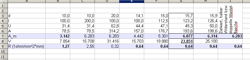

Weil:
Die Lichtfarbe richtet sich nach der Temperatur und der Abstrahlflaeche
der Wendel. Zur Vereinfachung nehmen wir mal eine gestreckte Wendel,
also einen Draht und vergroessern diesen auf handliche 10mm Durchmesser
und 100mm Laenge, damit man sich das besser vorstellen kann.
Das ist unser Ausgangsdraht:
Duchmesser     10,0mm
Laenge        100,0mm
Querschnitt    78,5mm^2 (Bestimmt den Widerstand)
Mantelflaeche  3141mm^2 (die Strahlt ab)
Volumen        7853mm^3 (das Verdampft)
Ziel ist es einen Draht mit doppelter Leistungsaufnahme, also halbem
Widerstand, zu haben. Dabei muss die Leistung pro Mantelflaeche gleich
bleiben, damit diese Abgestrahlt werden kann (Konvektion und
Waermeleitung vernachlaessigt). Die beiden Werte sind ganz rechts in der
angehangenen Tabelle eingetragen, A_m ist die Mantellaeche, A ist die
Querschnittsflaeche. Ausserdem haben wir das Volumen, weil der Draht ja
langsam verdampft.
Nun gehts von links nach rechts in der Tabelle, doppelte Laenge,
doppelter durchmesser, Doppelter Querschnitt. Da haben wir schonmal die
Doppelte Leistung. Nun ist die Oberflaeche bei 14,1mm weit weniger als
verdoppelt (ist 4442mm^2, soll 6283mm^2). Der Draht kann seine
aufgenommene Leistung nur bei einer wesentlich hoeheren Temperatur
abstrahlen und wuerde schmelzen.
Weiterhin vergroessern wir nun den Durchmesser und die Lange so dass der
Draht immer den gleichen Widerstand von 0,64 Ohm hat. Ganz am Ende
erreichen wir mit 15,9mm/126mm genau die doppelte Mantelflaeche.
Soweit, so gut. Jetzt sollte das Volumen aber auch doppelt so gross
sein, da wir bei der gegebenen Temperatur doppelt so viel Material, mit
der doppelten Leistung, auf der doppelten Oberflaeche verdampfen wollen.
Wir haben jetzt aber mehr als das 3-fache Volumen.
Jetzt haben wir 2 Ansaetze:
1. Wir reduzieren das Volumen wieder etwas, um nicht zu viel Lebensdauer
mitzugeben.
2. Wir vergroessern die Effizienz um mehr Licht zu haben.
Wer aufmerksam ist, erkennt sofort das wir das Volumen reduzieren und
damit die Effizienz steigern.
Ergo haben wir, bei 15,0-15,7mm durchmesser, genau die doppelte
Leistung, etwas weniger als 2x Mantelflaeche und dadurch eine etwas
hoehere Temperatur die den restlichen 'Volumenverdopplungsueberschuss'
letztlich in der gleichen Zeit verdampft.
Haetten wir stattdessen 2 Draehte von 10:100mm, haetten wir genau das
doppelte Volumen und koennten uns eine hoehere Temperatur und damit
Effizienz, im hinblick auf die Lebensdauer, nicht leisten.
Und weil die Hersteller das alle wissen, sind die Gluehlampen mit
hoeherer Leistung einfach effizienter ;o)))
HTH, bye uwe
