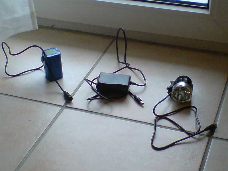

Ich habe mir eine LED Lampe mit externem akkupack und ladegerät im Set

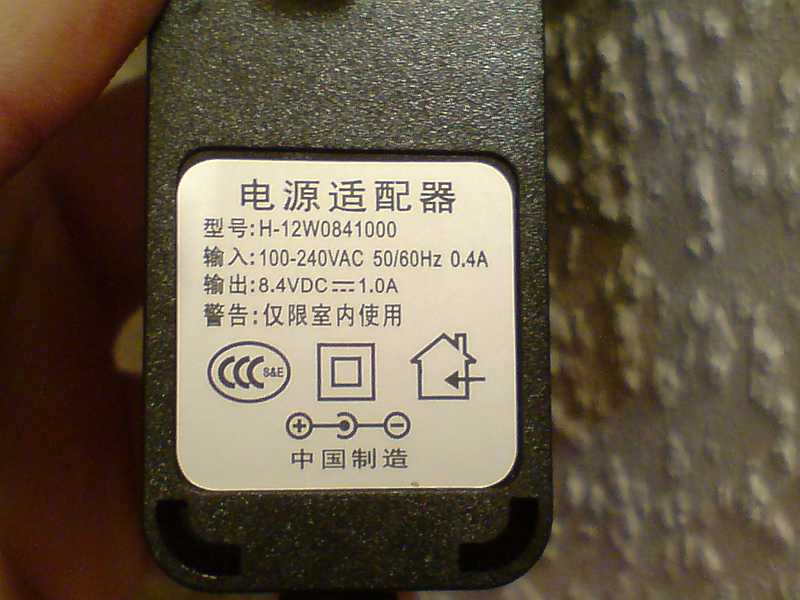

gekauft. Akkupack soll laut Angaben 8,4Volt 6400mAH haben. Das
Steckerladegerät hat einen Ausgang von 8,4V 1000ma.
Habe den Akku gerade gemessen und er hat aktuell nur 7,6V. Scheint also
ziemlich leer zu sein.

Warscheinlich kommen aus deinem Ladegerät nicht 8.4V sondern mehr.
Der Aufdruck sagt vermutlich: Dies ist ein Ladegerät für 8.4V Akkupacks,
welches bis zu 1A Ladestrom liefert.

so eine Lampe habe ich auch -- tolles Teil! Der Pack scheint ein 2S2P
LiPo zu sein, d.h. je zwei Zellen parallel, und dann je zwei in Reihe.
Die Ladeschlussspannung ist 8.4V, d.h. die einzelnen Zellen haben eine
Ladeschlussspannung von 4.2V.
Die Entlade-Schlusspannung müsstest du im Datenblatt zu den LiPo-Zellen
finden, ist vermutlich so um die 3V, d.h. bei 7.6V/2=3.8V ist noch
Ladung drauf.
Das Ladegerät ist zumindest schlau genug, beim Laden die Spannung auf
8.4V zu begrenzen und bis dahin den Strom auf 1A, da musst Du Dir also
keine Sorgen um deinen Akku machen. Der Akku ist voll, wenn der
Ladestrom vernachlässigbar klein wird. Die Lampe zeigt durch die Farbe
der Schalterbeleuchtung den Ladezustand des Packs an, bei mir in der
Abfolge Grün, Blau, Orange, Rot, Rot blinkend. Ob die Lampe vor
Tiefenentladung schützt, indem sie dann einfach nicht mehr an geht, weiß
ich nicht, würde ich aber vermuten.
Das könnte stimmen. Mann erkennt durch den Schrumpfschlauch 4 Einheiten
(wie etwas längere AA-Batterien)
