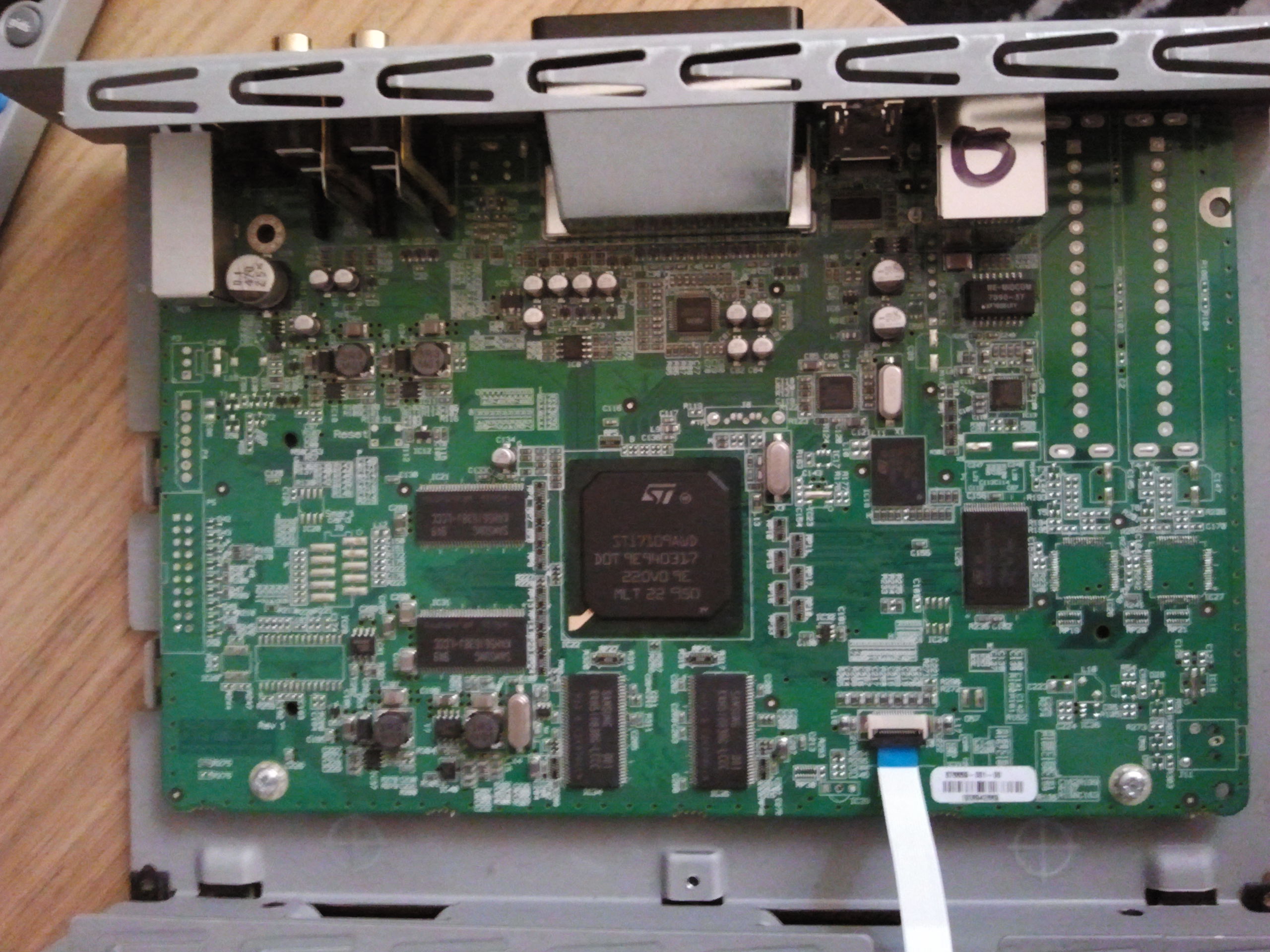

Weil mich auf die vip17x0 mpeg4 fehlt hab Ich mir ein VIP1960 auf
Ebay.de gekauft.
Es sieht ein lott wie die VIP1710.
Telnet war nicht da, so keinen Zugriff auf diese Weise.
Mit dem Einsatz der Vip1710 Artikel fand ich den integrierten seriellen
Port und ich konnte auf die Box zugreifen.
Hab ein generic Image gefunden. So kann mann die Box brauchen mit VDR
als Client, wenn Sie eine gültige Kanalliste schicken uber
infocastserver.
*** English ***
Because I use the vip17x0 and started missing the mpeg4 I bought a
VIP1960 on Ebay.de.
It looks a lott like the VIP1710.
Telnet wasn't there so no access that way.
With the use of the Vip1710 article I found the onboard serial port and
I could access the box.
Found a generic Image, so the box can be used with VDR as client if you
send a valid channellist to it.

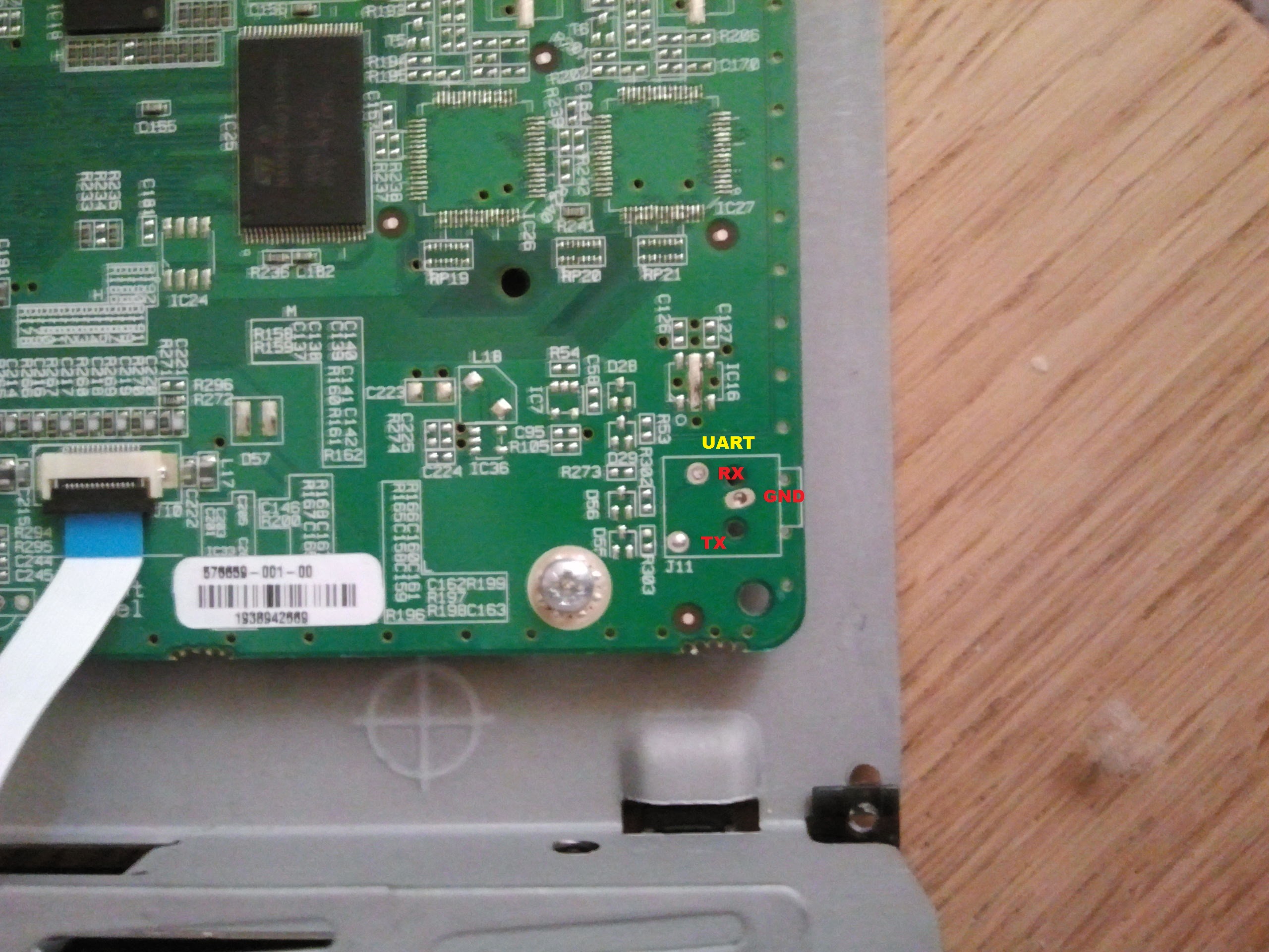

von Martin V. (m_v)
Heute hab Ich mich auch ein VIP1910 gekauft, nur 5 Euro mit FB aber ohne
PS.
Es braucht 5,7 V so Ich hab die PS von VIP1710 ein gesteckt und es
geht!!
Aber am seriellen port gab es nur "@#$@#$@$#%@%$#$".
Gleiche board is in Vip1960 und damit gehts.
Mit infocastserver das BootImage auf die kiste and es ist nutzbar.
Die Vip 19x0 braucht 'Secure' firmware oder 'Secure, Signed and
Encrypted' Firmware.
Mit aktuelle kreatv-kit-oss kan man nur 'Secure, Signed and Encrypted'
Firmware machen. Aber die keys sind nur valid fur development kit
VIP19xx.
Aber es gab ein alte 3.4.3, nur Secure!
Have fun.

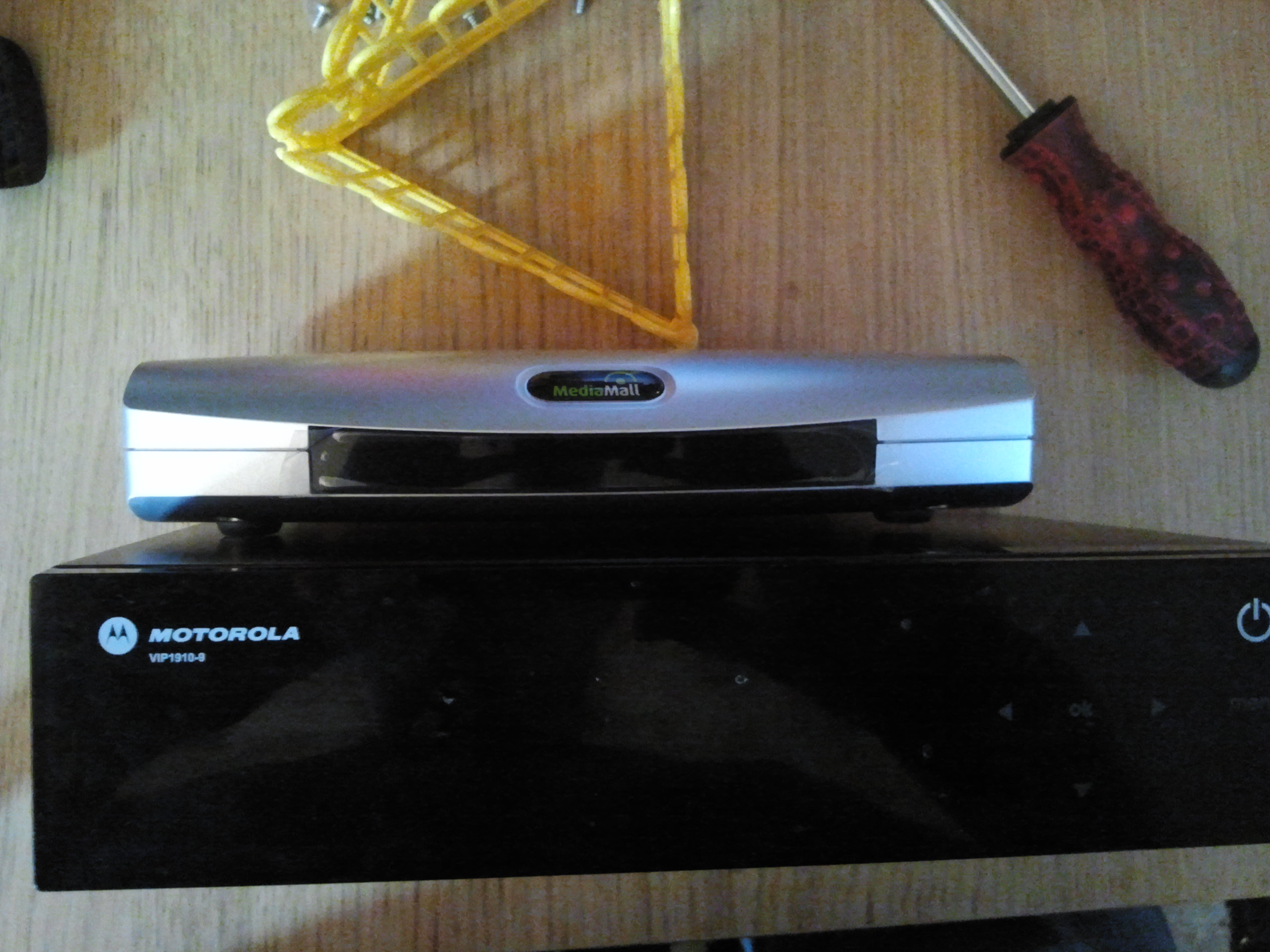

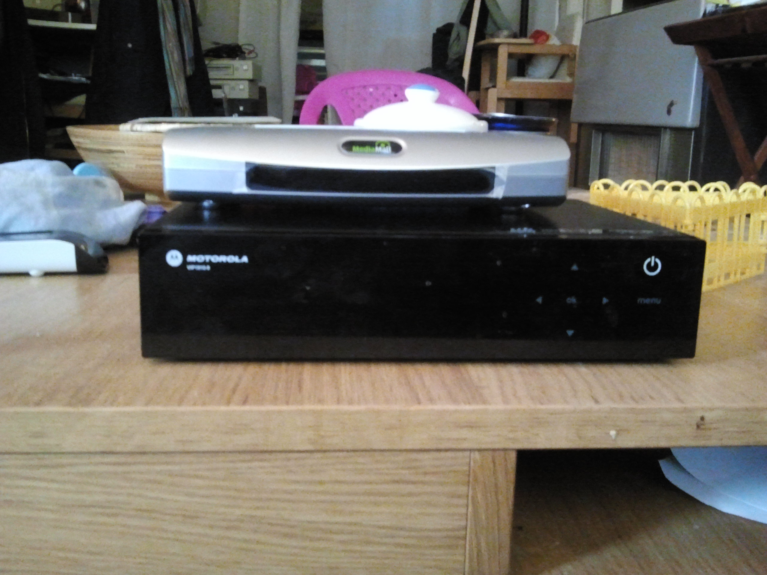

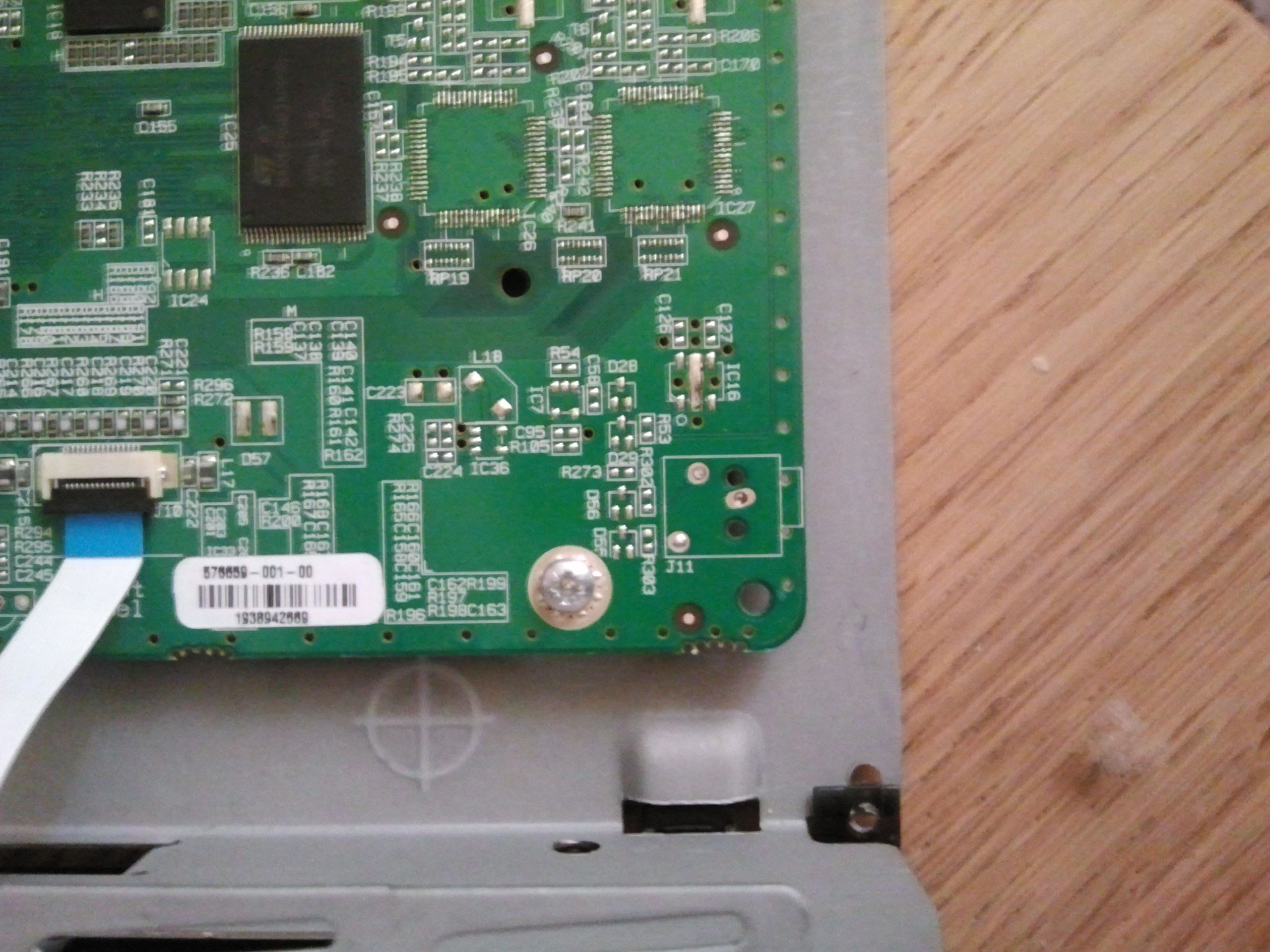

von Martin V. (m_v)
Some pictures of the box.
The solder points for the serial port.
VIP 1710 vs VIP 1910
Greetz

Three questions:
Can the image be used for the Motorola VIP 19x3 boxes (aka 1963)?
And how to get the image on the box?
Does anyone know where the console points are on a 1963?
I suspect at the edge, right-bottom (facing the front) but it seems to
do nothing.
von Martin V. (m_v)
With the newer software the console is switched off or used for debug
messages only. So it can't be used. The image can't be used with the
19x3 series.
This image can be used for the Vip1903, Vip1963 or Vip1853
For sending the image to the box, look in the vip1710 thread for tools.

Martin, you are using a vip1960 right? with serial console (edge right
bottom) Is there a way in the official firmware to stream the tv image
out of the box when having serial access? I am thinking of buying a
Vip1960 just for this purpose.
von Martin V. (m_v)
I've got a 1910 & 1960.
Last time I got a official (KPN) image on one of the boxes, the serial
connector only showed debug messages, no login prompt. With the Motorola
bootimages there is also no login prompt.
Looks like Motorola removed the login part from the serial port.

von Fred L. (flangeslag)
Hi Martin,
Just found my old vip1960 box and your information.
I'd like to give a try in reconfiguring the box as you describe.
Starting reading your articles I'm stuck at the serial interface of the
box, on a picture soldering points are shown but what point is tx, rx,
gnd. What cable should I use? Will the TTL-232R-3v3 do?
Thanx in advance for your response...
von Martin V. (m_v)
With the latest images you don't need any cables. Telnet/ SSH is in the
images.
Just send the images to the box and it should work. If your box has the
new firmware the box can download the image from a web server, if not
you need the infocastserver from Kreatel.

von Pedro L. (pl125)
Here is the UART pinout.
