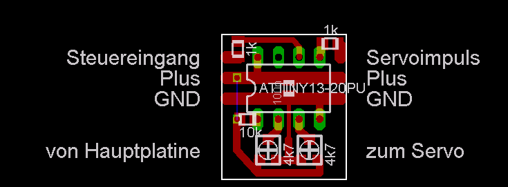

Hier mal noch ein kleines Progrämmchen für den Tiny13. Es hat allerdings
keine Tastenentprellung, sondern steuert anhand eines Logikpegels ein
Modellbauservo. Je nachdem ob H oder L anliegt, wird das Servo in eine
der beiden per Poti einstellbaren Positionen gefahren. Es dient zum
Steuern des Entkupplerservos von akkubetriebenen
Gartenbahn-Lokomoteufelchen.
