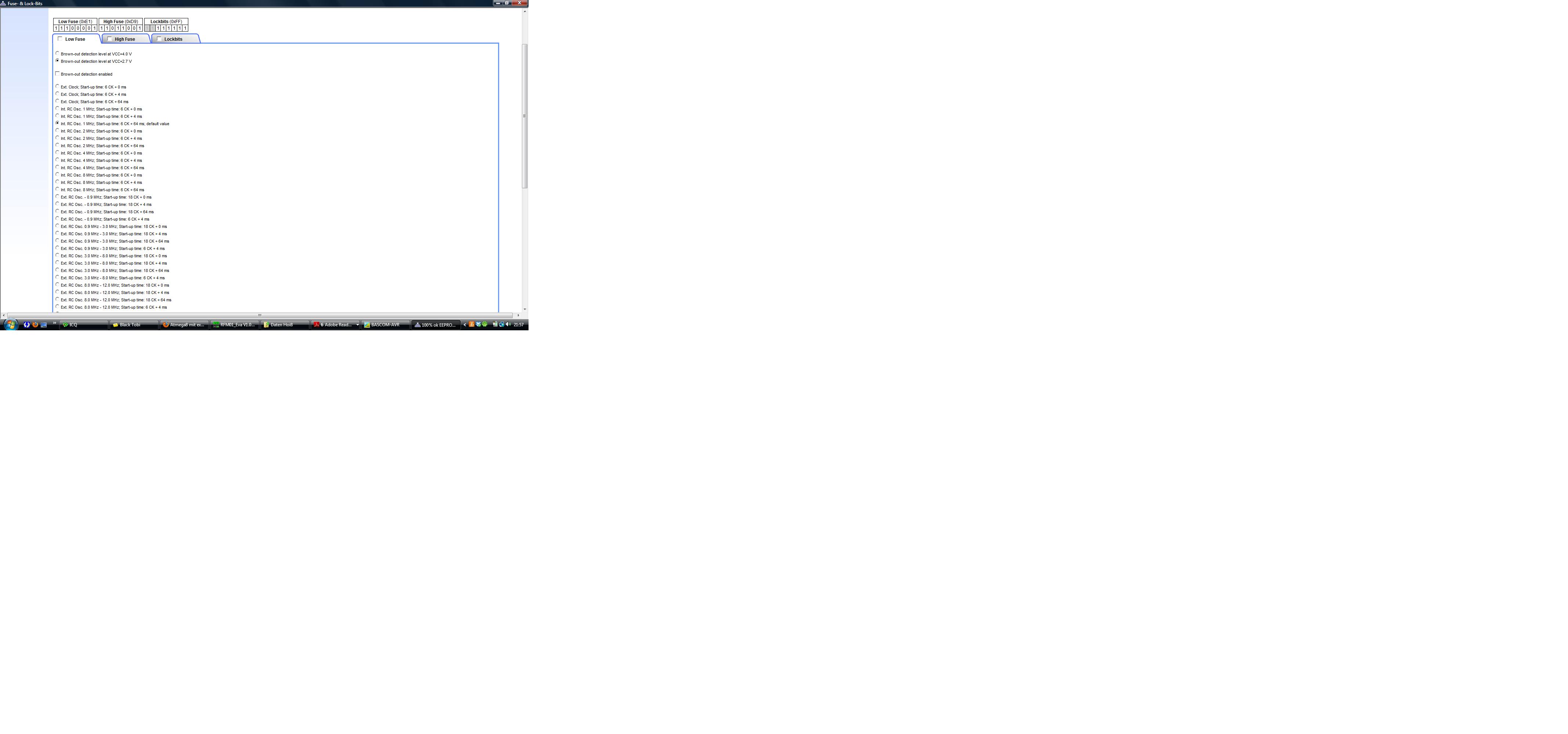

#2493723
hi,
erstmal danke für die super schnelle antwort....wär toll wenn das immer
so wäre! vielleicht kannst ja mal auf meinen anderen thread schauen, da
häng ich auch in der luft. ;-)
Beitrag "Re: RFM01/02 Basics"
habe nen screenshoot der aktuellen fusebits angehängt....
ich habe auf dem pollinboard einen 12mhz quarz, finde aber keine
passende einstellung für diesen quarz....im datenblatt finde ich auch
nichts schlüssiges...ausser das es die einstellung ext.crystal resonator
sein soll?!
aber welche?
lg

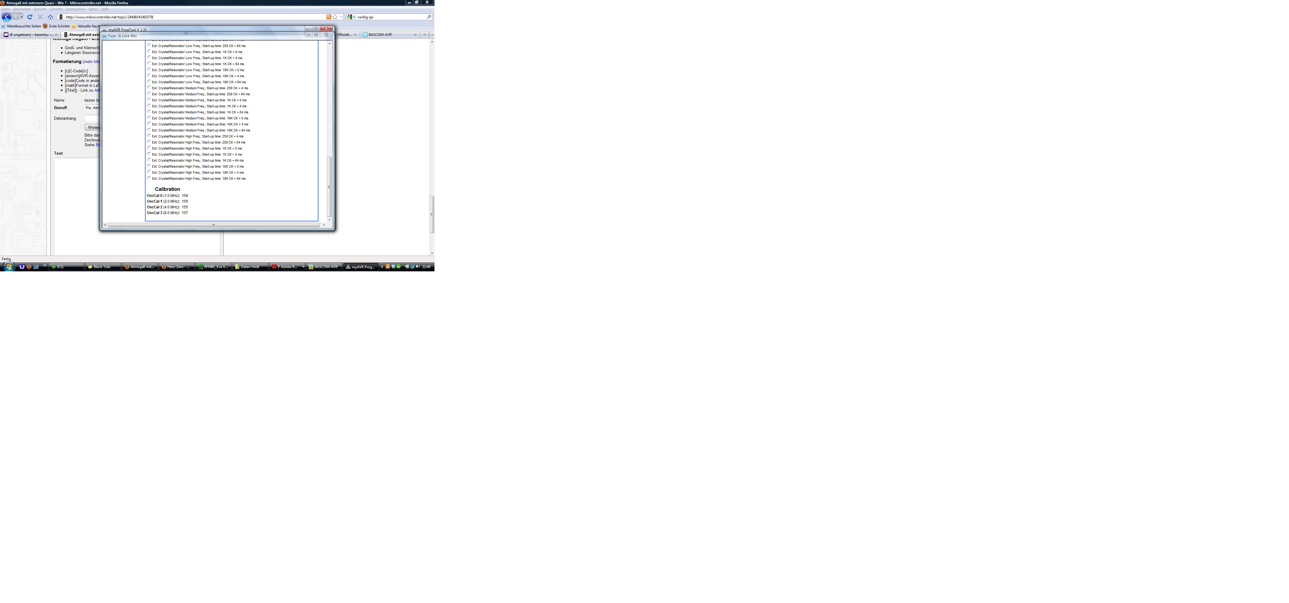

Gast #2493754
Du musst die Liste weiter runterscrollen. Da könnte ein Ext.
Crystal/Resonator High-Frequency mit verschiedenen Startup-Zeiten (ich
nehme meist die längste) kommen.
Gast #2493773
> sein soll?!
Das ist doch ok. In deinem Screen Shot findest du die ganz unten - da wo
schon kein Monitor mehr war ;-)
Gast #2493832
Nimm die unterste: Später wenn du mal mit dem Sleep Modus
experimentierst, garantiert die hohe Zyklenzahl 16K CK, dass der Takt
nach einem Aufwachen aus Power-Down oder Power-Save stabil ist. Und die
lange Wartezeit von 64ms nach einem Reset soll garantieren, dass die
Spannungsversorgung garantiert schon stabil läuft, wenn der µC die
Arbeit aufnimmt. Wenn du magst, kannst du beim funktionierenden System
Schrittweise mit den Zeiten runtergehen.
