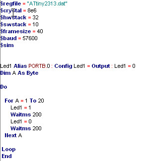

Hallo Freunde,
ich möchte gerade das meine LED auf meinem Board 20x Blinkt!
dies soll meine for Schleife sein aber das funktioniert nicht :(
kann mir jemand helfen?
Dim A as Byte
A=0
Do
A = A + 1
For A = 1 To 20 Step 1
A:
Led1 = 1
Waitms 20
Led1 = 0
Waitms 20
Next A
Loop
End

Gast #2489069
Hallo Janiiix3,
unabhängig vom Prozessor oder Taktfrequenz würde mit (dem w/richtigsten
von) deinem Programm die LED mit 25 Hz blinken.
Gerade dein letztes Posting bedarf vielleicht etwas Erklärungsbedarf?
Was bedeuten die Pfeile?
Wozu das A=A+1? oder das Do: oder NEXT A (Variable)?
AlexW hat dir fast die richtige Lösung gezeigt, im Anhang habe ich sie
noch etwas korrigiert.
#2493582
Auch nicht ganz wie gewünscht ;-) Die blinken alle öfter als 20 Mal. Mal
schauen, ob ich es fehlerfrei hinbekomme. :-)
Dim a as byte
led1 alias portx.y
config led1 = output
for a= 1 to 40
   toggle led1
   waitms 500
next a
do
loop
end

Gast #2496815
Hallo Janiiix3 u. Thomas der Bastler
so, wie es Peter R. und Schleife bechrieben haben, ist es richtig.
Das von Schleife gefällt mir am besten, weil jede Zeile eindeutig ist
und immer klar ist, was passiert. Gerade als Anfänger ist man für solch
einen Code dankbar.
Haken und Ösen kann man immer noch einbauen, wenn man etwas sattelfester
ist.
Merkt euch für später: Kommentarzeilen sind NIE! überflüssig! Lieber
jetzt einen halben Aufsatz schreiben, bevor man später nicht mehr weiß,
was man damals gemacht hat.
