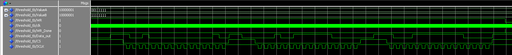

Getriggert wird der Ablauf durch das WR-Signal. Die zu schickenden Werte
für den DAC sind ValueA und ValueB. Die ersten 16. Bit haben eine eigene
FSM, da ich diese mal als Initialiserung später ausgliedern will (muss
nicht jedes Mal geschickt werden, wenn getriggert wird).
Kommen wir nur zum eigentlichen Problem:
Wird nach dem Anschließen der Versorgungsspannung die FSM das erste Mal
getriggert, scheint der die Übertragung der ersten 16 Bits einfach zu
übergehen. Die Referenzspannung wird nicht eingestellt beim DAC. Man
kann auf dem DSO schön die Übertragung der anderen zwei 16 Bit Folgen
sehen, die erste Übertragung wird jedoch einfach nicht gesendet. Trigger
ich die FSM ein zweites oder drittes Mal, dann werden jeweils alle 3
Übertragungen durchgeführt und funktioniert auch.
Bei Bedarf kann ich auch mal Oszi Bilder von den Übertragungen anhängen.
Ich weiß einfach nicht mehr weiter. Ich hoffe, ihr könnt mir helfen.
Viele Grüße,
Benjamin
> übergehen.
Und was sagt die Simulation/Testbench zu diesem Thema?

von Benjamin (Gast)
Danke für deine Antwort. Die Simulation zeigt genau das, was ich auch
aufgrund des VHDL Codes erwarten würde und was passieren soll. Ich habe
ein Screenshot der Simulation angehängt.
Wegen den States werd ich mir angewöhnen, diese als type zu deklarieren.
Ich dachte nur in diesem Falle, dass ich für so viele Zustände keine
Wirklichen aussagekräftigen Namen/Bezeichnungen finden würde.
Tut mir leid für die fehlende Information, aber WR ist ein synchrones
Signal, was von einer Empfangs FSM (FTDI Chip auslesen) erzeugt wird.
Sollte also auch kein Problem geben.
