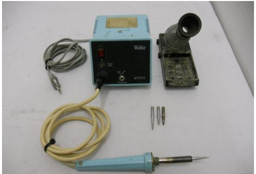

So ich weiß es gibt 1000 Threads hier über Lötstationen.
Aber nie so richtig was ich suche.
Ich habe die beiden oben genannten zur Auswahl.
Einmal für 69€ von Reichelt und einmal aus Bundeswehr Bestand für 65€.
Ich suche einfach nur einen ersatz für meinen Top Kraft 25W Lötkolben
weil der mir ab und zu kräftig auf den Sack geht. (Stiftleisten löten
z.B. mal hängt das Lötzinn mehr am Kolben usw.)
Also alles nur Hobby mäßig. Da ich nun Anfange zu ätzen denke ich das
ich vll nun auch ab und zu mal öfters Löten werde.
Da wäre nun die Frage was zum Hobby besser passt. Wollte erst nur einen
ERSA Multitip C15 aber wenn ich für knappe 20-30€ mehr eine der
Stationen bekomme....
Man muss dazu sagen das die Weller schon stärker  "benutzt" aussieht.
Und ich von der LF-1600 bisher fast nur gutes gehört habe auch ohne
Weller oder ERSA drauf. Was mir besonders gefällt ist das innenbeheizte.
Und das es bei Reichelt schon sehr viele passende Lötspitzen gibt. Und
wohl auch andere Lötspitzen drauf passen.
Bei der Weller stört mich noch das ich nicht wirklich weiß ob ich nciht
demnächst schon das Heizelement tauschen muss oder so. Meist ist
Bundeswehr kram schon sehr mitgenommen. Gehört denn ja net selber....
Bitte gebt mir mal konstruktive Pro/Contra und nicht das ewige Weller
steht drauf also is das auf jedenfall besser und so.
(Bei manchen Kommentaren ist es echt ätzend hier im Forum... (kennen
bestimmt mehrere)

Na die Weller, was 'ne Frage.
Felix S. schrieb:
> Meist ist
Du scheinst Dich da ja bestens auszukennen. Meist stehen die Stationen
nur rum und werden seltenst genutzt. Was haben die denn zu reparieren ?
Und die Fernmelder nutzen Loetkolben mit ellenlanger Leitung, die
schleppen keine Station mit sich rum.
Artikelnummer: 390378185154
Was sieht denn daran mitgenommen aus ? Das da etwas Kalk in der Ablage
haengt ?
Die WTCP-S ist unkaputtbar. Ich habe meine seit 1983 oder so, da gab's
nie Probleme. Und in der Firma haben wir welche, die laufen 24/7 durch.
Zum Einstellen der Temperatur muss man die Lötspitze wechseln ("7" ist
die übliche Temperatur für Bleilot Sn60Pb40 und für das bleifreie
217°C-Zeug, die "8" ist für die 227°C und 232°C-Legierungen (die chem.
Zusammensetzung weiss ich nicht auswendig)). Das hört sich unpraktisch
an im Vergleich zu den Dingern mit Tastatur und Display, aber in der
Praxis wechselt man die Löttemperatur eigentlich nie.
Und nein, man dreht NICHT die Temperatur hoch, wenn man an einer
Massefläche lötet!
Die Station auf dem Foto sieht ungepflegt aus, die Anlauffarben an der
Hülse sind aber normal.
OP #2490267
Naja jetzt hat sich das Thema erledigt.
Habe die Weller genommen und hoffe das da alles Funktioniert und net
sobald durch das alter was den Geist aufgibt.
Werde die mal ordentlich reinigen. Hab ja zum Glück auch noch
Rückgaberecht 2 Wochen.
