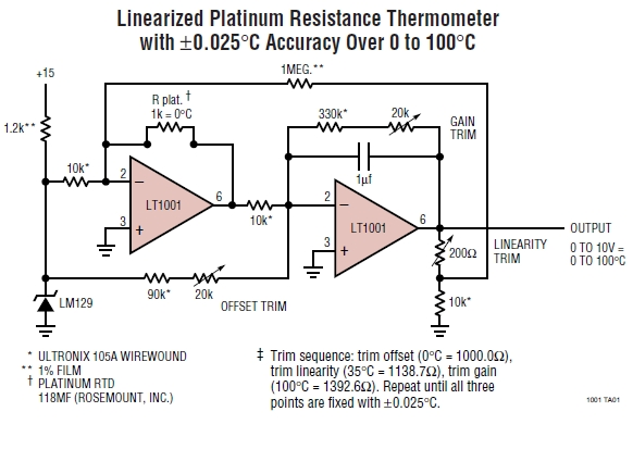

Hallo, im Anhang habe ich eine Schaltung von Linear Technology, die ein PT1000 Sensor analog linearisieren soll mit einer Genauigkeit von +- 0,025°C (Range 0 bis 100°C). Kann man diese Schaltung irgendwie auf die von Helmi's vorgestellte PT100 Schaltung übertragen? Siehe: Beitrag "Temperaturmessschaltung möglichst genau?" Ich schätze die Lösung liegt in den sogenannten Feedback-Widerstand 1MEG, der die beiden OpAmps verbindet. Wie könnte man das für Helmi's PT100 Schaltung auslegen oder berechnen? Gruß Dennis
Und was ist an der gezeigten Schaltung nicht gut genug, dass sie angepasst werden soll ?
Nano Oschi schrieb: > Und was ist an der gezeigten Schaltung nicht gut genug, dass sie > angepasst werden soll ? Weil ich 1. ein PT100 verwende und weil ich 2. Helmi's Schaltung schon aufgebaut habe. Ich möchte halt die Möglichkeit ausprobieren analog zu linearisieren und nicht mathematisch im Controller.

Moin, die Kennlinie eines Industrie-Pt100 wird mit einem Polynom 4. Grades beschrieben. Analog linearisien? Viel Spass! Cheffe
#2490113
Beim PT100 sind die Ströme einen Faktor 10 höher, also müssen alle Ströme die etwas mit dem PT100 zu tun haben, einen Faktor 10 höher sein bzw. die entsprechenden Widerstände zum OP-Summationspunkt einen Faktor 10 kleiner. Viel Spaß beim Abgleich. Woher bekommst du die dafür erforderlichen Referenztemperaturen? Je nach Meßmedium könnte mit den höheren Strömen die Eigenerwärmung ein ernstes Problem werden. Die Schaltung von Helmi macht nur eine Korrektur mit einem Polynom 1. Ordnung, d.h. die hat mit der LT-Schaltung wenig zu tun.
Hallo Dennis, ich habe da etwas für Dich. Das Analog Applications Journal, Fourth Quarter, 2011. Artikel: Analog linearization of resistance temperature detectors. http://www.ti.com/lit/an/slyt437/slyt437.pdf Dazu gibt es: Support files with Excel spreadsheet and TINA-TI™ simulation examples: www.ti.com/lit/zip/SLYT442 Im ZIP-File befindet sich u.a. RTD_Linearization_v7.xls . Oben links ist der Platinwiderstand definiert. Der Parameter RTD Ro ist hier auf 100 Ohm gesetzt. Es kann hier aber auch jeder andere Wert eingesetzt werden. Wenn Du mit TINA noch zusätzlich simulieren willst musst Du, wenn Du einen anderen Sensor als den PT100 einsetzen willst, noch das PT-Modul der Simu anpassen. Ich habe das mal simuliert. Die Widerstände sollten schon 0,1% Genauigkeit haben. "Krumme" Werte kann man dabei aber mit genügender Genauigkeit mit 2, max 3 Widerständen, erreichen. MOUSER bietet diese Widerstände ab 30 Cent an. Gruss Klaus.
Cheffe schrieb: > Moin, die Kennlinie eines Industrie-Pt100 wird mit einem Polynom 4. > Grades beschrieben. Eher 2.Grades. Für Temperaturen unter 0° kommt noch ein Therm dritten Grades dazu. > Analog linearisien? Viel Spass! Auch vor der Erfindung des uCs konnte man mit PT100 schon sehr präzise messen. Das Problem für eine gute Linearisierung ist oft, das kein präzises Vergleichsinstrument zur Verfügung steht. Gruss Harald

>im Anhang habe ich eine Schaltung von Linear Technology, die ein PT1000 >Sensor analog linearisieren soll mit einer Genauigkeit von +- 0,025°C >(Range 0 bis 100°C). Achtung, die Schaltung ist nur sinnvoll, wenn du den Temperaturfühler unmittelbar bei der Elektronik anordnen kannst.

Dennis P. schrieb: > im Anhang habe ich eine Schaltung von Linear Technology, die ein PT1000 > Sensor analog linearisieren soll mit einer Genauigkeit von +- 0,025°C > (Range 0 bis 100°C). Eine solche Genauigkeit ist ohne Vierleiteranschluss barer Unsinn (wie auch Fühli schon bemerkt hat), und ohne ein Labor mit Präzisionsthermostat auch überhaupt nicht abgleichbar. Da man in der Software ohne Probleme Korrekturpolynome 3.Grades anwenden kann, die man sich für jeden Temperaturbereich optimal berechnet, ist die Schaltung ganz nett zur Demonstration von OP-Schaltungen zu Lehrzwecken, aber in der Praxis völlig sinnlos. Gruss Reinhard

Hallo, die Linearisierung wird eingehend in der Doku von TI beschrieben. http://www.ti.com/lit/an/slyt437/slyt437.pdf In der XLS ist auch der Rechengang mit enthalten. Gruss Klaus.

Erstmal vielen Dank für die Antworten und Kritiken, als Fazit kann ich also sagen, dass die Schaltung von Linear Technology nicht unseren Anforderungen der Linearisierung entspricht. Dann werde ich das wohl doch über das bekannte Polynom in meiner Software machen. Wollte ja nur wissen ob die Schaltung oben von LT zu gebrauchen ist. Gruß Dennis
