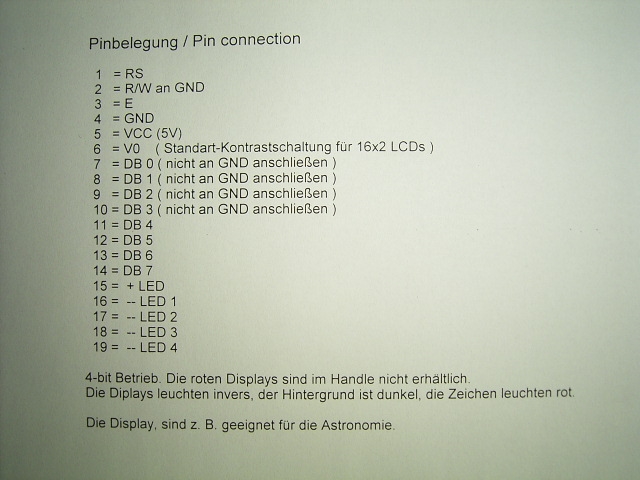

ich habe auf Ebay ein 44780 kompatibles Display besorgt. Das ansteuern
funktioniert auch wie im AVR-Tutorial beschrieben wunderbar. Das einzige
was nicht funktioniert, ist die Hintergrundbeleuchtung. Ich habe die
vier mit --LED beschriebenen Pins an GND angeschlossen, und das "+LED"
Pin über einen 220 Ohm Vorwiderstand and +5V (siehe Anhang). Die
Spannung liegt zwar an, aber die Beleuchtung geht nicht, ich kann am
Widerstand auch keinen Spannungsabfall messen.
Irgendwelche Ideen?
Vielen Dank,
Ludwig

Hat das Display denn überhaupt eine Hintergrundbeleuchtung? Viele
Display haben zwar die Anschlüsse dafür, aber gar keine Beleuchtung
vebaut.
gruß cyblord

Gedacht ist das anders, die vier Kathodenanschlüsse über je einen
Widerstand an GND, und den Anodenanschluss an Vcc.
Hast du denn kein richtiges Datenblatt zu dem Display bekommen?
Hast du ein DMM mit vernünftiger Diodentestfunktion?

danke für die Antworten.
@cyblord: War explizit in der Artikelbeschreibung angegeben, dass eine
Hintergrundbeleuchtung vorhanden ist.
@hinz: werd ich gleich mal ausprobieren. Einen Diodentester hab ich im
Multimeter, aber noch nie benutzt, wär jetzt vielleicht mal eine gute
Gelegenheit ;-). Ein 220 Ohm Widerstand ist doch bei 5V für rote LEDs
richtig, oder? Gibt dan 23mA Diodenstrom

so,
ich habe jetzt mal den Widerstand an ein einzelnes "--" Beinchen
gehängt, aber es hat sich nix getan. Auch das probehalber verpolen, oder
mal ganz kurz ohne Vorwiderstand zum schauen ob sich überhaupt was tut,
hat nicht geholfen.
Sehe gerade in der Produktwebsite, das die Hintergrundbeleuchtung 7 Volt
braucht:
http://www.ebay.de/itm/5pcs-LCD-Display-2-x-16-H-Beleuchtung-Schrift-rot-/200618574494?pt=Bauteile&hash=item2eb5cc829e
Naja, dann brauch ich wohl auch einen anderen Vorwiderstand.
Thema hat sich damit erstmal erledigt, weil ich eh grad keine 7V da
habe. Trotzdem vielen Dank für eure Tipps, die werden mir helfen, wenn
ich die Hintergrundbeleuchtung doch mal brauch (bin grad eh erst
kennenlernen :-)
