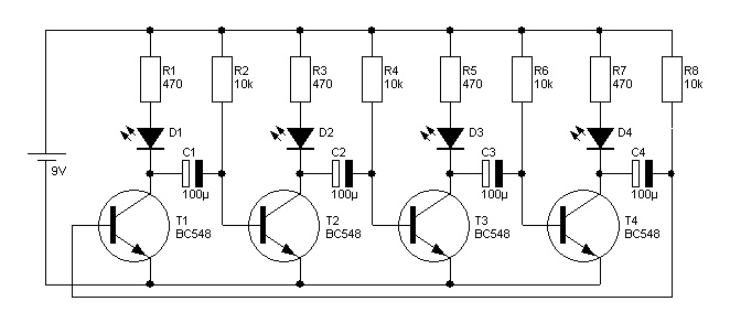

Ich habe vor mir ein Lauflicht zubauen, mit der Schalung von oben nur
würde ich Gerne noch von euch wissen obs Geht oder wieso nicht mein Ziel
sind 25-30 LEDs nachein andrer.
Und wenn ich weniger Spannung nehme ob ich die Widerstände weglassen
kann.
DANKE
Kann man machen, würde ich nicht so machen.
Satzbau?
Man kann die schon auf 30 LEDs erweitern, ich würde dafür aber lieber
ein paar 4017 ICs nehmen, die brauchen weniger Bauteile und
funktionieren stabiler.
>kann.
Nein.
MfG
Falk

Und kann ich die kleinen dann alle weglassen und ein großen dafür ein
bauen ?
Und ein 4017 Ic habe ich so weit ich weis nicht da genau wie die
Widerstände.
Die habe ich aber alle da.
wie soll ich das verstehen ?
danke für antwort

Bei Reichelt zahlt man für 25 Stufen:
25 x 0,033 = 0,825 (Vorwiderstände)
25 x 0,033 = 0,825 (Basiswiderstände)
25 x 0,040 = 1,000 (Elkos)
25 x 0,040 = 1,000 (Transistoren)
25 x 0,060 = 1,500 (LEDs)
= Gesamt 5,15€ ohne Platine
Wetten, dass du keinen günstigeren Bausatz dafür findest?
Und ganz am Rande, der größte Kostenfaktor sind die LEDs. Da habe ich
nämlich die günstigsten genommen, aber der Thread klingt nach ultrahell.

Ich habe diese Art von Schaltung schonmal aufgebaut, und mir ist sie
eher als ein Laufdunkel als ein Lauflicht in Erinnerung geblieben.
Sprich eine dunkle LED wandert durch, nicht eine helle.
> bauen ?
Ich möchte mal mit einem Vergleich antworten.
Kann ich in einem Auto die ganzen kleinen Alu-, Stahl-, Kupfer-,
Messingteile des Motors nicht einfach weglassen und stattdessen einen
einzigen großen Eisenblock einbauen?
Antwort: JA, nur ist es dann kein Motor mehr sondern ein Eisenblock.
Das bedeutet für deine Schaltung: Ja, du kannst jedes beliebige Bauteil
der vorgestellten Schaltung weglassen. Du hast dann nur kein Lauflicht
mehr.
