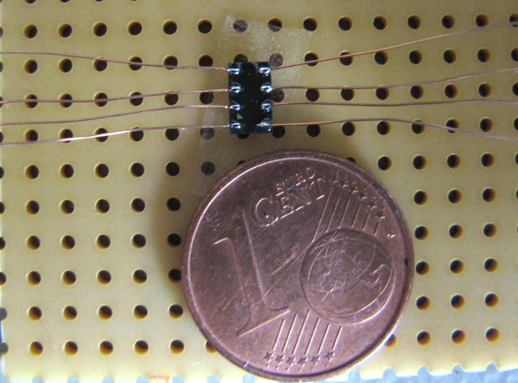

Luftdrucksensor ist der MPL115A2 ganz nett. Kostet nur ~2€, macht man
dann einfach als Dead-Bug (siehe Bild)
