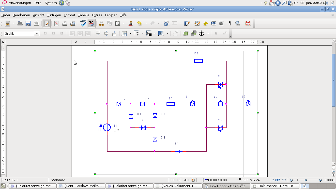

Hallo Leute,
Erst ein mal danke für eure Antworten.
Im Anhang befindet sich eine Schaltung die ich mit Pspice gezeichnet
habe.
Was haltet ihr davon ?
Wie Sehen eure Schaltungen aus könntet ihr Sie mal posten ?
Grüße Samson
LEDs werden nicht parallelgeschaltet (V4, V5). Ausnahmen bestätigen zwar
die Regel, aber das hier ist keine.
Wie soll V1 jemals leuchten?
Wenn du das schon mit PSpice gezeichnet hast, hättest du ja auch gleich
einen Simulationslauf machen können, um das zu sehen.
von Franz (Gast)
Du meinst sicherlich V3, denn V2 würde bei deiner Fragestellung ja dann
auch nicht leuchten können.

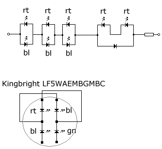

von MaWin (Gast)
> Nimmt man LEDs, die rund 12V Sperrspannung aushalten
Die Idee des leuchtenden Brückengleichrichters ist gut,
aber wenn man besondere LED nehmen kann, gibt es auch
dual LED mit 2 roten drin BL-BSS234N-1
http://www.ystone.com.tw/pdf/led/08.pdf
das vereinfacht die Sache auch...

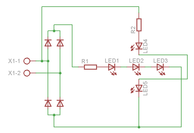

nächstes mal selbst überlegen. Ist doch sau einfach. Jetzt müssen es nur
noch die LED´s überleben. Eventuell Dioden noch in Reihe zu den LED´s
die die Sperrspannung aushalten.
von MaWin (Gast)
> hier...
Viel zu viele Bauteile,
also unter einer 3 kann ich dir dafür nicht geben...
von Hausaufgabi (Gast)
>hier...
Du brauchst keinen extra Brückengleichrichter. Du kannst die LEDs dafür
nehmen...

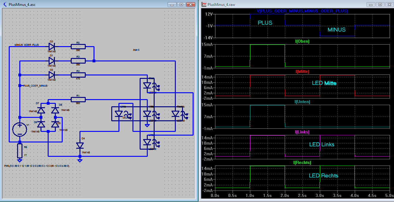

von Ottmar K. (wil1)
Hier die "Komfort-Lösung":
1. Kein Problem mehr mit der der Durchbruchspannung da kein
Reversbetrieb einer LED erfolgt.
2. Betriebsspannungsbereich ab +- ca. 6.5V aufwärts. Es brauche nur
R1-R5 angepasst zu werden.
Anmerkung:
Es erfolgte kein praktischer Aufbau, lediglich die Simulation in
LTspice. Der Widerstand 1Teraohm unter der Spannungsquelle ist in der
Praxis unnötig. Dieser wird nur von LTSpice benötigt, um mit
GND-Potential rechnen zu können.)
Info zu den "Oszillogrammen"
Plot oben: Die Quellenspannung - 0V Plus 12V - 0V - Minus 12V - 0V
Darunter:  LED Oben - Mitte - Unten - Links - Rechts
a) Leitung "PLUS ODER MINUS = Plus-Potential Strom durch alle 5 LED
(Plus-Zeichen) ca. 14.15mA = alle LEDs EIN
b) Leitung "MINUS ODER PLUS  = Plus-Potential Strom durch die 3 LEDs
(Minus-Zeichen) Links - Mitte - Rechts D ca. 14.15mA
Der Brückengleichrichter ermöglicht, dass die LED Mitte bei jedem
Polwechsel der Spannungsquelle "EIN" ist.
Die anderen Dioden verhindern dass die LED in Sperrichtung mit PLUS
beschaltet sind.
mfG Ottmar
P.S. wer's braucht - die Teileliste
Ref.  Mfg.  Part No.  Description
D1  Motorola  1N4148  diode
D2  Motorola  1N4148  diode
D3  Motorola  1N4148  diode
D4  Motorola  1N4148  diode
;D5-D8 als Brückengleichrichter
D5  Motorola  1N4148  diode
D6  Motorola  1N4148  diode
D7  Motorola  1N4148  diode
D8  Motorola  1N4148  diode
;LEDs für das + und - Symbol
Oben    Motorola  LEDrot  diode
Mitte   Motorola  LEDrot  diode
Unten   Motorola  LEDrot  diode
Links   Motorola  LEDrot  diode
Rechts  Motorola  LEDrot  diode
;Widerstände
R1  --  --  resistor, 560
R2  --  --  resistor, 470
R3  --  --  resistor, 390
R5  --  --  resistor, 390
von Andrew T. (marsufant)

von loeti (Gast)
Hier meine Schaltung mit 5 LED, 2 Dioden, 2 Widerständen.
Vorteil alle LEDs werden ohne/mit sehr kleinen zulässigen
Rückwärtsspannungen beaufschlagt.
Hausaufgabi schrieb:
> Mit der Komfortlösung hättest du aber schlicht das Thema verfehlt, weil
> die Vorgabe hier ganz klar "12V Versorgungsspannung" war.
Hallo Hausaufgabi,
von wegen Thema verfehlt! Schnellschuss Deinerseits! :-)
Schau mal genauer hin, das sind plusminus 12Volt - im oberstn Plot
sichtlich weniger als die 14 - 0 - 14Volt auf der Skala. Außerdem kann
man unter V1 in dem Text die Spannungfolge ablesen PULS(0 - plus 12 - 0
- minus 12V - 0).
Gruss Ottmar :-)

von loeti (Gast)
Hier meine Schaltung mit 5 RGB LEDs.
Es wird nur ein Widerstand und eine Si-Diode zusätzlich gebraucht.
Von den RGB-LED wird nur eine blaue LED benutzt um sie antiparallel
schalten zu können.
Das sind so 6-beiner von Reichelt.
Wer hat Lust eine Leiterplatte zu entwerfen ;-)
Sicher? Bei -12V liegt an den beiden LEDs links oben zusammen eine
Spannung von 3*2V+0,7V=6,7V an (3 rote LEDs und eine Diode). Wie sich
die 6,7V auf die beiden LEDs aufteilen, hängt von deren Sperrfähigkeit
ab. Sperrt eine der beiden LEDs deutlich besser als die andere, bekommt
sie einen Großteil der 6,7V ab, also evtl. mehr als die spezifizierten
5V.
Ok, in der Praxis wird das nichts ausmachen, weil die 5V nur geringfügig
überschritten werden.

von Heinz (Gast)
Gleichrichter aus 4 Dioden plus 1 Diode am Ausgang plus 1 Widerstand am
Eingang.
Anordnung der Dioden:
Minusanzeige (Pfeil nach unten):
  o o
   o
Plusanzeige (Pfeil nach oben):
   o
  o o
