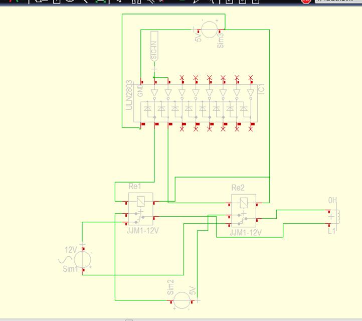

Ich habe hier eine Klingel nach dem Prinzip des Wagnerschen Hammers.
Diesen Möchte ich mit Wechselstrom Betreiben, damit er klingelt aber
auch mit Gleichstrom, damit er einmal laut "klongt".
Ich habe zwei Relais genommen, an die Wechsler je ein Kabel der Klingel
und an Öffner/Schließer je Gleich- (5V) bzw. Wechselstrom (12V)
geklemmt. Wenn die Relais nicht anziehen, ist die Wechselstromquelle mit
der Klingel verbunden und ich kann durch einen Schalter, der kurz nach
der Quelle sitzt klingeln. Drücke ich einen zweiten Schalter, ziehen die
Relais an und es klongt einmal.
Nun zu meinem Problem:
Die Relais werden mit 5V DC angesteuert (sind dafür ausgelegt!), und
halten 12V im Arbeitskreis aus. Wenn ich von Wechselstrom zu Gleichstrom
umschalte funkt es gewaltig im Relais und manchmal verschluckt es sich.
Mein µC, der den Schalter (Gleichstrom) für mich schaltet über uln2803
(Freilaufdiode aktiviert) resettet sich gelegentlich sogar!
Warum funkt es? Gut, die Klingel zieht 750mA aber das Relais sollte das
bei 5V Gleichspannung aushalten laut Datenblatt. Die Speisung der
Klingel mit Gleichstrom stammt aus einem getrennten Netzteil, nicht aus
dem, aus dem der µC gespeist wird!
Da Wechselstrom ja seperat durch taster erst aktiviert wird, kann es ja
nicht daran liegen odeR? Der Taster Trennt aber nur eine Leitung von den
zwei!
Ich weiß es klingt wirr und kompliziert aber ich komme nicht mehr
weiter...mein µC hat nach 30 mal betätigen sich 2 mal resettet :(
Bitte um Hilfe! Und bitte keine Fragen warum ich es so aufbaue oder für
was es gut sein soll!
Danke im Vorraus!

Jean schrieb:
> Hier mal fix ein Schaltplan...
So sieht das auch aus. Und wer soll sich durch den Drahtverhau
durchwühlen, abgesehen von unmöglichen Farben?
Wenn dein µC selbständig einen Reset durchführt, bricht entweder die
Versorgungsspannung zusammen oder du hast einen Programmierfehler
(fehlende ISR o.ä.)

Mit LED´s funktioniert es ja und die Versorgungsspannungen sind von zwei
unterschiedlichen Netzteilen!
Das komische ist, das selbst das eeprom danach leer ist...also nachdem
er abgestürtzt ist :(

Im Schaltplan ist kein einziger Kondensator zu sehen und L1 wird beim
Abschalten des Stromes munter dicke Induktionsspannungen erzeugen. Und
einen µC und dessen zugehöriger Beschaltung sucht man auch vergebens.
