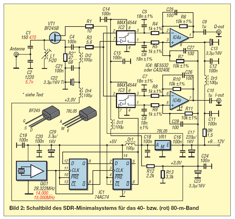

kann ich, in der Schaltung, einfach Gate und Source eines BF245B
kurzschließen, um den IDSS zu messen?
mfg
Bernd
von Bernd (Gast)
Hier der Schaltplan (siehe Anhang, Quelle: Bauanleitung Funkamateur
Bausatz SDR061004). Die Schaltung nimmt statt 44 mA (Funkamateur
Messung) nur 27 mA auf. Die Funkamateur schlägt vor eine Reihe von
Werten zu messen u. a. den IDSS des BF245B(siehe Frage oben).
von Ulrich (Gast)
Ja IDSS ist bei Gate an Source gemessen. Die Spannung Drain - Source
sollte wohl so etwa 3-5 V sein, sollte aber nicht merklich davon
abhängen.
IDSS bei den JFETs hat relativ große Toleranzen. So wesentlich ist das
aber für die Funktion der Schaltung nicht - nur ein bisschen für das
Rauschen, aber auch da gibt es davon unabhängige Variationen von
Exemplar zu Exemplar. Die beiden vorgeschlagenen OPs sind auch recht
unterschiedlich im Stromverbrauch.
Ich würde mal nachmessen ob der Takt nach dem Teiler OK ist.
von Anja (Gast)
Der IDSS ist nur für eine ganz bestimmte Drain Source Spannung
spezifiziert.
Laut Datenblatt 15V. Gleichzeitig müßtest du dabei R2 kurzschließen und
den Strom in Reihe zu R1 oder als Spannungsabfall über R1 messen.
Du kannst aber auch den Strom näherungsweise den Spannungsabfall über R2
geteilt durch den Widerstandswert messen. Das Gate liegt eh schon
DC-mäßig auf Masse.
Der meiste Strom wird im Quarzoszillator und dem 74AC74 verbraucht. Wenn
du hier einen leistungsärmeren Oszillator eingekauft hast ist die
Stromdifferenz leicht erklärbar.
Gruß Anja

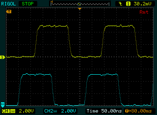

von Bernd (Gast)
Vielen Dank für eure Antworten.
Schließe ich Gate und Source kurz, dann beträgt die Drain-Source
Spannung 8,9 V (Die Spannungsversorgung ist 9 V).
Im Anhang die Takte an Pin 7 der beiden MAX4544.
von Bernd (Gast)
Das ganze liegt/lag an der Antenne. Wenn ich ein längeres Stück Draht
anschließe, dann habe ich einen (schwachen) Empfang. Werde mich erst
einmal um eine vernünpftige Antenne kümmern. Nochmals vielen Dank für
die Antworten.
Bernd
