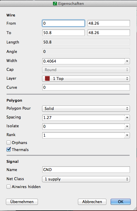

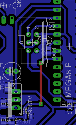

Hallo, wenn ich mit Eagle eine Massefläche erstelle habe ich immer noch freie Bereiche ich denke mal ihr wisst was ich meine. Wie kann ich diese Bereiche füllen?

die schwarzen Bereiche sollen weg. erstellt hab ich ein Polygon und das zu GND umbenannt. dann Ratnest....
#2491290
Ach so... die freien Bereiche kommen daher, daß mit den geforderten Design Rules (+ Isolate-Wert) es nicht möglich ist, diese isolierten Bereiche anzuschließen. Deswegen bleiben sie ungefüllt.
#2491292
warum das so ist konnte ich mir denken. aber wie bekomme ich sie weg?

z.b. mit dem INFO tool ORPHANS anschalten Bei KiCAD ziehe ich einfach eine Massenverbindung, ggf. mit Durchkontaktierung... Wie und ob du diese Durchkontaktierung nachher verbindest bleibt dir überlassen... mfg Andreas
#2491298
hier ein Screenshot vom INFO-Fenster
#2491303
danke für die Hilfe nach ORPHANS habe ich gesucht Man kann ja ein Via einfuellen und wenn das via auf der anderen Lage auf GND geht wird gefuellt.

Chris schrieb: > Wie kann ich diese Bereiche füllen? Indem Du dort ein paar Durchkontaktierungen (mindestens zwei!!) anordnest, die den freien Bereich mit der Masse auf der Rückseite verbinden. Erst Vias setzen, dann in "Gnd" umbenennen, dann Ratsnest ausführen.
