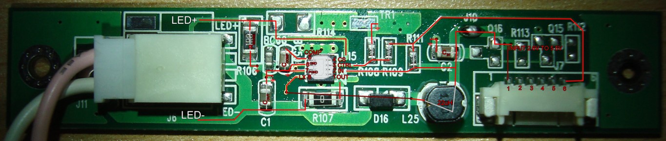

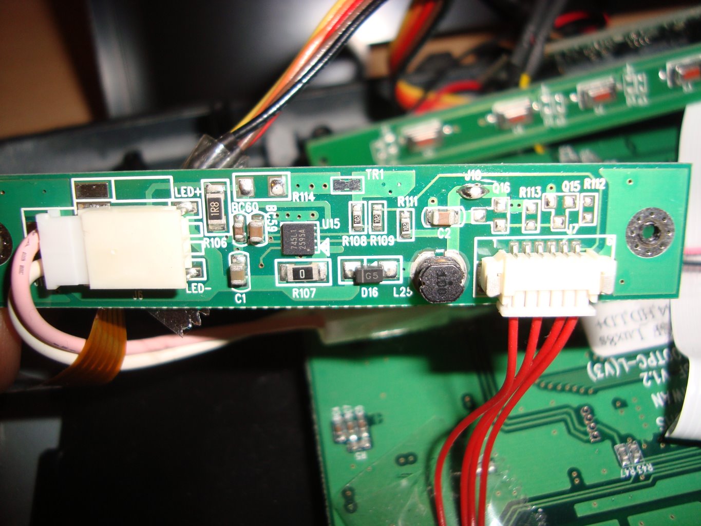

ich möchte mein Monitor mit Autodimmer etwas umbauen, damit die
Dimmfunktion besser funktioniert.
Habe aber leider von Konvertern nicht viel Ahnung.
Könnte mir einer anhand beigefügten Bildes etwas dazu sagen?
Problem ist das der serienmäßige Autodimmer leider zu wenig dimmt, und
der Monitor (speziell Nachts) immer zu hell ist.
Nun möchte ich versuchen mit vorgeschalteter PWM-Schaltung (oder den
vorhandenen Konverter anpassen) den Autodimmer alltagstauglich zu
machen.
Beim Monitor handelt es sich um dieses Modell:
http://www.cartft.com/catalog/il/1158
Ich wäre Euch sehr dankbar wenn Ihr mir sagen könntet ob mein Vorhaben
realisierbar ist und wie man die Sache angehen könnte.
Löterfahrung habe ich und auch schon genug Dinge selber gebastelt.  :)
Aber bei dieser Hardware habe ich keine Erfahrung und kann somit nicht
ausrichten, außer evtl. das ganze Gerät zu schrotten, was ich natürlich
dringlichst vermeiden möchte.
Danke Euch für Eure Hilfe und Hinweise.
Marcel.
von Rudolf (Gast)
Schon mal nach U15 gegoogelt?
von Marcel S. (marcel_s81)
Da finde ich leider nur ein Fußball-Club! Hast du ein Link?
Was heißt U15?
von Pascal H. (pase-h)
Rudolf meint nicht "U15" sondern die Beschriftung auf den Chip U15...
Mfg
Achso, ups.
Jup, hab schon nach diversen Bezeichnungen gesucht, aber leider noch nix
gefunden.
Wollte den Konverter auch nicht unbedingt kompl. ersetzen, da ich ja
auch nicht genau sagen kann welche Hintergrundbeleuchtung da verbaut
ist, leider.
von Rudolf (Gast)
Sollst du ja auch nicht. Aber eventuell kann man mit hilfe der IC Daten
die Bauteile zuordenen, die für das Tastverhältnis der PWM zuständig
sind. Diese könntest du dann nach deinen Vorstellungen abändern.
Ich find einfach nichts zu der Bezeichnung.. mist.
Könnte man mehr herausfinden durch ausmessen? Spannung, Stromstärke oder
so?!

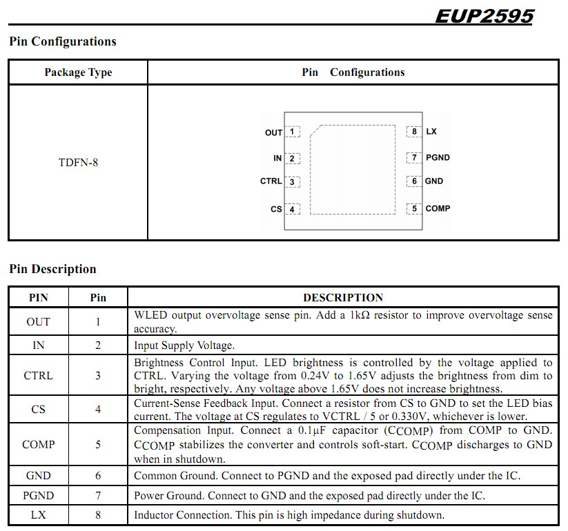

von Rudolf (Gast)
2. Versuch bei mir: "2595A PWM" in Google eingegeben
www.eutechmicro.com/PDF/EUP2595.pdf
War das denn sooo schwer??
Entschuldige. Habe diverse Kombinationen ausprobiert, aber leider nicht
in Verbindung mit PWM.
Danke, da haben wir ja schonmal etwas mehr Infos.. ich schaus mir mal
an.
Hast du ne Idee was man nun machen könnte?
von Rudolf (Gast)
Nein, müsste selbst überlegen. Aber bei einem Feature solltest du
hellhörig werden: "Flexible Analog or PWM Dimming Control"

von Rudolf (Gast)
Beim Spannungsteiler R108 / R109 liegt deine Lösung.
CTRL Pin3:
Brightness Control Input. LED  brightness  is  controlled  by  the
voltage  applied  to CTRL. Varying  the voltage  from 0.24V  to 1.65V
adjusts  the brightness  from dim  to bright, respectively. Any voltage
above 1.65V does not increase brightness.
Wenn du weißt, was ein Spannungsteiler macht, dann dürftest du jetzt
wohl alleine weiterkommen :-)

Ich habe soeben mal bessere Bilder gemacht und tue grad die Pins
zuordnen/beschriften und versuche mal ein Schaltplan zu malen.
Vielleicht könntet Ihr ja letztendlich dann mal drüber schauen ob es ok
so ist.
Normalerweise sollte der 2595 ja eine abgeflachte Ecke haben, lt.
Datenblatt, ich kann aber keine erkennen.
An der abgeflachten Stelle wäre dann Pin 1.
Control wäre dann der dritte von oben, aber so wie ich das erkenne liegt
R108 rechts am zweiten Pin von oben an, richtig?!
Dann müßte demzufolge Pin 1 und rechts sein, da wo auch das weiße
"Dreieck" auf die Platine gedruckt ist, korrekt?
Will halt nur auf Nr. sicher gehen.  :-)
Danke für die Hilfe.
Die Hintergrundbeleuchtung hängt demzufolge über "BC60" und "R106" an +
Was ist BC60? Ein Kondensator? Welche Aufgabe hat dieser?

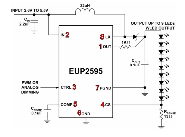

So, ich habe mal den Schaltplan bischen "nachgemalt", sollte soweit
passen, stimmt auch alles mit dem Datenblatt überein.
Nur eins ist mir aufgefallen:
Die Beschriftung auf der Platine "LED+" und "LED-" sind doch eigentlich
vertauscht, oder?!
Für "BC60" habe ich allerdings immer noch keine Erklärung.
Im Moment bleibt mir nur zu hoffen das der Bildschirm nicht genug
gedimmt wird, weil der Spannungsbereich am Spannungsteiler nicht voll
ausgereizt wird und ich da noch etwas weiter nach unten dimmen kann.
Falls der Spannungsbereich allerdings voll ausgeschöpft ist kann ich
auch nicht mehr dran ändern, da ja der 2595 am Ende ist.
Welche Möglichkeiten habe ich dann noch??
In welchen Bereich werden die LED eigentlich mit dieser Schaltung
gedimmt, von der Prozentzahl her?!
Ich bräuchte bestimmt was, was so ziemlich fast bei 0% anfängt.
Hier nochmal das Bild vom Schaltplan in Originalgröße, damit man auch
was erkennt:
http://www.centrafuse-skins.de/pictures/CTF800-WMSL_LED-Converter_org.png
