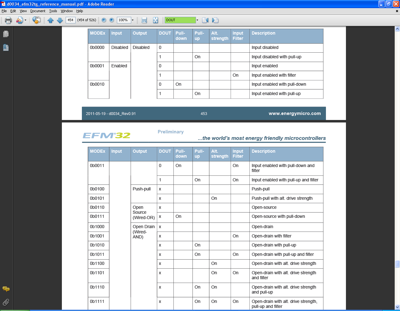

...tja also ich bin etwas verwirrt.
Schalten möchte ich eine schlichte LED, die gegen GND fliesst.
Wie muss der PIN eingestellt werden?
Zur Auswahl stehen:
Push-Pull
Push-Pull (with alt. drive strength)
Open Drain
Open Drain (with pullup)
Open Source
Open Source with pull-down
welches sollte ausgewählt werden?

Gast #2491532
Uwe G. schrieb:
> Welcher Controller?
Die Frage blieb bisher unbeantwortet.
Das würde mich schon auch interessieren, weil mir bisher die Variante
"Open-Source" noch nicht begegnet ist. Das heißt zwar nichts, denn mein
Wissen über das, was da der Markt so hergibt, ist nicht sehr ausgeprägt.
Daher mein Interesse.

Gast #2498198
...ich bräuchte wohl doch noch einmal Hilfe:
Die abgebildeten Einstellungen kann ich an den Ausgängen meines uC
vornehmen.
Ich möchte gerne einen Pin auf hochohmig stellen. Welcher Modus ist das
nun?
mfg und schonmal danke
Moderator #2498568
Da gibt es viele Möglichkeiten. Am einfachsten und klarsten sind die
Modes 0b0000 (Input und Output disabled) oder 0b0001 (Input enabled,
Output disabled).
Prinzipiell ginge auch 0b0110 (Open Source) zusammen mit DOUT=0 oder
0b1000 (Open Drain) zusammen mit DOUT=1.
Wichtig ist eben, dass der Ausgang im entsprechenden Mode und Logikzu-
stand keinen Strom liefert oder zieht, und dass die Pullup- und Pull-
down-Widerstände deaktiviert sind. Auch das Filter könnte stören, wenn
es analoger Natur ist (was aus dem von dir geposteten Ausschnitt aber
nicht hervorgeht).
