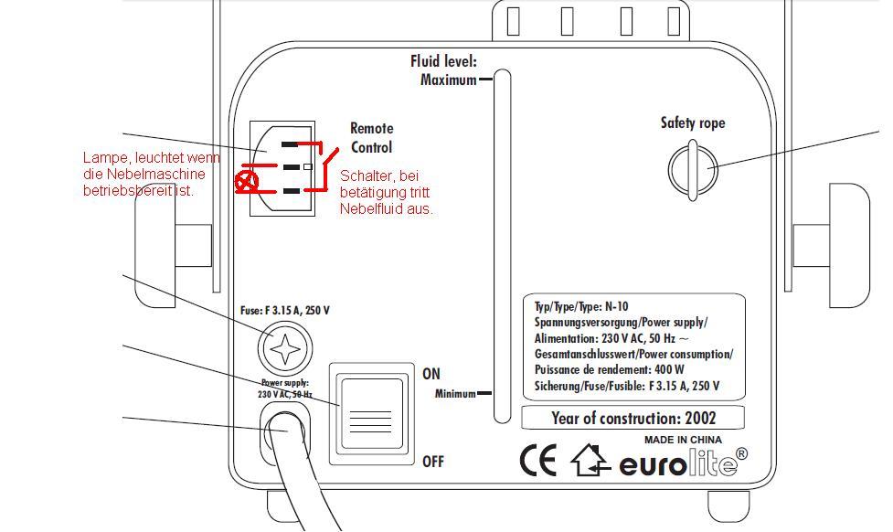

ich habe folgendes vor, ich würde gerne meine 4 kleinen Nebelmaschinen
Mini von Eurolite umbauen auf Funk.
Das "Standartsteuerung" wir über 230V gesteuert. (siehe Bild)
Ich hab mir das so gedacht das ich einen Funksender mit µC und LCD
Display in ein Pultgehäuse, mit 5 Schalter mit Ringbeleuchtung einbau.
Die Ringbeleuchtung soll erst leuchten wenn die jeweilige Nebelmaschine
einsatzbereit ist. 5 Schalter = je Nebelmaschine 1 Schalter und Schalter
5 = allle 4 Nebelmaschine gleichzeitig.
Nur wie ich das mit dem Empfänger mache, weiß ich noch nicht so recht
vielleicht mit einem Optokoppler für 230V. Könnt mir da vielleicht
jemand helfen. Bin für alle Vorschläge offen.

Erstmal mußt du wissen, wie du das Signal, was die Lampe steuert,
µC-kompatibel abgreifen kannst und was für ein Signal der Remote-Control
Schalter schaltet.

Dann kannst Du ja einfach das Relais eines Funkschalters missbrauchen.
Also keine 230V durchschalten sondern nur den Kontakt schließen.
Allerdings hast Du dann halt keine Anzeige ob sie Betriebsbereit sind.
Die Frage ist, brauchst Du diese Anzeige?
Was passiert wenn die Nebelmaschine nicht bereit ist und Du versuchst
sie zu starten? Wahrscheinlich geht sie ja dann nur nicht, oder?
Man kann sich sowas auch selber bauen mit einem kleinen
uC+Funkmodul+Optokoppler+Relais an jeder Nebelmaschine. Die geben dann
den Betriebsstatus (nach Nachfrage durch den Master) an Dein Mastergerät
am Pult. Sobald der Master dann sendet werden die entsprechenden
Maschinen angeworfen.

Wenn möglich hätte ich die Anzeige schon gerne.
JA,wenn die Nebelmaschine noch nicht bereit ist startet sie nicht,sobald
sie bereit ist schaltet innern ein Relais un dann wird die Lampe mit
230V versorgt.
Wo bekomme ich solche Funkmodule her? Kann man diese auf
unterschiedliche Kanäle einstellen oder wie wird das gemacht das wenn
ich Gerät 1 ansprechen will nicht gleich alle 4 Geräte los gehen?

Ich meinte z.B. so was:
http://www.pollin.de/shop/dt/MDU4OTgxOTk-/Bausaetze_Module/Module/Funkmodul_RFM70_Sende_Empfangsmodul.html
technikfreak schrieb:
> Kann man diese auf
In der Mittenfrequenz könnte man bestimmtrt rumpfuschen, nur warum soll
man das machen? Du musst Dir ja nur ein Protokoll zurecht legen.
Beispielhafter Ablauf:
1)Master fordert von Gerät 1 den Status an (z.B. über die Kennung 0x10
für Status (0) und die 1 für das gewünschte Gerät).
2) Gerät 1 sendet den Status zurück (z.B. durch 0x10 und den Wert 0x01
für angeschaltet).
3) Punkt 1 und Punkt 2 solange wiederholen bis alle Geräte abgearbeitet
sind.
4) Am Schluss sendet der Master welche Geräte eingeschaltet werden
sollen (z.B. über das Kommando 0x1F für das einschalten (F) des ersten
Gerätes (1)
Das ist jetzt mal ganz Primitiv gemacht.
Zusätzlich evtl. noch eine Absicherung über ne CRC oder ne
Verschlüsselung?
