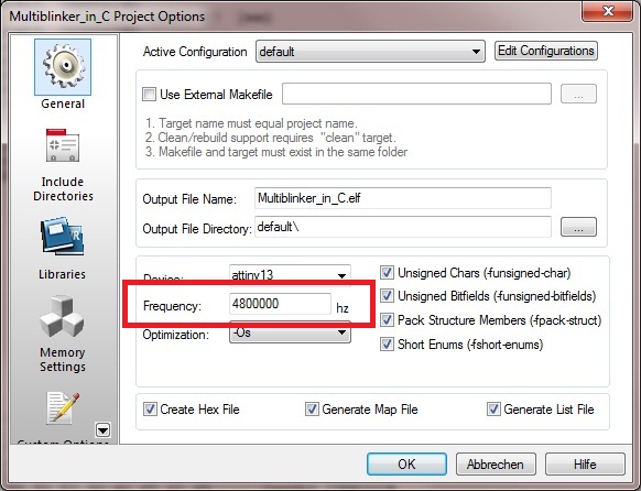

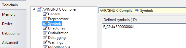

Ich vermute, dass ich dem Compiler im Studio 5
das anzeigen müsste, damit das Makro in "_delay"
die richtigen Schleifenwerte berechnet.
Im Studio 4 geht es ja wie im Anhang dargestellt.
Kann mir einer einen Tipp geben, was bei mir
falsch läuft oder wo ich die Einstellung finden kann.

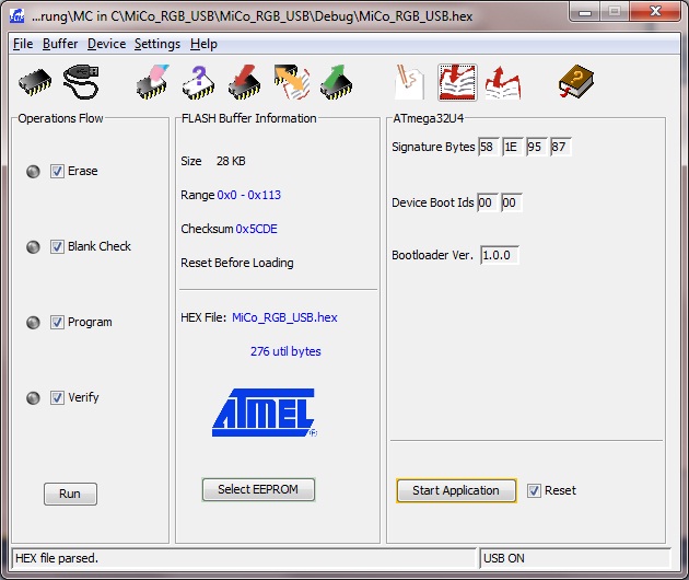

Ich übertrage nun mein Programm über das
Atmel-Programm Flip (siehe Bild) in den
Controller. Das ganze funktioniert ja auch
grundsätzlich aber er blinkt zu schnell :-((
Ich hab nun mein "Programm" unter dem mir gut
bekannten Studio 4 noch einmal compiliert
und das entsprechende HEX-File mit Flip
in den Controller übertragen. Und wieder
blinkt er zu schnell.
