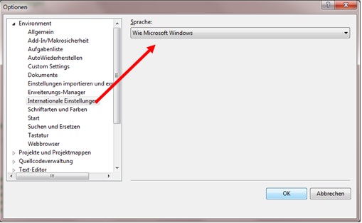

Beim Durchforsten der Menus im Studio 5
bin ich auf folgende Einstellung gestoßen:
Hauptmenü -> Tools -> Options...
unter International Settings
kann man zwischen Englisch und der "Windows-Sprache"
wählen. Schaltet man hier um, sind alle Menüs in Deutsch
und sogar die Meldungen in der Output-Zeile (jetzt Ausgabe)
sind in Deutsch.
Die Änderung wird erst nach Neustart des Programms wirksam.
Vielleicht hilft es ja dem einen oder anderen, dessen
Englisch etwas verbesserungswürdig ist (so wie bei mir ;-)

Eventuell hängt es mit dem vorhandensein von VisualStudio 2010 in
Deutsch zusammen. Bei mir konnte ich das auch umstellen auf Deutsch.
Habt Ihr auch die neuste Version des AVR Studio 5 drauf? Vieleicht ist
es in einer der vorherigen Versionen ja noch nicht mit dabei. Wer weiß
Ich hab die neuste Version und VS2010 installiert.

Okay, wenn Du ein neueres AVR Studio hast, dürfte es am VS2010 liegen,
was dann eventuell fehlt und dementsprechend auch die deutsche
Sprachdatei.
Wenn ich mir das Studio so anschaue, dann sind auch wirklich nur die
Punkte eingedeutscht die es auch beim VS2010 gibt. Atmel eigene Bereiche
sind nachwievor auf Englisch.

du weißt schon das der Unterbau von AvrStudio5 ein VisualStudio 2010
ist?
dementsprechend klingt es durchaus logisch, dass wenn man die deutschen
VS2010 Sprachdateien isntalliert hat, auch das AVR-Studio umgeschalten
werden kann

Bei mir läuft es, aber halbe Übersetzungen sind
schlimmer als keine. Hab es wieder zurückgesetzt.
- Vista 32Bit
- Studio 5  Vers 5.0.1163  (also noch alt)
habe aber auch
- Studio Express 2010 c# mit
  DEU Service Pack 1 (KB983509)
auf diesem Notebook.
