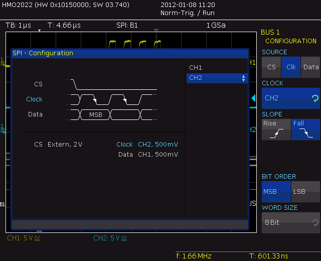

Hier gibt es doch bestimmt ein paar Besitzer der neuen HMOs?
Habt ihr es schonmal geschafft auf den analogen Eingaengen ein
SPI-Signal zu dekodieren?

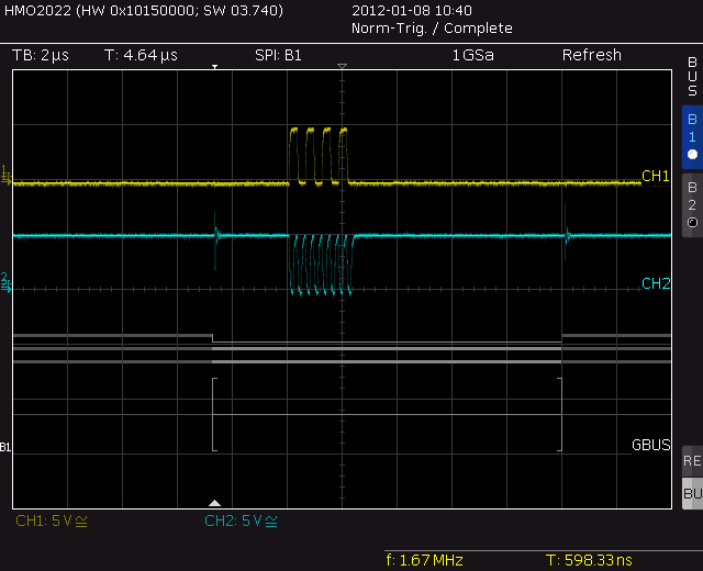

Bei mir sieht das so aus:
http://www.criseis.ruhr.de/bilder/hameg/spi1.gif
Der Hameg erkennt also das /CS Signal am Triggereingang, aber wie man ja
an den weissen Logic-Strahlen sehen kann werden die Pegel der analogen
Eingaenge nicht erkannt. Genauer gesagt erkennt man immer Highpegel.
Das wirft natuerlich die Frage nach den richtigen Pegeln auf.

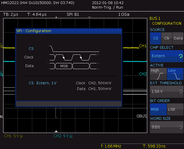

Bei dem Triggereingang kann man das ja einstellen:
http://www.criseis.ruhr.de/bilder/hameg/spi2.gif
Wobei es interessant ist das er im Fenster die den Bezugspegel
merkwuerdig rundet.
Bei den analogen Eingaengen kann man den Pegel aber nicht vorgeben:
http://www.criseis.ruhr.de/bilder/hameg/spi6.gif
Sie stehen fest auf 500mV. Bin ich zu bloed den Knopf zu finden?
<schwitz>
Was ich machen kann, die Eingaenge auf AC zu schalten. Dann wird etwas
dekodiert, aber das Ergebnis haengt dann von den Daten hab weil
natuerlich der DC-Pegel je nach Dateninhalt wandert.
Olaf

Gast #2493179
> Frag mal den Herrn Grimm von Hameg, der wird dir sicher eine Antwort
> geben können :-)
Ja, habe ich auch gemacht. Aber man laeuft da halt immer so peinlich
auf. :-D
Die gesuchte Funktion ist in der zweiten Unterseite der Kanal-Menues.
Ich hatte die immer nur in den Einstellungen bei der
Schnittstellendekodierung gesucht, zumal man dort ja auch die
Leveleinstellung fuer den Triggereingang hat und die Idee naheliegt das
man es dort auch fuer die Kanaele findet.
Aber wenn man einmal weiss wo es liegt dann funktioniert es auch. Es
macht richtig Spass seinen Signalen als Hexwerten zuzusehen und nicht
mehr wie frueher die Bits einzeln abzaehlen zu muessen. :-)
Olaf
