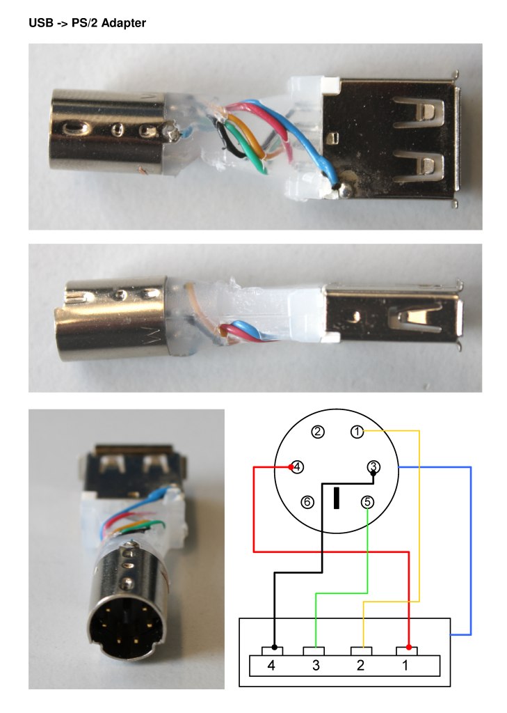

Der sogenannte Adapter ist eine 1:1 Durchschleifung der USB Kontakte
auf die PS/2 Kontakte. Da ist ABSOLUT keine Elektronik drin.
Wenn eine USB Maus oder ein USB Keyboard nicht mit dem Adapter an
einem Mainboard/KVM-Switch mit PS/2 Anschlüssen funktioniert, liegt
das daran, das die Firmware in der USB Maus oder dem USB Keyboard
nicht dafür ausgelegt ist.

Hier mal die Beschaltung (kommt von einem USB/PS2-Adapter der bei einer Logitech Maus dabei lag)
Ich hab so einen Adapter, das ist nicht das Problem...
Eben, wenn die Maus nicht bilingual ist, dann funktioniert so ein Adapter nicht. Ebensowenig, wie damals die PS/2-zu-RS232-Adapter funktionierten, die benötigten auch bilinguale Mäuse.
