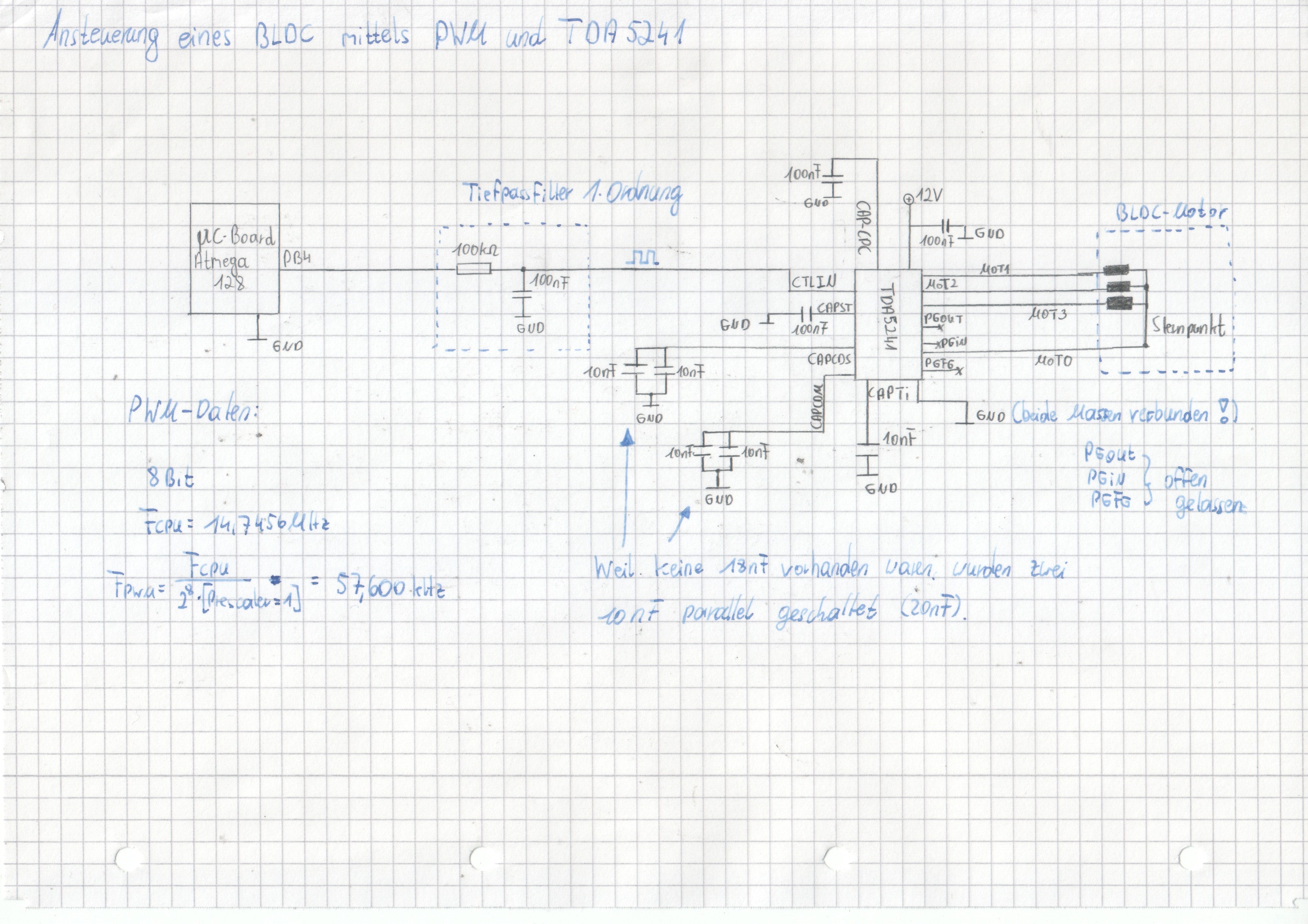

von opcode (Gast)
Hallo avrGerd,
der Schaltplan sowie die Bilder des Aufbaus befinden sich im Anhang. Die
Bilder habe ich in ein RAR Dokument gepackt. Entschuldigt, dass ich den
Schaltplan als JPEG hochgeladen habe,was gegen die Regel ist, aber es
wurde halt eingescannt.
von avrGerd (Gast)
Schön.
Und jetzt den Schaltplan der 12V Versorgung.
avrGerd
Den Rest dann morgen ...

von opcode (Gast)
ich habe eben nochmal so wie die Schaltung ist, ein zweites
Tiefpassglied mit 100k und 100nF rangemacht und es läuft schlimmer ;-),
der Motor zuckt hier auch nicht im kritischen Bereich. Ich werde
spätestens morgen die Bilder fertig machen.
Danke für deine Hilfe und angenehme Nachtruhe.
gruß,
opcode
von opcode (Gast)
@avrGerd:
Bilder habe ich noch nicht gemacht, aber bei einem Tastverhältnis von
50% (OCR=127) sieht das Spannungssignal der 12V direkt am TDA5241
ziemlich "übel" aus. Es sind sehr viele Störungen drin. Bei Anbringen
von 470uF direkt parallel mit den 100nF Kerko von 12V auf GND läuft der
Motor schon besser, aber er fiept und zuckt noch immer. Die 12V sehen
auf dem Oszi deutlich besser aus, also nahezu glatt. Komisch ist, dass
mit einem anderen 470uF der Motor wieder gefiept hat. Ich muss sagen,
dass bei dem ersten 470uF kurzzeitig ein Funken beim reinstecken kam :/.
Aber genau mit diesem Kondensator läuft der Motor besser. Bei 1000uF
läuft der Motor wieder schlechter.

von opcode (Gast)
Hallo avrGerd,
ich habe nun das PC Netzteil statt des Steckernetzteiles genommen. Des
Weiteren habe ich die 100nF gegen Masse am Versorgungseingang des
TDA5241 entfernt und dort ein 100uF Elko angeschlossen. Der Motor fährt
im kritischen Bereich problemlos an ! Das Spannungssignal am Oszi ist
ebenfalls sehr stabil. Leider schaltet sich das PC Netzteil sofort ab,
sobald keine Last mehr da ist d.h. ich den Festplattenmotor kurz
anhalte. Somit habe ich eine "grundlast" (altes CD ROM Laufwerk) an das
Netzteil angeschlossen und starte es indem ich bei dem großen Stecker
(Name?!) die grüne Ader mit Masse des Netzteiles überbrücke.
PS: Kann man das Steckernetzteil stabilisieren ?!
Was steckt in so einem Steckernetzteil drin ? Nur Trafo,
Gleichrichterbrücke und Elko ?
von avrGerd (Gast)
Hallo opcode,
freut mich dass es nun funktioniert. Die 100nF kannst Du drin lassen,
die blocken hochfrequente Störungen ab.
Ja PC Netzteile brauchen eine Grundlast damit sie stabil arbeiten. Je
nach Netzteil sind das ein paar Watt.
In den einfachen Steckernetzteilen ist nur Trafo, Gleichrichter und Elko
drin.
Kauf Dir vielleicht ein Stecker-Schaltnetzteil. Die kosten bei Pollin,
Reichelt usw. nicht viel Geld und sind stabilisiert.

von opcode (Gast)
Hallo avrGerd,
danke für deine Rückmeldung und für die Links.
Mir ist aufgefallen, dass wenn man den Motor von niedrigen PWM
Spannungen (kurze Tastverhältnisse) auf größere PWM Spannungen bringt,
dass dieser im Bereich von OCR=90-120 wieder zuckt, aber bei 127 also
bei DC=50% wieder hochläuft (dabei fiept er bischen aber er kommt hoch).
Von höheren PWM Spannungen auf niedrige klappt bei jedem OCR Wert
problemlos. Liegt wahrscheinlich an der rotierenden Masse /
Trägheitsmasse, dass er problemlos von höheren PWM Spannungen somit
höheren Drehzahlen und Trägheitskräften auf niedrige PWM SPannungen
fahren kann ?!
Wie gesagt gabe ich einen 100uF benutzt. Bei 470uF geht gar nichts und
bei 220uF ebenfalls nicht. Bei 47uF und 10uF ist es auch ganz schlimm...
Den 100nF Kerko habe ich wieder dran. Das wöre ja eine Parallelschaltung
von 100nF und 100uF ?!
von opcode (Gast)
Nachtrag:
Habe das PWM Signal in 1sek Schritten jeweils um eins inkrementiert.
Sehr schön hochgelaufen hmm.. mit 100ms gibts wieder schwierigkeiten,
wahrscheinlich braucht es eine gewisse Zeit (wegen der Induktivität des
Motors ? => Zeitkonstante ?!)
von Gerd M. (avrgerd)
ja sowas habe ich mir schon gedacht. Die Reduzierung der Geschwindigkeit
beim Drehzahlwechsel wäre dann mein nächster Vorschlag gewesen, aber Du
hast das ja schon probiert.
Da Du kein Signal von der jeweiligen Position des Motors auswertest,
musst Du selber etwas experimentieren wie schnell Du die Drehzahl ändern
kannst.
Theoretisch sollte man sowas auch berechnen können, da kann ich dir
allerdings nun nicht mehr helfen.
Es gibt aber recht viele Unterlagen zu BLDC und den Prinzipien dahinter.
Nachtrag:
Wenn das Netzteil die geforderte Leistung für den Motor und Elektronik
liefern kann, dann sollte die Größe des Elko's keine Auswirkungen auf
die Stabilität haben. Ich vermute daher andere Effekte, vor allem den
Steckbrettaufbau sollte man kurzfristig mal durch eine Platine ersetzen,
das hilf manchmal Wunder!
Viel Spaß noch!
avrGerd
von opcode (Gast)
Hallo avrGerd,
danke für deine Unterstützung :-).
Gibt es vielleicht eine Möglichkeit E-Mails auszutauschen ? Ich könnte
dich dann ja auf dem Laufenden halten :-), falls es dich interessiert.
Hier im Forum kann man sich schnell verlieren (meine Meinung).
Den Steckbrettaufbau werde ich sowie so schnell wie es geht durch eine
Platine ersetzen, werde dann aber die Kondensatoren icht direkt auflöten
sondern vielleicht kleine Buchsen auf die Platine löten, wo ich die
Kondensatoren "kurzbeinig" drauf Stecken kann. So wäre ein spätere
Austausch von Kondensatoren einfacher. Spricht dem etwas dagegen ?
Der Steckbrettaufbau und die langen Leitungen sind wahrscheinlich sehr
empfindlich gegenüber elektromagnetische Wellen des Motors, vor allem
durch die langen Drahtverbindungen, die ja wie Antennen wirken. Oder
übertreibe ich da ?
Ich wünsche noch einen schönen Tag
mfGruß,
opcode
Die Kondensatoren kannst Du sockeln. Nimm hier aber Präzisionsbuchsen.
Die sind zwar etwas teurer, aber haben einen guten Kontakt. Sonst sind
wir wieder auf Steckbrettniveau.
Antenne hin, Antenne her. Das ist schwer zu beurteilen. Wichtig ist
sowas auf jedenfall bei empfindlichen Eingängen.
Wenn Du mir eine PM schickst, dann bekommst Du meine email Adresse.
Dazu must Du Dich aber im Forum anmelden soweit ich weiss.
