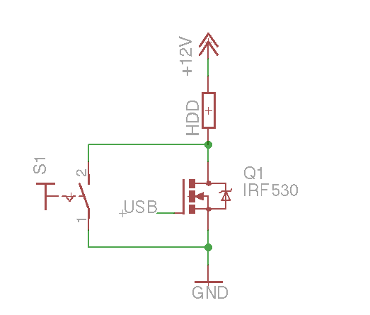

Hi Leute,
ich bin neu auf dem gebiet der praktischen elektronik und ich habe
folgendes problem:
und zwar möchte ich für meine externe HDD welche schon einen manuellen
an/aus schalter hat noch einen "elektrischen" hinzufügen. Sprich sobald
am USB eingang spannung anliegt soll die schaltung durchschalten. ich
habe mir bereits ein irf530 (nMos
http://www.datasheetcatalog.net/de/datasheets_pdf/I/R/F/5/IRF530.shtml)
besorgt. diesen wollte ich parallel zu dem schalter setzen und das gate
mit dem 5V usb port verbinden. leider scheint es nicht so einfach zu
funktionieren... :-/
das problem scheint zu sein, dass usb und das netzteil keine gemeinsame
masse haben!? ich habe mal mit einem voltmeter nachgemessen und weder
zwischen 12V und einem usb port gibt es einen potentialunterschied noch
zwischen usb und netzteil masse.
wie könnte man die schaltung modifizieren oder was würdet ihr
vorschlagen?
schon mal im vorraus danke für die hilfe!
Ja, du müsstest so die Schaltung so umstricken, dass nicht +12V
geschaltet wird sondern GND, z.B. wie im Anhang. Oder du ersetzt den
Schalter und lässt dir hier was tolles einfallen, wenn USB angeschlossen
wird.

Naja die schaltung ist ja schon vorgefertigt vom hersteller ich hätte
halt lediglich den schalter als "angriffspunkt". Hier habe ich im
geöffneten zustand ca 12V gemessen.
könntest du bitte konkreter werden mit "was tolles einfallen" genau
deshalb poste ich ja weil mir keine alternative einfällt :-(
...bin relativ neu auf dem gebiet elektronik praxis.
vielen dank schonmal!

ok...relais...kannst du mir konkret sagen welches relais man da am
besten nimmt?
und die beiden grounds zu verbinden hab ich schon versucht, brachte aber
keinen erfolg
#2494197
> besten nimmt?
Eines mit einer 5V-Spule und Kontakten, die mindestens 12V/1A
schalten können.
> keinen erfolg
Das ist beim Relais nicht notwendig und allgemein auch nicht
zweckmässig.
Gruss
Harald

Relais gibt es als
Schließer/Öffner/Wechsler/einpolig/mehrpolig/monostabil/bistabil und was
sonst noch alles.
Ein Relais öffnet keinen Schalter, es ist einer.
Nimm kein Solid-State bei Deinem Grundlagenwissen geht das schief.
Nimm ein simples 5 Volt Relais (Spulenspannung 5 Volt), entweder mit
einem Schließer oder mit Umschaltkontakt (ist auch ein Schließer dabei).
Gast #2494669
Ich wuerde sowas nehmen.
http://www.reichelt.de/Miniaturrelais/FIN-36-11-5V/index.html?ACTION=3&GROUPID=3292&ARTICLE=42373&SHOW=1&START=0&OFFSET=16&;
FIN 36.11 5V :: Finder-Subminiaturrelais, 1x UM, 250V 10A, 5V
Ein Wechsler. kann also beides, ein und ausschalten. Oder eben UM,
wofuer es gedacht ist.
Spulenwiderstand ist 70 Ohm, macht bei 5V ca. 70mA, passt also fuer USB
optimal. Schaltleistung hat es genug, ein markenrelais ist es auch noch
und das fuer 90cent, mehr kann man nicht verlangen.
Freilaufdiode nicht vergessen !
1n4148 oder sowas.
