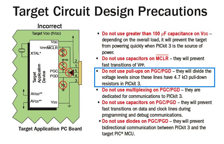

ich hab ein Problem beim Debuggen eines dsPIC30F3011, bei dem ich nicht
mehr weiter weiß. Ich erhalte immer, wenn ich auf Starten klicke,
folgende Meldung
Running...
Target halted
PICkit 3 has halted with error(s).
Dabei wird nicht mal ein einzige C-Befehl ausgeführt, da ichs schon mit
einem Breakpoint auf den ersten Befehl in der main() probiert habe.
Hier meine Config:
_FOSC(FRC_PLL16 & CSW_FSCM_OFF);          // Interner Osz. mit PLLx16; kein Failsafe
_FWDT(WDT_OFF);                           // Kein Watchdog
_FBORPOR(PWRT_64 & BORV20 & PBOR_OFF & PWMxL_ACT_LO & PWMxH_ACT_LO & RST_PWMPIN & MCLR_EN);
                                          // Einschaltverzögerung 64ms
                                          // Brown out reset deaktiviert
                                          // PWM-Ausgang Aktiv Low
                                          // PWM Output Pin Reset: Control with HPOL/LPOL bits
                                          // Reseteingang aktiviert
_FGS(GWRP_OFF & CODE_PROT_OFF);           // Code-Protection aus
_ICD(ICS_PGD);                            // Use PGC/EMUC and PGD/EMUD
Das Programm an sich funktioniert, wenn ich es als Release programmiere.
Weiß wer Rat?
MFG
Michael

ich hab auf dem pic32 mal das problem gehabt...und die ursache bei mir
war:
a) die pg pins fuer andere sachen verwendet... seither benutz ich pg
pins nur fuer das debuggen/programmieren
b) ein kurzschluss welcher nach dem programm-start zu diesem effekt
fuehrt...
beim release ok das der release geht erklaert den kurzschluss nicht...
benutzt du die pg pins fuer andere sachen ?
Gast #2494815
Danke, genau das wars. Hatte zur I2C-Vorbereitung (sind die gleichen
Pins) zwei Pull-Ups drinnen, aber kein Device. Hatte gedacht die Pullups
sollten nicht stören, aber anscheinend doch.
#2495039
Der PICkit3 hat intern Pull-Down Widerstände an PGC und PGD (4,7kΩ). Mit
deinen Pull-Ups hast Du einen Spannungsteiler.
