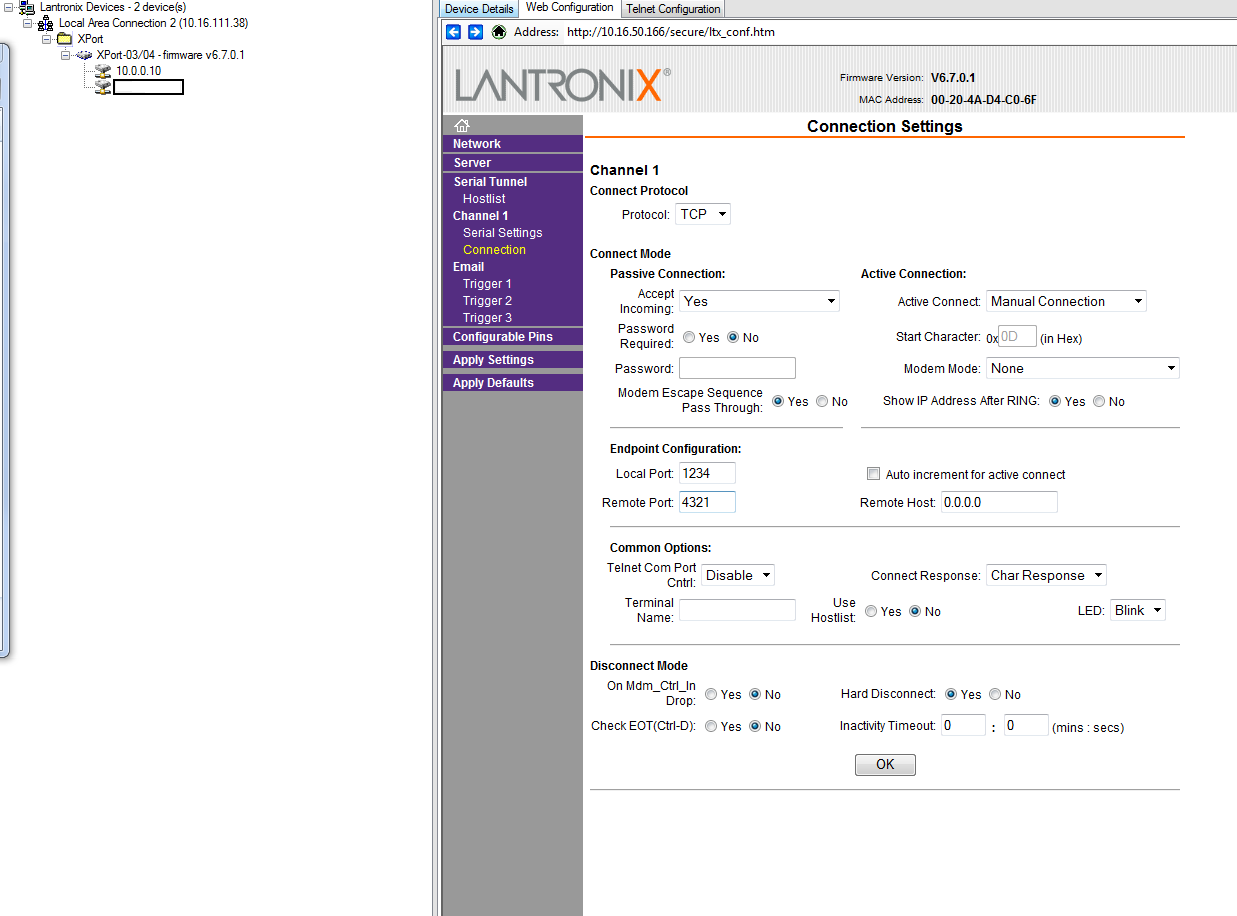

Gast #2495960
Noch eine Frage hätte ich,
Ich kann mich mit Telnet auf die Konsole hängen mit IP und Port:9999,
das funktioniert, dann kann ich mich noch mit Telnet auf den Port 80
hängen.
Was aber nicht funktioniert ist, dass ich mich auf meinen konfigurierten
Port hänge (siehe Anhang).
Hat vielleicht noch jemand einen Tipp was ich da falsch machen?
Besten Dank nochmal.
lg
Hannes
#2495990
Hallo Hans,
hier mal meine Settings für richtigen TCP-Betrieb.
Ciao, Günter
Gast #2495998
Hallo Günter,
hilf mir nochmal auf die Sprünge, was mach ich mit deinen Dateinen
(ansehen kann ich sie nicht, da es Binärdateinen sind) bzw. kannst du
einen Fehler in meiner Config erkennen (Port 1234 bzw. Port 4321)
Besten Dank,
