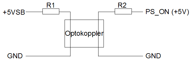

Ich habe mal eine Skizze angehängt, wie ich die Anordnung der
Einzelteile jetzt verstanden habe.
Liege ich damit richtig?
Kann man R2 vielleicht auch weglassen? Soweit ich das verstanden habe,
muss PS_ON niederohmig mit der Masse verbunden werden und ein
Optokoppler selbst stellt schon einen gewissen Widerstand dar.

#2496034
Ja, R2 kann man weglassen.
Wenn PS-ON ein Logikeingang ist, kann man R2 sowieso weglassen, da stört
er nur. Die angeschlossenen Logik liefert von +U im Allgemeinen maximal
eine TTL-Last im hi-Zustand, die an Masse geleitet werden, wenn
eingeschaltet wird..
Da der Strom im Transistor des Optokopplers mit dem Strom der IR-LED
zusammenhängt, gibt es sowieso eine Strombegrenzung.

OP #2496139
Gibt es denn noch andere Bauelemente die bei Stromdurchfluss einen
separaten Stromkreis "freigeben"?
Wie genau ist das bei Relais?
Nehmen wir z.B. dieses hier:
http://www.conrad.de/ce/de/product/504599/SIL-REED-RELAIS-5-V/0214610&ref=list
Könnte ich dieses für mein Vorhaben verwenden, da Rated Voltage = 5V?
Zu diesem Datenblatt für den Schaltfolge-Konverter (Beispiel zur
Relaissteuerung):
http://www.produktinfo.conrad.com/datenblaetter/700000-724999/701240-an-01-de-SCHALTFOLGE_KONVERTER_3_3_35VDC.pdf
Ist es wichtig, welche Leuchtdiode ich da verwende, oder könnte ich auch
einfach die an der Gehäusefront dazwischen klemmen?
Bedeutet 560R = 560 Ohm?
