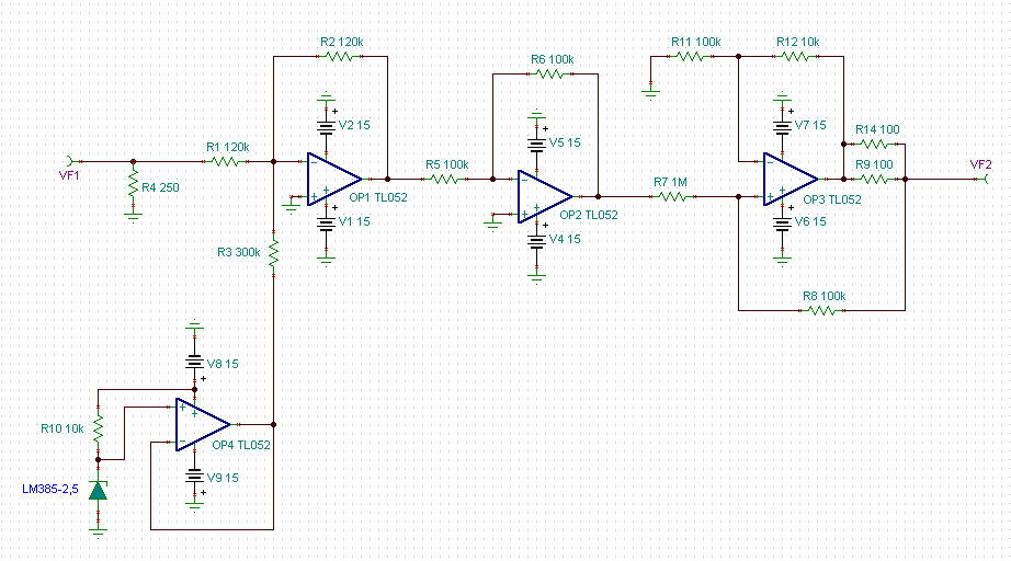

von Halbieri (Gast)
Man könnte es so wie im Anhang machen.
Wenn man für die wichtigen Widerstände 0,1% Ausführungen verwendet, kann
man wohl auf einen Abgleich verzichten.
von Günter K. (Firma: Lurch Hobby Tec) (murkel)
ich kann jetzt nicht einschätzen, welche Möglichkeiten der TO hat, aber
ich würde Ihm das nicht wirklich antun wollen. Die Dinger gibt es fertig
ohne Versorgung.
Dazwischen klemmen = fertig.
OPV brauchen eine separate Versorgung, da geht es schon los.
MURKEL

von Halbieri (Gast)
>Schwieriger wird es vielleicht, wenn man 4...20mA auf 4...10mA abbilden
>will.
Genau das habe ich mit meiner Schaltung ja gemacht. Der Bereich von
4...20mA wird auf 4...12mA abgebildet, weil 12mA genau die Hälfte ist.
>Aber auch da sind Lösungen denkbar (Beschränkung der max. Bürde).
Aber wie soll das gehen, wenn die Bürde im Motor fest vorgegeben ist?
