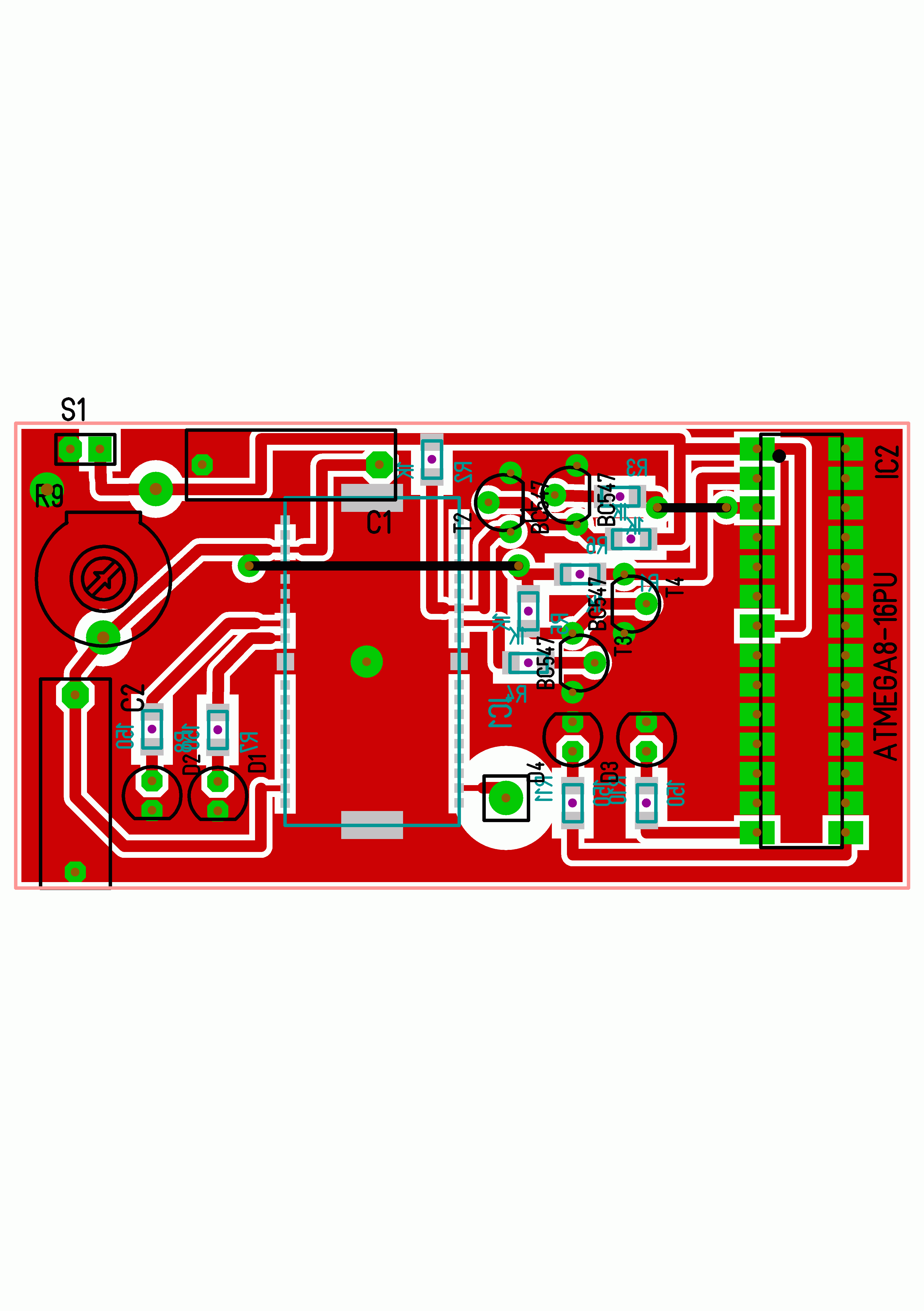

Dazu habe ich ein Testprojekt erstellt, geätzt, gelötet, programmiert,
angeschlossen und...Ergebnis:
Atmega8 ( war gerade zur Hand ) läuft auf meiner Testplatine ( LED
blinken ), spricht allerdings noch nicht mit BTM ( kommt später ).

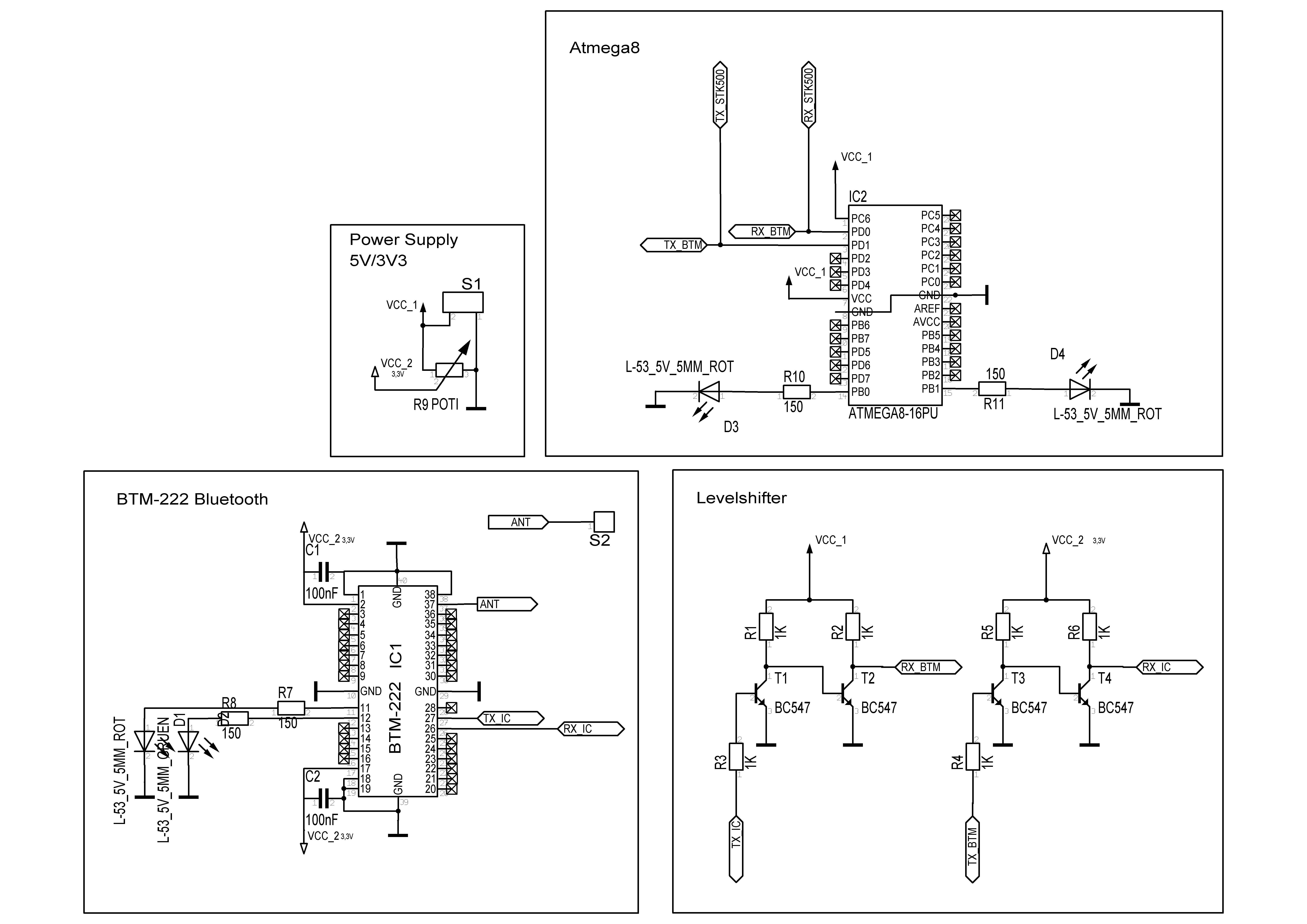

Nun muss ich den BTM-222 ja an nem PC erstmal einrichten ( Slavemode u.u
.). Dazu habe ich mein STK500 ( ohne Kontroller ) mit RS232-Spare am
COM1 und die TX/RX-Leitungen wie im Schaltplan verbunden. Supply des
BTM-222 kommt vom STK und wird per Poti ( Spannungsteiler ) auf ca. 3,3V
gepracht.

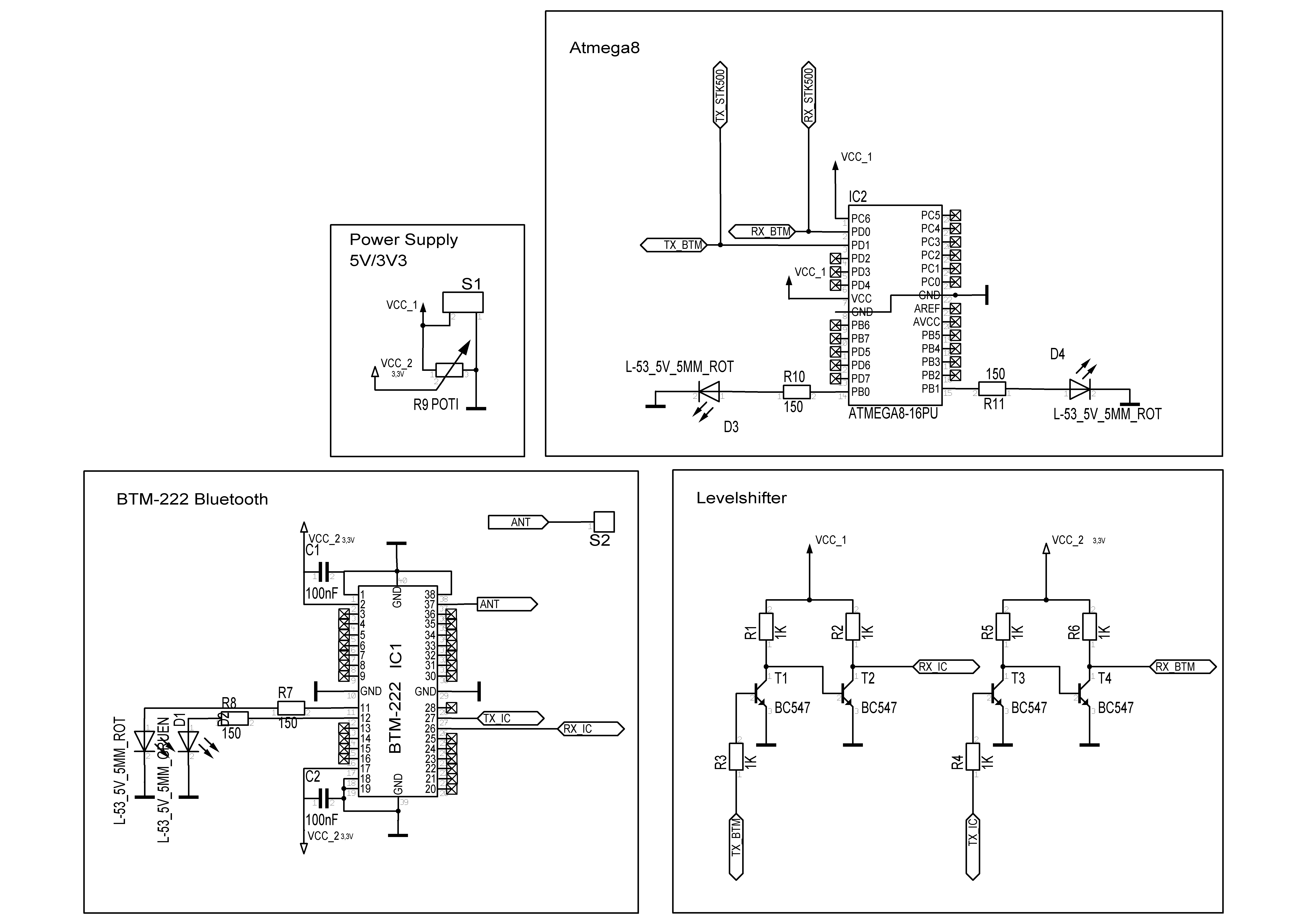

Jetzt habe ich allerdings mal nachgemessen und tatsächlich nen Fehler im
Schaltplan. Da habe ich TX_IC mit TX_BTM vertauscht. Damit kommen am BTM
u.A. einmal 4,7V an grrr. Ich werd das mal klar rücken und dann werden
wir weiter sehn.

so - ich habe jetzt alles umgelötet ( nach der Logik des Schaltplanes )
und an beiden Pins des BTM sind jetzt 3,3V, Am RX des STK 5V und am TX
des STK 2,4V ( weil er T4 bereits schaltet? ).
PC->-RS232->-STK500->-meine Levelshifter->-BTM
funzt allerdings immernoch nicht. Mein Hyperterminal sagt nix, garnix,
überhaupt..nix:(
Prizipiell funktioniert der BTM ja. Ich kann mich mit Smartphone koppeln
und auch verbinden.
