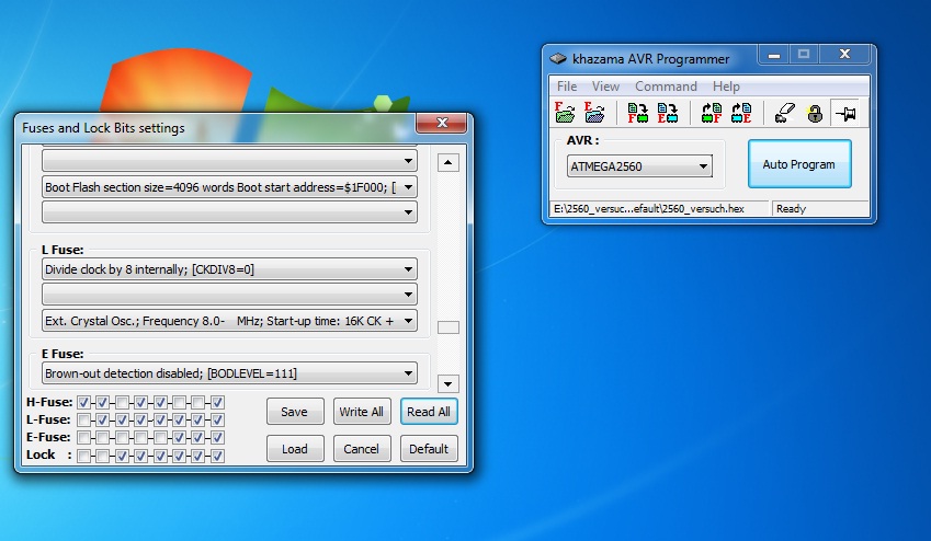

ich habe letzte woche meinen ATMEGA 2560 abgeschossen durch eine
Überspannung.
Wodurch ich nun einen neuen ATMEGA2560 und einen neuen FTDI 232 RL
einlöten musste.
Jetzt habe ich problem mit den FUSE Bits am ATMEGA.
Ich weis nicht wie ich die richtig einstelle!
Habe diese wie im Anhang im Moment stehen.
Habe ein 18,432 MHZ Quarz verbaut.
http://www.reichelt.de/Quarze/18-4320-HC49U-S/index.html?;ACTION=3;LA=2;ARTICLE=72530;GROUPID=3173;artnr=18%2C4320-HC49U-S;SID=13Tw3Hrn8AAAIAAC7OOCI312c0462ed20f4f32c5747293fbeab5e
Controller läuft habe nur eine extreme verzögerung von meinem Programm
was zur folge hat das ich nur müll über die Uart rüberbekomme.
Das verwendete Programm lief schon auf dem alten abgerauchtem Controller
erfolgreich.

@ Thomas Eckmann danke jetzt ist er flotter bei der Reaktion, aber ich
bekomm immer noch datenmüll übertragen!
Welche dieser Full-Swing wähl ich aus?
Hab einige probiert aber ohne erfolg!!
Danke
Crystal Osc.
Die Zeiten sind Wartezeiten bis der Quarz richtig schwingt. Mit der
längsten bist du auf der sicheren Seite.
Wobei ich gerade sehe, daß das ein bischen zu schnell ist. Der 2560 ist
nur für 16MHz. Mit 18,.. betreibst du ihn ausserhalb der Spezifikation.
Lief der kaputte auch mit dem Takt?
mfg.

Morgen,
er lief mit diesem Quarz!
Er ist sogar in der Tabelle zur Bauratenberechnung und liefert 0% fehler
bei 230400 Baud.
Wie gesagt hat alles super funktioniert bevor er abgeraucht ist.
Will heute schauen ob der richtig schwingt.
Bin gerade ein wenig am verzweifeln.
