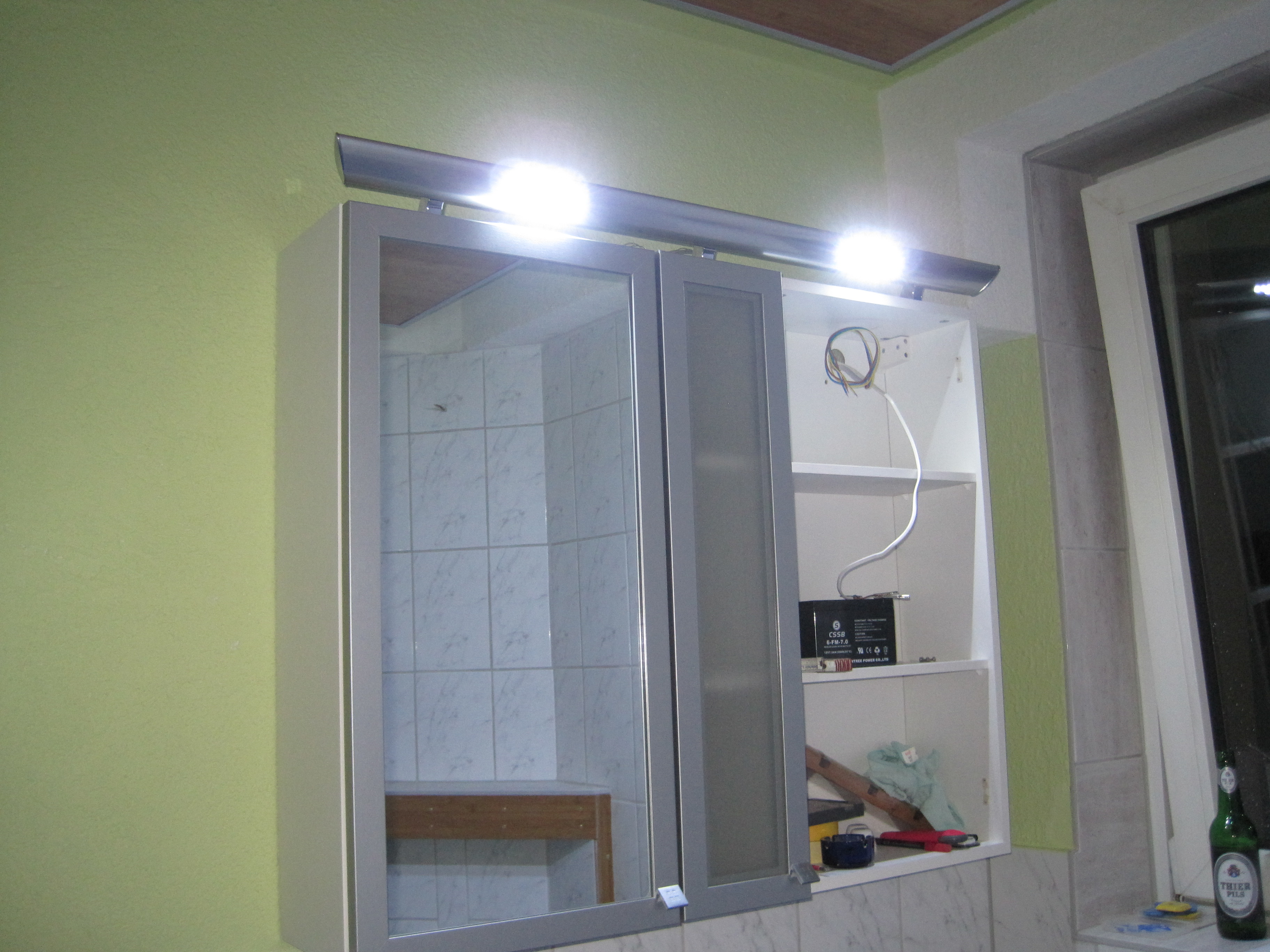

von Günter K. (Firma: Lurch Hobby Tec) (murkel)
ich habe gerade das 2.Bad beim Wickel.
Das Bild zeigt meine umgebaute Leiste des Spiegelschrankes, im
Ursprung 2 x 20 W Halogen. Jetzt 2 x 4 1W Led inklusive 2 x Treiber,
Kühlkörper und mit einer Stromaufnahme vo 400 mA gesamt bei 12 V.
Wenn man das jetzt absolut indirekt und mit mehr Power installiert,
würde ich schon davon ausgehen, das die Led-Technik das kann, auch heute
schon.
Aber nicht von der Stange!
Warmweiß wäre da natürlich schon etwas aufwendiger, da weniger Leistung
je Led. Den Blaustich wie früher gibt es jetzt schon nicht mehr.
Auch das Weib hat das so akzeptiert, da Sie von dr Bauhöhe kleiner ist
und
das Licht quasi indirekt ist.
Da kann man schon mal anfangen, über Effizienz nachzudenken.
Wenn man nicht gerade ein Netzteil mit 10 A nimmt, sollte das Ergebnis
recht gut aussehen. Ich werde ein 600 mA SNT einsetzen, damit im oberen
Drittel
der Leistung, ich gehe mal von wenigstens 80 % aus.
MURKEL
zum Vergleich umgebauten Halogenstrahler auf 20 W Led, mindestens 900 lm
Taghell an meiner Baustelle.
Was wird an Ehrlichkeit und Vergleichbarkeit erwartet?
Hier hilft nur der Versuch, kostet natürlich auch Geld, aber es
ermöglicht die Einschätzung der Behauptungen.
Hallo ...
da hast Du recht, das ist meine Schlaftablette.
Aber, der Typ und die Leistung ist in meinem gesamten Bekanntenkreis
akzeptiert und wird gerne genommen.
Was kannst du über das Licht sagen, schlecht  gut  mies.
Würde mich unabhängig von dem Glasmantelgeschoss schon interessieren.
MURKEL

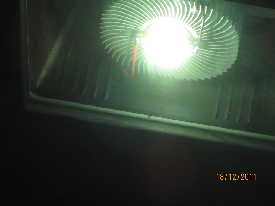

damit es nicht geflunkert erscheint, hier sind die 20 W komplett vom
Chinamann. Also Treiber + Led, hat aber für TO keine Bedeutung, weil
Ziel verfehlt.
Im Zweifelsfall PN und man kann darüber mal reden und ein Konzept
entwickeln,
ich hasse die Aussage " Das geht nicht "
Heutzutage geht so ziemlich alles, wenn man den den Weg gehen will.
MURKEL
Hallo Chose,
plauder doch mal aus dem Nähkastchen.
Ich habe ich eine 3 W Cree mit Treiber vom Chinamann im Flur, die läuft
seit 2 Jahren ohne Probleme. Ok, den Kühlkörper habe ich an der
Drehmaschine selbst gefertigt, aber inzwischen bekommt man die
Kühlsterne fertig im Land im der Inder.
MURKEL
