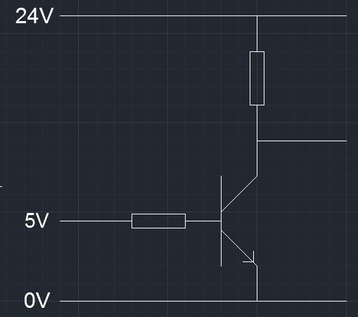

ich möchte mit einem 5V Signal 24 V schalten. Wie berechne ich die
Vorwiderstände für den Transistor? Danke für die Antwort im Voraus.

Genau wie immer
Wieviel Strom muss durch C-E fliessen.
Welchen Verstärkungsfaktor hat der Transi
Welcher Strom muss daher durch die Basis
Wieviel Spannung muss am Basis-R abfallen
->Spannung und Strom bekannt -> R ausrechnen

ich bin noch nicht sehr fit auf dem Gebiet Transistor.
Geplant ist ein SD335. Gibt es Alternativen?
