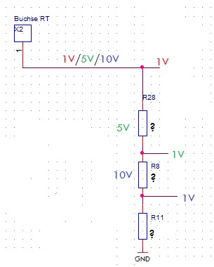

kann mir jemand weiterhelfen? da ich nicht weiß was für widerstand werte ich brauche damit ich jeweils am ausgang 1V kriege, da ich am Eingang 1V/5V/10V daraufgeben will.

Auch auf die gefahr hin, dass ich hiermit den Troll füttere: Dir ist aber schon klar, dass bei variablen Eingangsspannungen und konstanten Widerständen die Ausgänge der Spannungsteiler nicht bei konstant 1V bleiben werden?
ja das ist mir klar abweichungen gibt es immer
Ein kleines Gleichungssystem. 3 Unbekannte. Nee. den untersten Widerstand kannst vorgeben. zB 10k. Dann bleiben noch 2 Unbekannte. Bring doch mal die 2 Gleichungen.
versteh ich nicht schrieb: > Dir ist aber schon klar, dass bei variablen Eingangsspannungen und > > konstanten Widerständen die Ausgänge der Spannungsteiler nicht bei > > konstant 1V bleiben werden? Ich glaube es gehören immer nur Eingangs und Ausgangsspannung der gleichen Farbe zusammen. @ chillerforever: Was hast du denn vor? Wenn du konstant 1V haben willst nimm einen Regler. Wenn es eine Hausaufgabe ist (ohne dass ich jetzt was unterstellen will) mach sie selber.

Versteh ich das richtig das du, je nach Eingangsspannung, die
Ausgangsspannung woanders abgreifst?
Is eigentlich ja nur spupides Verwenden der Spannungsteilerformel:
Einen Widerstand kannst frei wählen, die restlichen beiden dann damit
ausrechnen.
R1
Ue o----
R2 Ua
-----o-----
Ua/Ue = R1/(R1+R2)

Erklär doch mal bitte genau, was Du eigentlich willst? Willst Du am Eingang 1V, 5V oder 10V anlegen, und dann mit verschiedenen (zu den Eingangsspannungen passende) Widerstandskombinationen berechnen, damit an den beiden Ausgängen jeweils 1V erscheinen? Oder sollen die Widerstände gleich bleiben, dann hol ich mir nämlich schon mal das Popkorn... BTW.: Dein "1V" ganz rechts oben im Bild verstehe ich nicht, genauso wenig wie die "5V" und "10V" direkt neben den Widerständen. Was sollen die mir (uns) sagen?

Christoph M. schrieb: > Versteh ich das richtig das du, je nach Eingangsspannung, die > Ausgangsspannung woanders abgreifst? Wenn dem so ist, dann macht auch die Zeichnung Sinn... :-)

versteh ich (immer noch) nicht schrieb: >> Versteh ich das richtig das du, je nach Eingangsspannung, die >> Ausgangsspannung woanders abgreifst? ja das stimmt die Farben gehören zusammen.

1V: Widerstände sind egal. (0R wäre dämlich!) 5V: R28/(R28 + R8 + R11) = 1/4 10V: (R28 + R8)/(R28 + R8 + R11) = 1/10 Viel Spaß :-P
#2497756
ähm... bei 10V ist es 1/9 !

die schaltung sollte halt dann auch in der praxis funktionieren und da
ich momentan da nicht weiterkomme mache ich das einfacher und nehme 2
spannungsteiler
___GND
R2 20k
10V |-------- 1V
R1 180k
---------------- 1V
R3 200k
5V |-------- 1V
R4 50k
_|_
GND

ich muss 3 umschaltbare Eingangsbereiche ( 0...1V/0...5V/0...10V)die dann runtergeteilt oder erhöht werden auf 5V, die dann auf einen microcontroller gehen und an 8bit Leds im binär/dual code ausgegeben werden.und das ganze wird dann noch dazu seriell ausgegeben am Pc (soll dazu noch überspannungssicher sein). aber mir ist nur wichtig die "3 umschaltbare Eingangsbereiche ( 0...1V/0...5V/0...10V)"
#2498498
Teile die Spannung durch 2, also mit zwei gleichen Widerständen, im Endeffekt kommt also max. 5V heraus. Die ggf. erforderliche Multiplikation/Division führst du auf dem Mikrocontroller oder PC durch.
