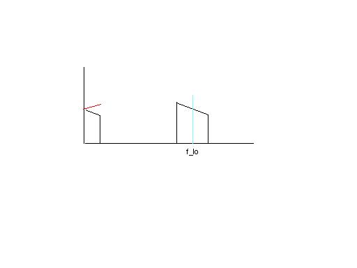

ich habe eine Frage: Was genau passiert, wenn ich ein SSB-Signal mit
Hilfe eines Lokaloszillators so in das Basisband mische, dass ein Teil
(theoretisch) in den negativen Bereich gemischt wird (z.B. wenn die
Lokaloszillatorfrequenz gleich der Mittenfrequenz des SSB-Signals ist)?
[Im Anhang habe ich versucht, die Situation ein wenig zu skizzieren. Die
rote Linie stellt hierbei den Teil dar, der eigentlich im negativen
Frequenzbereich liegt und somit gespiegelt wurde]
Geht mir unter diesen Bedingungen ein Teil der Information verloren?
Vielen Dank schonmal im Voraus
Mit freundlichen Grüßen
halunke86

Definiere 'Information'. Da Seitenbandlinien mit gleichem
Frequenzabstand zum LO auf eine Frequenz im Mischergebnis fallen, kann
man hinterher nicht mehr entscheiden, welche Originallage zur LO-Phase
sie hatten. Insofern könnte man sagen, dass in diesem speziellen Fall
50% weg sind.
Nun könnte man sich allerdings Modulationsverfahren denken, die diesen
Fall ausschließen (beispielsweise Einzeltöne in einem Raster, die mit
der LO-Frequenz gemischt nicht gleiche Mischfrequenzen ergeben). Dann
könnte man u.U. mit einigem Aufwand alles wiederherstellen.

Genau das war auch mein Gedankengang: Eine Rekonstruktion ist nicht mehr
möglich, wenn sich die Teilspektren überlappen. Wobei ich noch einen
Schritt weitergehen würde und behaupte, dass wenn der LO genau mittig
von der Nutzsignalbandbreite liegt, die gesamte Information verloren
gehen sollte (die beiden "Halbspektren" überlagern sich dann ja
vollständig...)

Ein reelles Signal hat zwangsläufig ein Spektrum bei dem die negativen
Frequenzen bzgl. positiven gespiegelt und gleich sind. Bei dir werden
die Frequenzen unterhalb und oberhalb des LOs addiert und untrennbar
zusammengeworfen.
Keine Ahnung was du genau vor hast: Wenn du den LO seitlich des SSB
Signal setzt (da wo bei AM der Träger, bzw. der Trägerrest wäre), dann
bekommst du im Basisband genau das Audiosignal.
Oder: Du mischt mit einem IQ-Mischer. Das sind zwei Mischer deren
LO-Eingänge um 90° versetzt angesteuert werden, und mit weiteren 90°
Pahsenschiebern bekommt man am Ende im Basisband 2 Signale. Diese als I
und Q komponente eines komplexen Signals interpretiert können die
negativen Frequenzen andere Informationen beinhalten wie die Positiven
Frequenzen. Am Ende ist dann das SSB Signal so nach unten verschoben
dass die Nullinie der Frequenzachse in der Mitte des Signal liegt. Das
Signal an sich ist nicht verfälscht oder verloren.

@asd:
Ich stimme dir voll und ganz zu, habe inzwischen darüber auch was
gelesen, das Stichwort hierzu lautet Image Rejection mit der Hartley /
Weaver Architektur. Diese wird eigentlich dazu verwendet, naheliegende
Spiegelfrequenzen zu unterdrücken. Durch die Wahl der Rechenoperation am
Ende (Addition / Subtraktion) kann man so entweder das obere oder unter
Seitenband theoretisch vollständig unterdrücken (bzw. so das andere
auswählen).
Bei meinem obigen Gedankenexperiment können somit beide Informationen
(oberes [unteres] Seitenband = Information im Bereich positiver
[negativer] Frequenzen) wiedergewonnen werden.
