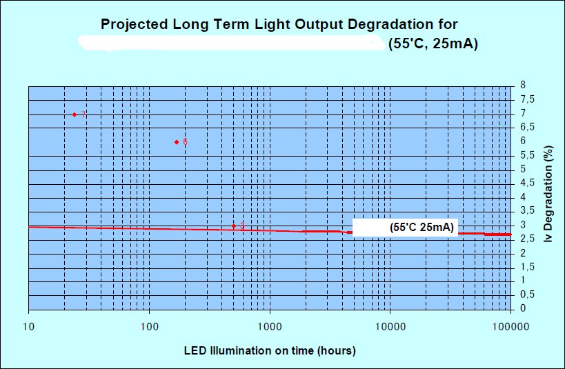

Die Graphik sagt aus, dass bei einem Betrieb mit 25mA und 55 Grad
Umgebungstemeperatur die Lichtleistung nach 100.000Std um ca. 2,7%
abnimmt. Bei höheren Strömen, oder höheren Umgebungstemperaturen, kann
diese wesentlich mehr sein.
Viele Spass beim Entwurf.
OP #2498269
@ Horst H.: so wie du das erklärst, würde das bedeuten, dass die LED
nach 10 Stunden 3% der Lichtleistung verliert und nach 100.000 nur 2.7 %
an Lichtleistung verliert, wahrscheinlich immer im Bezug zur
Anfangslichtleistung. Das würde ja bedeuten, dass die LED nach 100.000
Stunden heller leuchtet als nach 10 Stunden?! o_0

Gast #2498296
Das steht "Confidential" drunter, die Firmen sehen sowas gar nicht gerne
wenn man es veröffentlicht.
Du kannst die Firma selbst fragen, wenn Dir was nicht klar ist.
Solche Nachfragen kommen häufiger vor und die Firmen geben auch ganz
bereitwillig Auskunft.

Ich stimme zu, der Verlauf der Kurve ist schon seltsam da man erwarten
sollte das sie nach oben gehen sollte. Entweder sind es Materialeffekte,
oder die Messungen/Angaben sind falsch. Hier eine andere Darstellung des
Verlaufes der LED-Alterung:
http://www.ledclusive.de/blog/led-shop/alterunglebensdauer-von-led oder
auch hier: http://enhydralutris.de/Fahrrad/Beleuchtung/node217.html.
