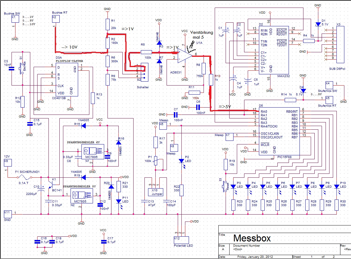

von Yves H. (chillerforever)
so ich habe jetzt denn op ad8031 genommen das war der beste der am
weitesten auf 0 V runtergeht, jetzt habe ich das ganze auf eine platine
gelötet- aber ich habe jetzt noch ein weiter problem:
verfolgt die rote linie
ich gebe auf die schaltung 10V - durch einen spannungsteiler halbiere
ich denn wert auf 1V - der op sollte dies dann wieder auf 5V
hochverstärken. was auch ganz gut klappt.
das problem ist nur ich will wenn ich auf die Schaltung 0V draufgebe
will ich am ende auch 0V haben aber ich kriege 100mV heraus - das heißt
das die LED P3 noch leuchtet was es nicht sollte.
hat jemand eine idee was ich machen könnte damit ich die 100mV noch min.
auf 10mV runterkriege ohne das die wenn 10V draufgebe die 5V gefärtet
werden???
ich habe auch mal versucht R10 auf 10K zuerhöhen, und bei R11 ein poti
mit 200K reinzubauen um die vertärkung zu ändern um beim N1
(spannungsregeler 6V) auf 8V zu erhöhen. dies hat aber auch nicht
geklappt.
von manateemoo (Gast)
Bedenke dass der Ausgang eines Rail-To-Rail Opamp nicht wirklich auf Vcc
und 0V geht. Rail-To-Rail heisst nur das die Ausgangsspannung ziemlich
nahe an der Speisung geht.
In deinem Fall (AD8031) sind es typisch 100mV bei 1k Last.
(Im Datenblatt: Output Voltage Swing Low)
Ein Offset von typisch 1 mV ist bei einer Verstärkung von nur 5 eher das
kleinere Problem.

von Markus (Gast)
TS912IN Dual OP Amp Rail to Rail
Ich finde das Preisleistungsverhältnis recht gut.
von MaWin (Gast)
Rätsel über Rätsel.
Da wird ein CD4013 als FlipFlip verwendet, der überhaupt nicht den für
eine Entprellschaltung notwendigen Schmitt-Trigger-Eingang an CLK
besitzt, sondern eine rise time von 5us benötigt um korrekt zu
funktionieren, was für ein Glück daß die Entprellschaltung gar keine ist
weil das Entladen von C3 funkenweise beim Schalterschliessen durch
Kurzschluss erfolgt,
da wird eine Verpolschutzdiode am 5V und 6V Spannungsregler vorgesehen,
obwohl die Schaltung gar keine negative Versorgungsspannung besitzt, da
werden Rückstromdioden "R15, R19" eingesetzt, obwohl die
Ausgangsspannungen unter 7V liegen und damit Ureverse der
Spannungsregler überhaupt nicht überschritten werden kann, da wird
offenbar eine Spannungsmessung vorgenommen, bei der man sich auf die 5%
Toleranz eines 7805 bezieht (nennt man so was messen oder schätzen ?)
obwohl man dem PIC16F88 an RA3 eine echte Referenzspannung zuführen
könnte,
da wird ein MAX232 verwendet, bloss um dessen Ausgangsspannung mit einer
Z-Diode auf 5V/-0.6V zu begrenzen, also wieder auf den TTL-Level
zurückzuführen den man ohne MAX232 sowieso schon hatte, nicht ohne viele
Milliampere Stromaufnahme zu provozieren,
und bloss weil man dem AD8031 keinen Rail-To-Rail-Ausgang zutraut baut
man einen zweiten Spannungsregler ein.
Ist das deutsche Ingenieurskunst ? Kein Wunder, daß uns Chinesen mit
Riesenschritten überholen.
Wenn man R8 und R11 tausendstelt (hundertsteln wird sicher auch
reichen), hätte man 0V am OpAmp Ausgang, obwohl er auch ohne dieses an
0V rankommen sollte, die 100mV also sowieso wie ein woanders
eingefangenes Schaltungsproblem aussehen, vielleicht zu schlechter
Massebezug,
und mit einem passend ausgewählten uC, z.B. einem ATmega88, der 1.1V
Referenzspannung eingebaut hat, könnte man sich fast alle Bauteile
sparen, kein FlipFlop, kein 6V Regler nur ein LP2950-5, nur 3
Widerstände als Spannungsteiler, keine extra Schutzdioden, kein OpAmp,
MAX232, und hätte eine präzisere Schaltung die im sleep des uC
ebensowenig Strom zieht.
jetzt mal langsam ich habe nur in einem teil der schaltung ein problem
denn,
dies alles hat andere aufgabe in der schaltung - (Schulprojekt)
z.b sollte die schaltung überspannungssicher sein, an einer rs232
schnittstelle ausgelesen werden...
ich zitiere mal die aufgaben der schule, damit du nicht so viel zu
rästeln hast:

von Helmut L. (helmi1)
Yves Hügle schrieb:
> Zudem müssen die Versorgungsanschlüsse und der PC Anschluss so
> abgesichert werden, dass jegliche Zerstörungen der Messbox sowie Schäden
> am PC ausgeschlossen sind.
Und warum machst du dann den negativen Pegel der RS232 Schenittstelle
kaputt.
Deine Z-Diode schliesst doch den negativen Pegel kurz.
Ausserdem sind die RS232 Treiber in der Regel schon gegen Ueberspannung
geschuetzt. Ich habe noch keine RS232 Schnittstelle gesehen wo dort an
der Stelle eine Z-Diode mit Widerstand verbaut wurde. Wenn du an der
Stelle Angst hast wuerde ich dort eine bidirektionale Transzorb Diode
verbauen. Im ueberigen deinen RS232 Eingang hast du ja nicht beschaltet.

von j. c. (jesuschristus)
Junge Junge, das ist ja mal ein mistiger Schaltplan. R2R-OPA, aber schön
zwei völlig sinnlose Clamp-Dioden davorgeballert, die einen bombigen
Offsetfehler generieren. Probier erstmal die Teile wegzunehmen.
Ansonsten ist leider der ganze OPA-Kram überflüssiger Müll, nimm einen
Widerstandsteiler, der Dir die Eingangsspannung direkt auf den
ADC-Wertebereich runterteilt und mach alles weitere in Software.
ich habe die vorraussetzungen nicht geschrieben das war die schule.
die dioden habe ich entfernt - keine veränderung
software mässig würde ich das gerne machen da aber der pic von der
schule programmiert würde kann ich dies nicht machen.
von Kevin K. (nemon) Benutzerseite
Der OP verstärkt übrigens mit Faktor 6, nicht mit 5, wie vermutet.
750:150= 5 wieso faktor 6?
von Helmut S. (helmuts)
Die Widerstände beim AD8031 sind 100 mal zu hochohmig. Das Teil hat bis
zu 2uA Eingangsstrom. Nimm 1,5kOhm und 6kOhm.
ich habe jetzt mal 3k und 12k genommen da es bei 6k nur 5,6k und 6,2k
gibt.
mein ausgangstrom beim ad8031 (pin6) liegt momentan bei 340mA nach dem
oscilloscope
Weil du die '1' vergessen hast.
Die Verstaerkung beim nichtinvertierendem Op berechnet sich aus 750/150
+ 1

von MaWin (Gast)
> jetzt deine Rätsel über Rätsel fragen beantwortet????
In dem Sinne, daß alle angesprochenen Vereinfachungen sehr wohl möglich
sind, und man sich fragen muß, warum kompliziert und aufwändig plötzlich
sexy und geil sein sollte.
> und könntet ihr mir JETZT bei meinem eigentlichen problem helfen
Der AD8031 hat einfach einen zu hohen Eingangsoffsetstrom, selbst die
typischen 0.45uA führen an 100k zu 225mV Fehler am Ausgang. Der genannte
TS912 wäre viel besser.
Die 5V1 Z-Diode am RS232 Ausgang ist natürlich grober Humbug, wie du
inzwischen selbst gemerkt hast, zwei antiparallele 12V (oder eine 12V
bidirektionale Transil) würde Störungen von aussen abhalten helfen, der
1k Widerstand gehört dann aber in die Leitung nach aussen und dieselbe
Schaltung wäre am Eingang noch viel sinnvoller.
> oscilloscope
Kinders, was messt ihr ?
Wie viel Strom bringt deine Steckdose ?
ja wenn ich jetzt denn TS912 bestelle ist es dann damit möglich meine
ausgangsspannung so runterzukriegen das keine LED mehr leuchtet???
was für erfahrungen hast du damit gemacht??
Der Operationsverstärker ist völlig sinnlos! Was soll das? Nimm das Ding
raus, ersetze es durch einen Widerstandsteiler 2 zu 1 und gut ist!
wie soll ich mit einem widerstandsteiler von 1V auf 5V kommen ohne op??
von MaWin (Gast)
Dein PIC16F88 A/D hat 10 bit, löst also eine Eingangsspannung
von 0V bis 5V in 5mV Schritte auf.
Dein Messignal von 1V wird also mit 0.5% Auflösung erfasst.
Das ist 10 mal mehr als die zu 5% ungenauen 5V die aus dem 7805 kommen
und die 4.75..5.25V die du als Referenzbezug für den
Analog/Digitalkonverter nimmst, deine Auflösung ist also 10 mal höher
als die Genauigkeit deiner "Massbox" und damit mehr als ausreichend.
Denn was willst du mit angezeigten 0.9765625 V,
wenn sowieso unklar ist ob es 1.025V sind oder 0.927V
auf Grund der gigantischen Ungenauigkeit des 7805 ?
Deine Messbox ist keine Messbox sondern eien Schätzbox, das wurde schon
gesagt, du hörst nur offenbar schlecht.
