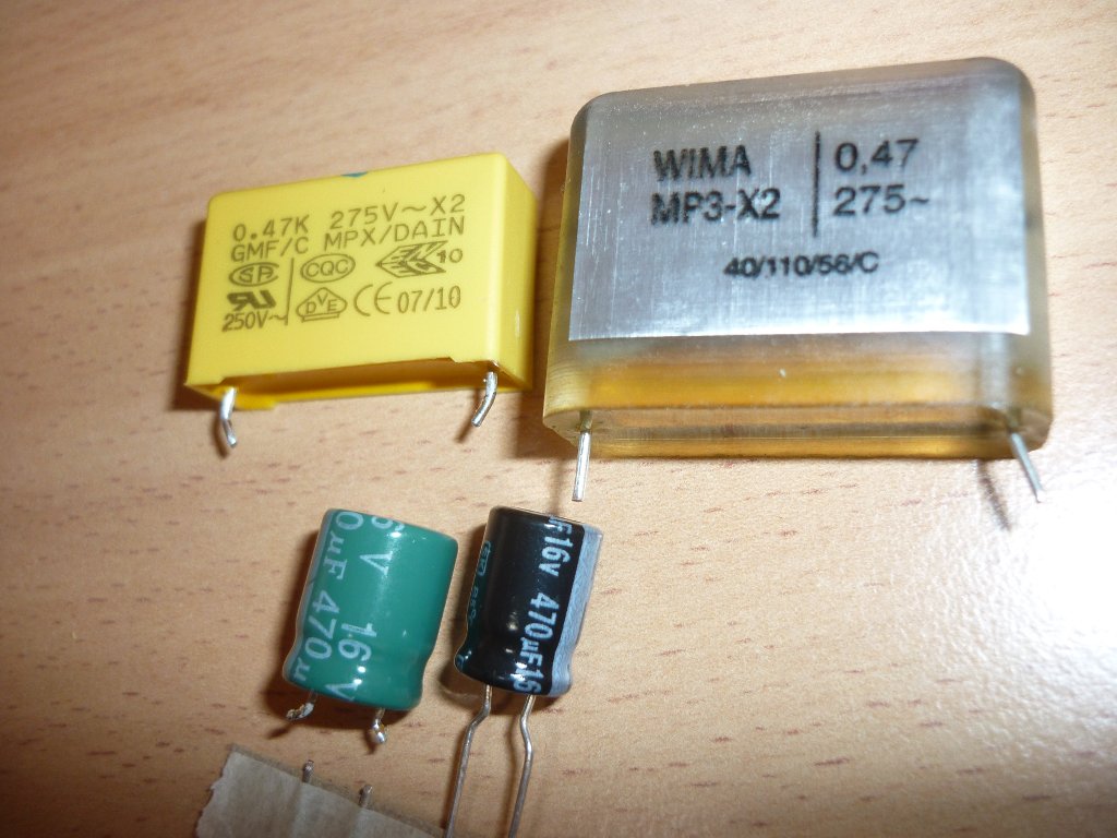

Guten Morgen,
es gab da von mir einen anderen Thread, bei dem es um die Reperatur
einer 1-Jahre alten Senseo Kaffemaschine ging. [1]
Ich hab sie repariert (und ein neues Problem festgestellt.
Sie produziert nun zu wenig Kaffee. Mein Ersatzgerät erzeugt ungefähr
125ml, während mein repariertes nur 95 produziert.
Auffällig ist, dass die Pumpe ganze 5 Sekunden weniger lang läuft, als
vorher, was nur noch 75% der normalen Zeit entspricht. Das war, bevor
die Kondensatoren defekt wurden, mit der Maschine ganz sicher nicht so.
Ich bin mir sicher, die richtigen Teile eingebaut zu haben.
Sicherheitshalber hab ich ein Foto der originalen und meiner Ersatzteile
gemacht und diesem Beitrag angehängt. Jeweils links ist das
Originalteil.
Hat jemand eine Idee, woran das liegen könnte?
Schonmal vielen Dank im Voraus!
Fetz
[1]: Beitrag "Senseo HD7810 schaltet sich immer aus"

Ob die DATEN der Kondensatoren so genau stimmten ? +-20% Kapazität sind
locker möglich. Alt + neu macht 40%?

von Dominik (Gast)
Hmm fehlt da ein k bei dem Wima teil. Bei dem gelben sehe ich 0.47k und
beim Wima nur 0,47 ...?
von Peter ⛄ W. (Firma: Huddel und Brassel Ltd.) (jaffel) Benutzerseite
Das k duerfte die Toleranz sein. Bei Wima 10%
Bei der Kapazitaet sollte das aber keine Rolle spielen, zumal es sich um
irgendein Enstoerteil handeln sollte.
von Fetz (Gast)
Peter W. schrieb:
> Das k duerfte die Toleranz sein. Bei Wima 10% bei der Kapazitaet duerfte
> das aber keine Rolle spielen, zumal es sich um irgendein Enstoerteil
> handeln sollte.
Ne, das Ding ist der Kondensator vom Kondensator-Netzteil. Eine Idee
wär, dass dadurch vlt die Spannung zu hoch/zu niedrig ist und sich
dadurch die Schaltzeit verändert. Aber wenn sie nicht mal eine Z-Diode
spendiert hätten, um es irgendwie zu stabilisieren, wär's schon echt
schwach ... Aber gut, bei Unterspannung bringt die auch nichts mehr.
Was hochwertiges wie einen Trafo verbauen die doch garnicht ... Wär viel
zu teuer :-)

Fetz schrieb:
> Sie hat nach exakt 365 Tagen angefangen sich plötzlich unter'm
> Brühvorgang selbst auszuschalten.

Ich hab jetzt das S*****ding zusammengebaut ... Dann macht sie halt
weniger Kaffee ... 2-Tassen-Knopf drücken und dann ausschalten, wenn die
gewünschte Menge erreicht ist, geht ja auch noch ... :)

Es gibt noch ein Mini-Sieb bei Wassereinfluss am Wasserbehälter. Das hab
ich schon kontrolliert und da hängt nichts drin. Alles sauber.
Wie schon erwähnt hat sich die Pumpenlaufzeit um 5Sekunden reduziert.
Ich glaub daher nicht, dass es was mechanisches ist, sondern wirklich
irgendwie durch meinen Kondensator-wechsel gekommen ist.

Um ganz sicher zu gehen könntest du ja auch die Kondensatoren hin- und
hertauschen.
Da wuerde mich doch jetzt mal interessieren, was passiert, wenn Du die
Kapazitaet des Elkos einfach mal verdoppelst.
Aber lass es, leb' damit und gut.

Und einfach pauschal den Kondensator eines 230V-R-C-Netzteils zu erhöhen
halte ich für sehr mutig. Dann machts erstmal puff und die Z-Diode
stirbt an Überstrom und dann machts puff und der Rest ist hin.
