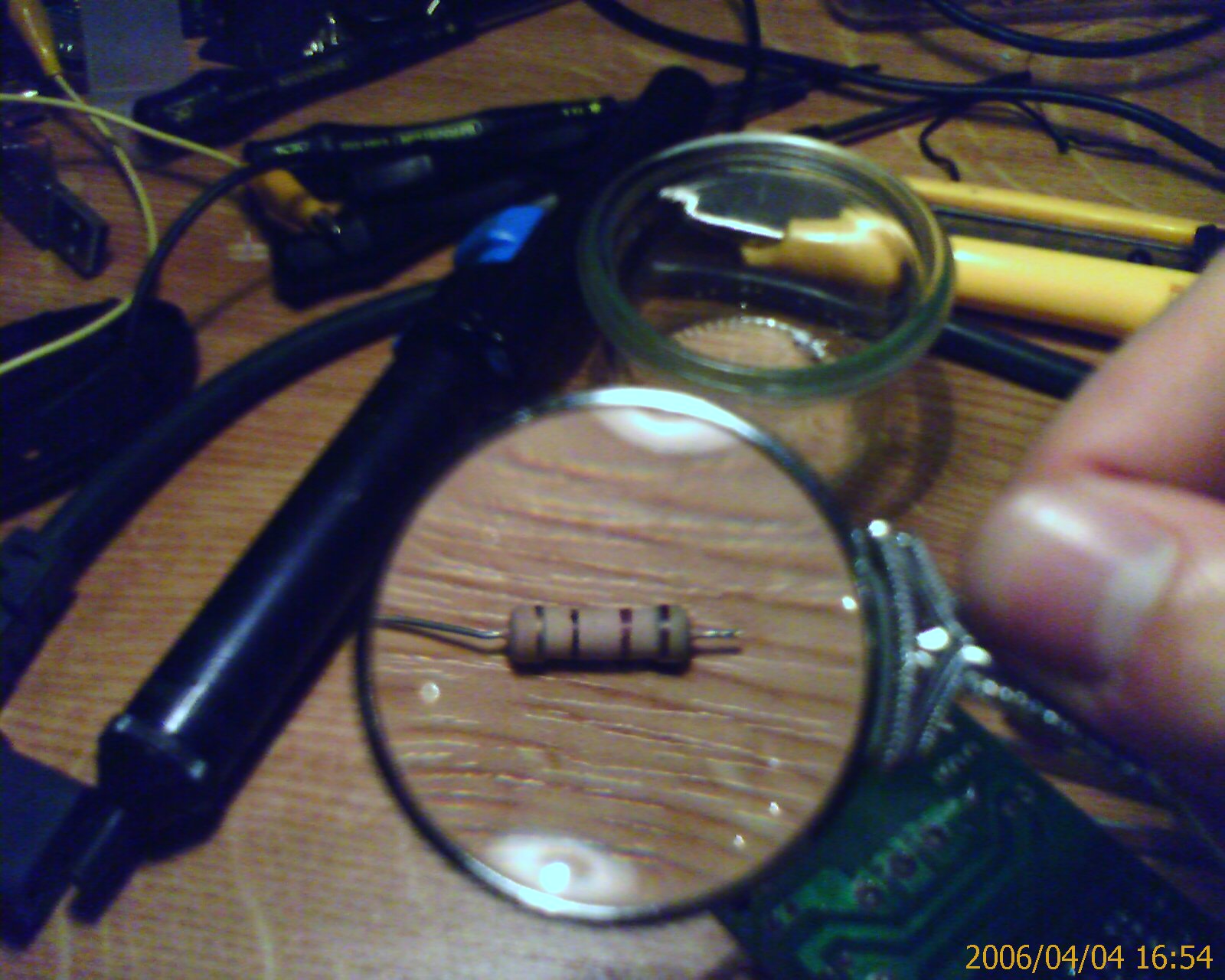

Hallo!
Ich habe da ein etwas ungewöhnliches Anliegen:
Ich habe einen defekten Widerstand und kann wegen meiner Farbschwäche
leider nicht mit Sicherheit sagen, welche Farben das gute Stück hat.
Ich hoffe ihr könnt mir behilflich sein!
Verbaut ist er in einem Schaltnetzteil als Vorwiderstand für einen
UC3483AN. Deswegen bin ich auch irritiert... Für mich gehen die Farben
in Richtung Rot Braun oder fast Schwarz, aber dann wäre der Widerstand
viel zu klein, da der IC ja nur ca. 30mA bekommen darf, wenn man sich
auf die interne Zener verlassen will.
Ich weiß die Qualität ist mies, aber ich kann leider wirklich nichts
besseres bieten...
Schönes Wochenende!

von Peter ⛄ W. (Firma: Huddel und Brassel Ltd.) (jaffel) Benutzerseite
Erst mal liegt der R falsch rum.
Dann sehe ich da Braun, Rot, Schwarz, Gold, was einen Wert von 12 Ohm
20% gibt. Wie man hier auf 1,2 Ohm kommt verstehe ich nicht, da ist doch
kein Teiler. Oder 17 Ohm ? Ja bitte welche E-Reihe ist denn das ?
Was man aber auf dem Bild erkennen kann, ist das der Widerstand ziemlich
in Ordnung aussieht, dafuer das er kaputt sein soll. Mal nachgemessen ?
@Tajas R. (tony)
Hast Du ein Datenblatt zu dem UC3483AN, ich kann da nichts finden.
Wie dick ist der Widerstand ? Nach Form wuerde ich den mal auf einen 1W
Kohle schaetzen. Aber das ist zu 70% geraten. Bei den Farben bin ich mir
auch ziemlich sicher, entweder 12 oder 120 Ohm 20%. Der dritte Ring ist
schwer zu erkennen.

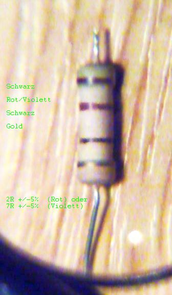

von D. K. (lemur)
Ohne Gewähr ...

von spess53 (Gast)
Hi
>Ohne Gewähr ...
Schwarz ist 0. Kann also nicht der erste Ring sein.
2R gibt es erst ab E96. Eher unwahrscheinlich
7R gibt es in keiner E-Reihe.
Würde auch zu 120R tendieren.#
MfG Spess

Hi
Korrektur: 12R 5%
MfG Spess
Nahh, rechne.
Ich wuerde auch 12 Ohm sagen, aber das ergibt nur Unsinn.
12R * 30mA = 0,4V  Da passen die 120R doch besser. Zumal der Widerstand

von Tony R. (tony)
Den Scan kann ich gerne noch liefern.
Auf die Idee mit dem Multimeter bin ich natürlich auch gekommen... Wie
sonst wäre ich auch auf die Idee gekommen, dass das Ding kaputt ist?!
Beim IC hatte ich nen Zahlendreher... Es ist der UC3843AN:
http://www.datasheetcatalog.org/datasheet/stmicroelectronics/4298.pdf
Beim Wert des Widerstandes ist eigentlich alles unter 1k unrealistisch.
Allerdings hab ich mir die Frage gestellt, ob es sich nicht um eine
Induktivität handeln könnte?
