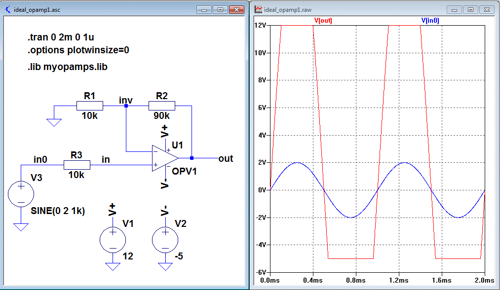

ich würde gerne einen idealen Operationsverstärker in LTSpice erstellen,
also ein Modell. Ich habe leider noch nie ein Modell eines Bauelementes
erstellt und kenne mich bei der Syntax null aus. Wie macht man das?
Danke im Voraus
PS: Die vorhandenen Modelle eignen sich nicht, da ich den
Operationsverstärker auf einen beliegigen Punkt in der äußeren
Beschaltung referenzieren möchte und somit ein zusätzlicher Referenzpin
am OPV nötig ist.
#2500425
Hallo Marion,
Hier ist dein "idealer" Opamp. Im Anhang sind alel benötigten Dateien.
Ich habe das Symbol "opamp2" von LTspice verwendet.
* Ideal Opamp
* in+ in- V+ V- out
.subckt OPV1 1 2 3 4 5
.param gain=100k
.param Rout=100
E1 6 0 4 5 0.5 ; mid of supply
B1 50 0 V=limit(V(3),V(1,2)*{gain}+V(6),V(4))
Rout 50 5 {Rout}
.ends
Ich würde an deiner Stelle aber den UniverslOpamp2 von LTspice nehmen.
Der hat schon alles eingebaut was du suchst und noch viel mehr.

Das ist aber nicht üblich, weil der reale Opamp überhaupt keinen
Bezugspunkt kennt. Der kennt nur V+ und V- für die Versorgung.
